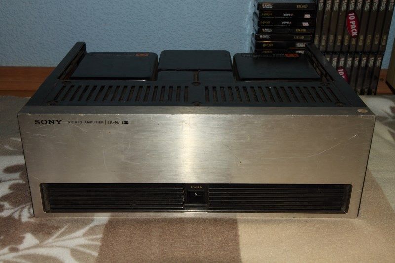

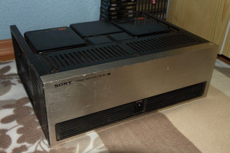

Wczoraj stałem się posiadaczem legendarnego TA-N7. Niestety stan zewnętrzny jest średni i w związku z tym mam pytanie. Czy jest szansa na to, że taki kolos jak Sony ma na stanie elementy obudowy do tak starego i bądź co bądź, produkowanego w bardzo krótkiej serii, wzmacniacza?
Z chęcią wymieniłbym kilka elementów, aby odświeżyć wygląd tej zacnej końcówki. Elektrycznie chyba wszystko jest ok. Raczej nie widzę śladów ingerencji w tor sygnałowy. A to już jest coś. Z resztą za te śmieszne pieniądze, które za nią dałem na prawdę nie mogę wybrzydzać. Jestem ciekaw czy gra tak cudnie jak to opisują ludzie, którzy go słuchali. Przekonam się za kilka dni.

Raczej bez szans, jedynie pozostaje ci śledzić ebay usa, czasem są tam różne elementy, fronty scianki, przyciski itp. no ale nie napalaj się raczej :)

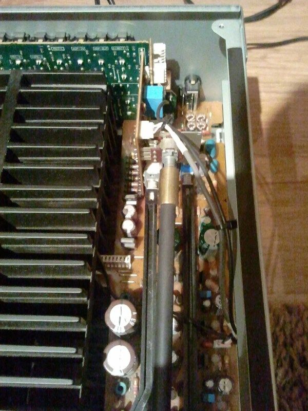

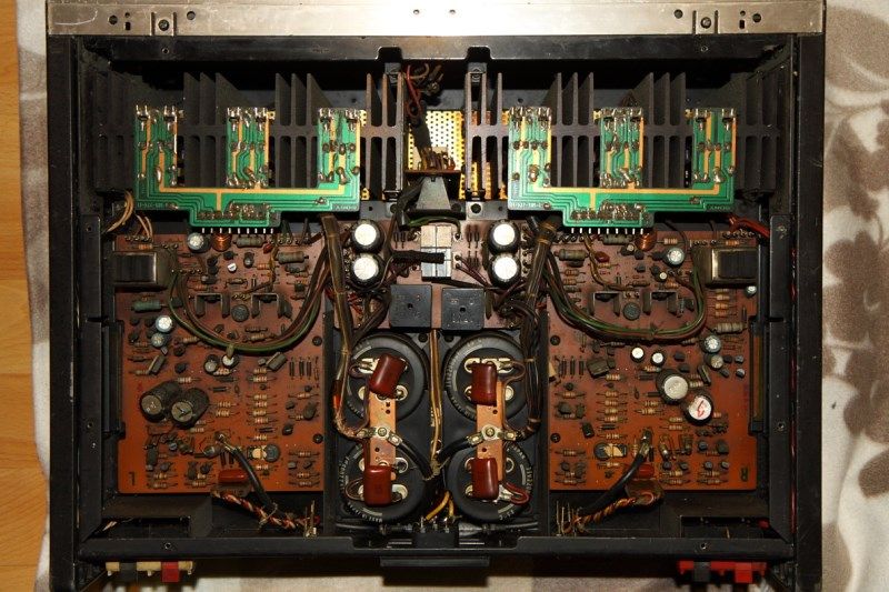

A oto fotki - ze zdjętą dolną pokrywą. Jak widać, ktoś zmienił w nim włącznik, nie wiem dlaczego, ale jest to dobrze zrobione. Nie da się ukryć, jest troszkę podmęczony, ale za to raczej nie był grzebany. VFETy są oryginalne (2SK60, 2SJ18). Z tego co wiem, przez 6 lat leżał niewłączany. Odpaliłem go na sucho - trafa brzęczą, 2 przekaźniki (pewnie od kanału L i P) pykają zaraz po włączeniu, więc jestem dobrej myśli.

Piękny sprzęt... sczerze zazdroszcze... Co do front panelu ja bym oddał go do szczotkowania. U mnie w gdyni w radmorze oferowali taką usługe. Panel nie nosi wielu napisów więc myśle że naniesienie ich metodą sitodruku nie powinno stanowić problemu. Sprzęcik leciwy a co za tym idzie ingerencja w elektronike więc jest obowiązkowo wymagana. Nie spotkałem jeszcze sprzętu +20 który działał by w 100% poprawnie tak jak w serwisówce.

Napisy w serii 7 sony sa grawerowane => to nie dzisiejsza masowka z sitodrukiem.
Moja siodemka pracowala jak serwisowce ,no przepraszam prady spoczynkowe roznuly sie o jakies 3-5% od fabrycznego. Z tym ze moj egzemplarz byl kupiony od kolekcjonera i odpowiednio traktowany...
TA-N7... cho , cho , cho
Nie wiem czy kolega wie ze laczna produkcja modelu to 2500 szt z czego modelu 7 bez B ("BLACK" te modele w zielonkawym odcieniu) to najwieksza rzadkosc => gratuluje
Szczotkowanie w Radmorze dobrze mu zrobi. Pozostale elementy trzeba bedzie pomalowac proszkowo.
Mialem troche gratow na zapas do tej serii Sony zobacze czy nie mam oryginalnego wlacznika. Na 100% mam Service Manual.
Proponuje zanim cokolwiek z nim zrobisz oddac go do kogos kto ma pojecie o takim sprzecie do przegladu i regulacji. To nie temat dla jakiegos bubka ! => zeby sie brac za cos takiego trzeba miec na czym czapke nosic i...sporo doswadczenia.
PS. Sony nie ma do tego sprzetu NIC => kolega chcial kupic owner manual i...doopa Zrobilem mu ksero mojej instrukcji.

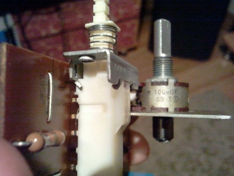

otóż stałem się posiadaczem wzmacniacza Sony TF-A670ES, miał być on nigdy nie naprawiany jak twierdził sprzedający i po otwarciu górnej pokrywy okazało się że potencjometr od głośności jest nieoryginalny :/ może ktoś z forumowiczów jest w stanie podać mi jaki model Alpsa Blue powinien zostać zastosowany?
W instrukcji serwisowej jest jest napisane RV204 1-241-515-11 Res. Var. Carbon 60k/60k ale nie mam pojęcia czy gdziekolwiek można to kupić :/ z tego co się zorientowałem do nabycia jest 50k z sześcioma nóżkami a powinien być z ośmioma ale nie wiem czy to się nada. Będę wdzięczny za wszelkie rady.

Zmiana rezystancji z 60k na 50k nie spowoduje wielkiej tragedii, ale może spłycić pracę układu regulacji barwy. Gorzej jest, gdybyś chciał założyć potencjometr z 3 zamiast 4 odczepami na kanał. Nie pamiętam dokładnie, ale wzmacniacz wtedy nie pracuje wcale z włączoną barwą, albo wyłączoną. Tam jest RK27 w standardzie, czy RK19?

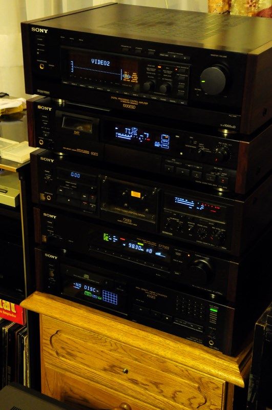

No to ja też pokażę rąbek swojej kolekcji :) Bierzcie poprawkę na jakość szkła, niestety robiłem kitowym Nikkorem :)

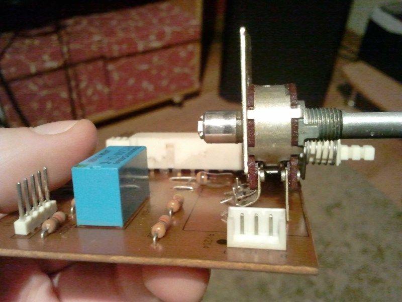

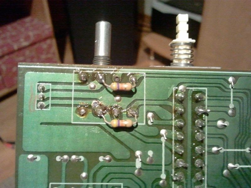

Pomierzyłem na płytce wymiary pod potencjometr i wyszło że jest to RK27, załączam zdjęcia jak to jest teraz rozwiązane, zamiast 60k jest wstawiony 100k, jaki to ma wpływ? mniejszy czy większy zakres regulacji barwy? na głośność jakoś to wpływa?
Znalazłem na eBayu taki model http://www.ebay.com/itm/ALPS-50K-STEREO-LOUDNESS-TAPPING-VOLUME-CONTROL-POT-/150551210523?pt=LH_DefaultDomain_0&hash=item230d8d2a1b będzie się nadawał?
Jeszcze jedno ma ktoś na zbyciu taką blachę do której przykręca się potencjometr głośności i włącznik od wyboru Source Direct bo niestety go nie mam i to wszytko jest niestabilne :/ pasuje też od 505ES
