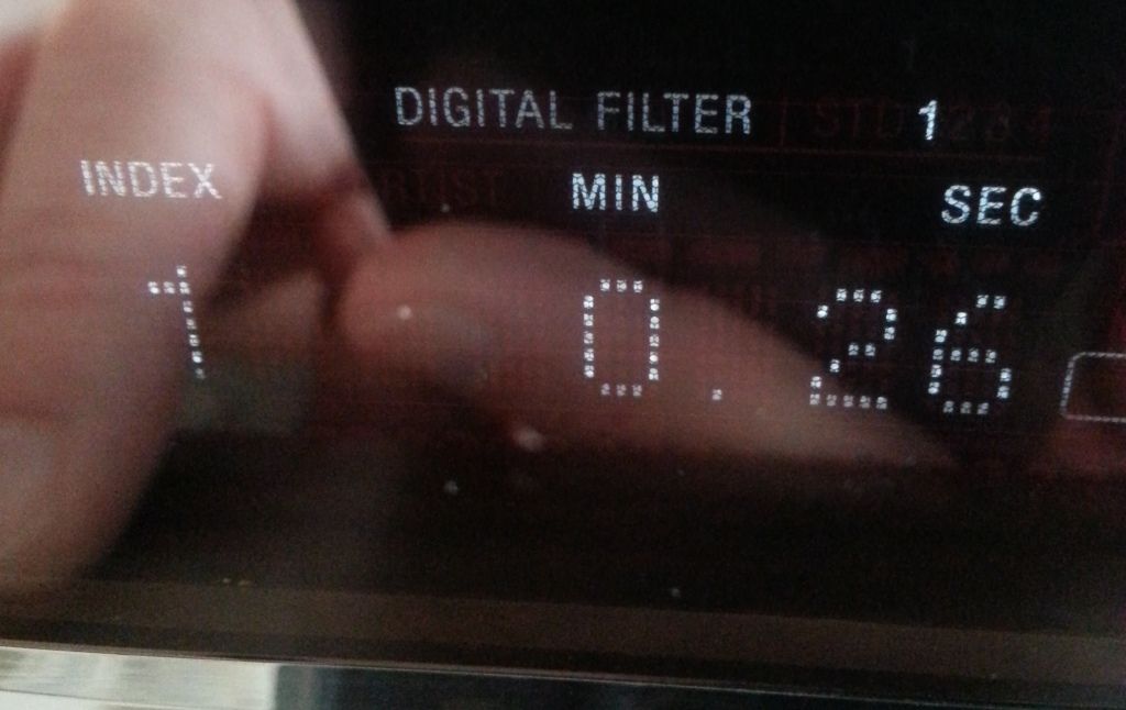

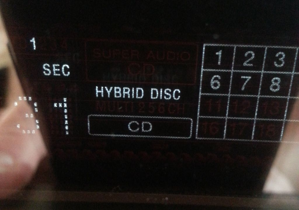

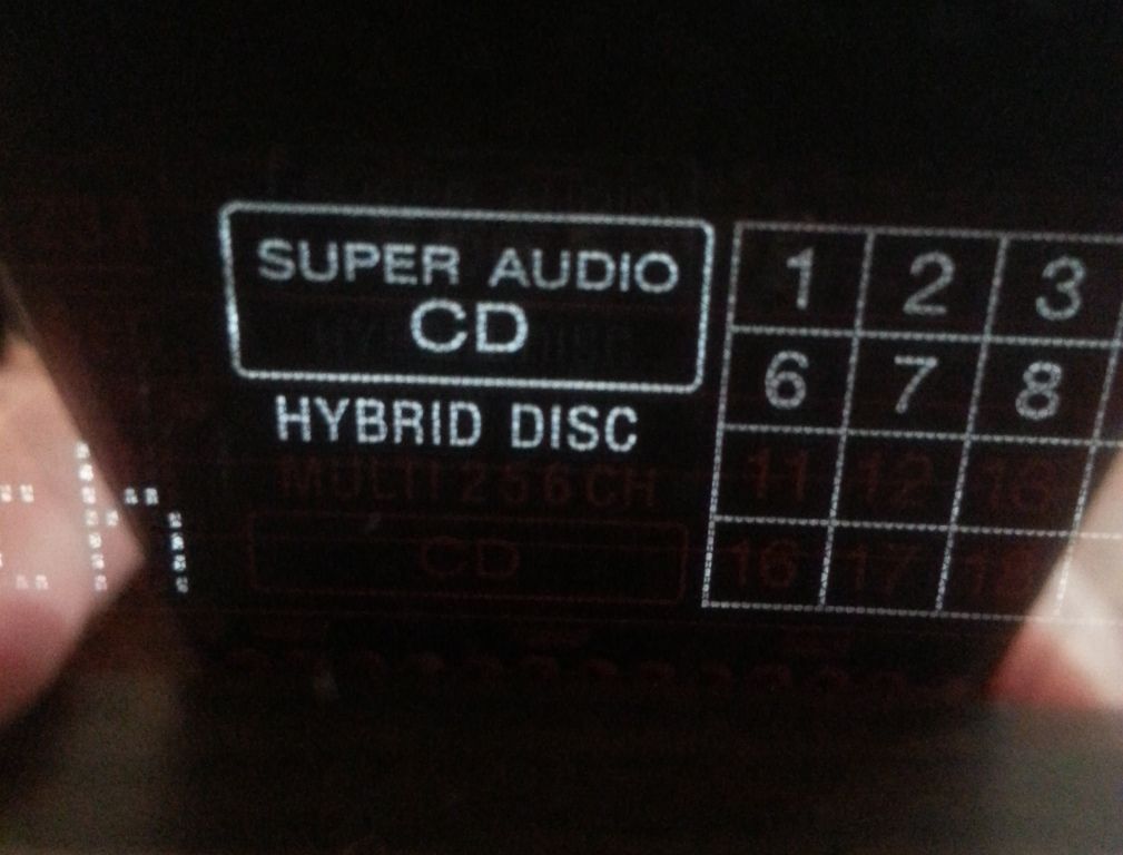

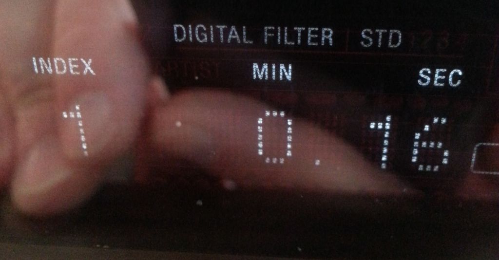

Wiesz, dziękuję że zabierasz głos, nie obraź się, ale widać chyba sam nie wiesz o czym mówisz. załączam 4 fotki : na 1 i 2 widać efekt degradacji związany z symbolami ''digital filter'' STD i 1, widać, że ktoś kto go używał grał na ''std'' i ten symbol jest szary, ale gdy przełączyłem na poz ''1'' widać jaka jest różnica. to samo z fotkami 3 i 4, ktoś nie grał SACD i ten symbol pozostał ładnie świecący natomiast granie CD uwidacznia łanie wyjarany symbol ''CD'' jeżeli nadal nie wiesz o czym mówię to przyswój sobie fakt że X77ES to dziadek z czasów gdy wszystko robiono super i jego wyświetlacz być może nigdy się nie wyjara, ale w SCD555ES szło chińskie gówno a teorie o szybce oraz kondensatorach już przerabiałem ale to nie to. inny mądry inaczej kazał mi podnieść napięcie anodowe lampy VFD :) mistrz z niego co nie? wtedy będzie jasno jak w dzień ale przez tydzień i potem szlag trafi wyświetlacz:)

Jak na 12 letni odtwarzacz to szybko wychodzą babole. Fakt 77es to czołg w porównaniu do wyrobów sony po 2000r. Aczkolwiek identyczny efekt miałem w korektorze tehcnicsa. Część świeciła a część była w półmroku dlatego ja dalej upierał bym się sprawdzenia elektroniki związanej z wyświetlaczem i wtedy stwierdził że to wyświetlacz. To dla mnie niewiarygodne że odtwarzacz który był flagowym zaraz po sacd777 po 12-14 latach daje oznaki zużycia. Zupełnie inny wymiar jakości.
