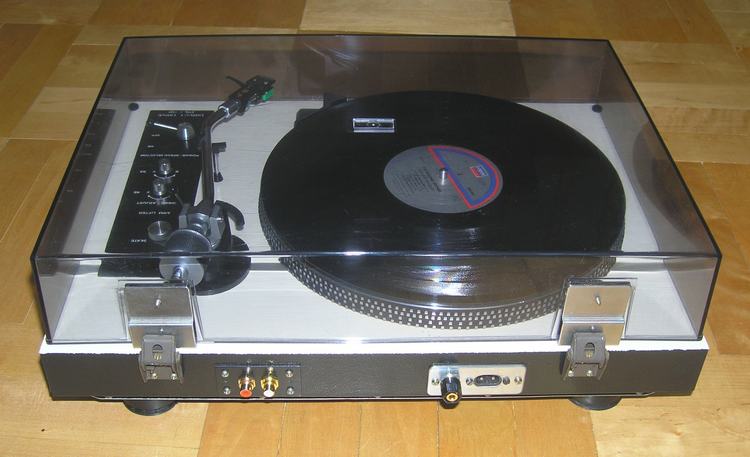

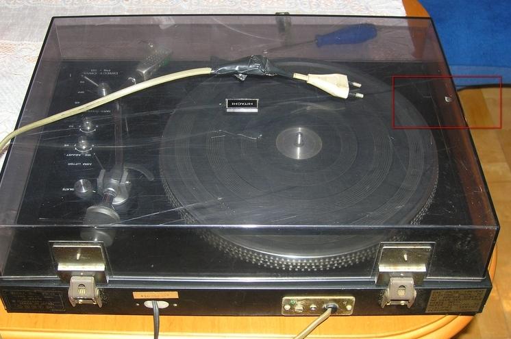

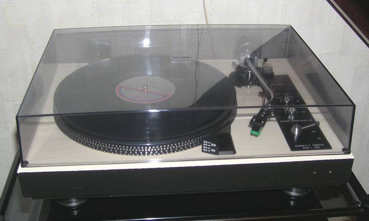

Pokrywa gramofonu była w stanie katastrofalnym. Rysy na zewnątrz i wewnątrz, przypalenie papierochem na górnej powierzchni, zmatowiała praktycznie cała. Jednym słowem koszmar.
Ponieważ nie było szans na zdobycie nowej, postawiłem ją odnowić. Użyłem do tego celu:
- papier ścierny 1200
- pasta do renowacji lakierów samochodowych T-Cut, gruboziarnista.
- pasta do renowacji lakierów samochodowych Tempo, lekkościerna.
- pasta do renowacji lakierów samochodowych Tempo, nabłyszczająca.
Krok pierwszy.
Zmatowienie całej powierzchni pokrywy papierem ściernym. Najpierw na sucho aby usunąć rysy, następnie na mokro.
Krok drugi.
Przepolerowanie pastą T-Cut na sucho. Ręcznie za pomocą bawełnianej szmatki.
Krok trzeci.
Polerowanie pastą Tempo lekkościerną na sucho. Użyłem grubej, bawełnianej tkaniny, którą owinąłem wokół drewnianego klocka. Ułatwia to zdecydowanie polerowanie wnętrza pokrywy.
Krok czwarty.
Polerowanie pastą Tempo nabłyszczającą. Narzędzia jak w kroku trzecim.
O ile już wcześniej stosowałem pastę T-Cut, o tyle użycie pasty Tempo, było strzałem w dziesiątkę. Pokrywa odzyskała dawną świetność i nawet przypalenie jest praktycznie niewidoczne.
GM

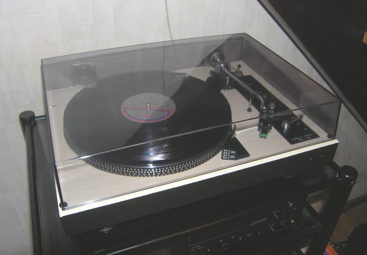

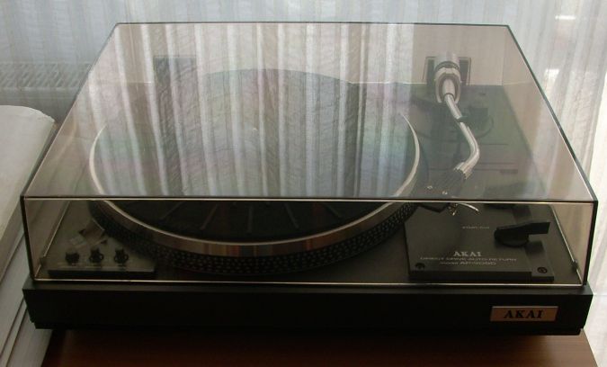

Koledzy z wątku "Magnetofon" przypomnieli o polerowaniu więc zamieszczam efekty jakie uzyskałem na swojej pokrywie.Poniżej zestaw "kosmetyków" jakich użyłem do czyszczenia.

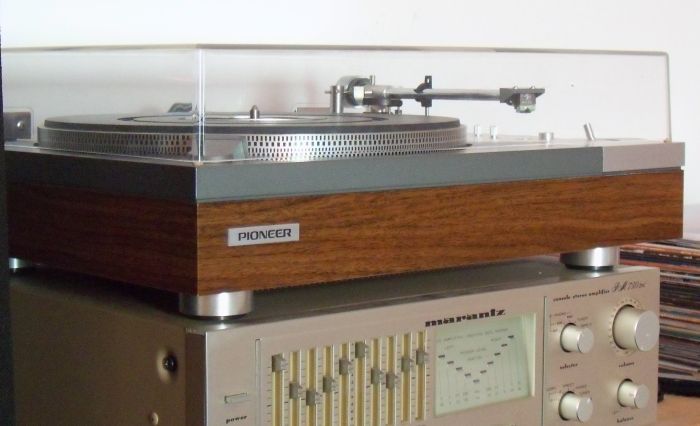

Hej nie poddawaj się przywrócisz dawny blask swojej pokrywie tylko zrób tak:
- na początek papier ścierny tzw wodny (2000 gramatura) miejscowo tam gdzie rysy głębsze ew. kiepy po papierosach może byc 1800
-po wypolerowaniu papierem pokrywa będzie matowa bierzesz wilgotna szmatke i usuwasz opiłki plastiku z powierzchni
-następnie wycierasz do sucha i bierzesz kawałek grubego filcu i nim polerujesz pastą np Farecla G3 jeśli zrobisz to dobrze zaczniesz ''widzieć przez pokrywe'' osiagniesz wstępny połysk
-teraz zmieniasz filc na miekką irchową szmatke coś jak do scierania kurzu z mebli,nie może byc na niej ani mikrograma niczego twardego
-polerujesz tą szmatką i pastą na ''lusterko'' powinno wyjśc tak że przez pokrywe przeczytasz drobny druk w gazecie
-na końcu mozna jeszcze przetrzeć pastami nabłyszczającymi aby wzmocnic efekt.
ostatnio odpicowałem w ten sposób takiego Pioneerka pozdro i powodzenia
na końcu warto użyć czegoś delikatniejszego niż Farecla G3 - to pasta średniościerna !
po uzyciu G3 warto użyć pasty Farecla G10
możesz też udać się z tym do lakiernika samochodowego i niech to przepoleruje pastami
