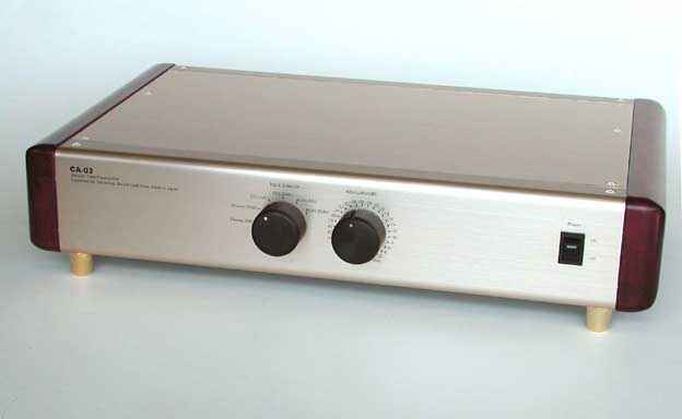

Chciałbym zlecić wykonanie obudów do pre (gramofonowego i zwykłego).
Bardzo podobają mi się obudowy takie jak oferuje Yamamoto:
Czy znalazłby się ktoś chętny do podjęcia się wykonania takich obudów?
Może być bez drewnianych boczków - jestem w stanie zrobić je we własnym zakresie. Jednak nie znam się na rysowaniu w CAD projektu, potem wycinanie na CNC, gięcie, szczotkowanie itp - to trochę mnie przerasta niestety :(
Gdyby ktoś był uprzejmy się podjąć wykonania czegoś takiego - bardzo proszę o kontakt

w takim wykonaniu (8 gięć, frezowanie na kilka średnic, wiercenie precyzyjne z poglebieniem stożkowym ok x20, szczotkowanie ew anodowanie itd.) nie licząc materiałów, boczków i toczenia nóżek, imho niewykonalne w tej kwocie.
pamiętaj że to nie seria i to dla tego.

Czy Ty możesz wykonać takie obudowy? z wierceniami pod gniazda czincz, pod gniazdo zasilanie EIC, pod potencjometr, selector?
300 zł jest nadal "akceptowalną" kwotą jak piszesz przy "jednostkowych" zamówieniach.

na pewno nie do końca lutego (przynajmniej na dzień dzisiejszy)
300-400 to było na oko trzeba by policzyć dokładnie.

Też bym podał wymiary rozstawu otworów pod gniazda czincz,
będę miał gotowe płytki do selektora na przełaczniku Lorlin, gdzie gniazda będą wlutowane w tą płytke,
i głupio by było zamówić obudowę, gdzie rozstaw byłby inny, a bez płytki to każdy dobry rozstaw jest dobry :-)

a tak wstępnie by miała wyglądać obudowa, o której mowa w wątku, być może znajdzie się kilku chętnych...

aha jeszcze jedno, szczotkowanie odpada, kupa zabawy a powierzchnie duże :) anodowanie, białe lub czarne i boczki mogę narysować ale do zrobienia we własnym zakresie, też kupa zabawy i nie moja branża.
i proszę wyślij mi wymiary! wysokość elementów, rozmieszczenie gniazd, wymiary płytki po prostu wszystko. tego nie da się zrobić "dokładnie na oko" albo zrobić to dobrze albo w ogóle.
https://www.audiostereo.pl/topic/39091-obudowy-do-pre/#findComment-974584
więc jak już będziesz miał wszystkie elementy pomierz DOKŁADNIE i wyślij mi maila, ok? najlepiej ze szkicami :) a ja wtedy zrobię dokładne rysunki i albo znajdę czas na obudowę albo dostaniesz dokumentacje i powysyłasz do różnych firm z branży :)

Yamamoto na swojej stronie podaje takie wymiary: External form measure: 420 (W) 290 (D) 94 (H).
Zakładam, że wysokość jest z nóżkami.

O wymiary elementów prosiłem na maila, bo gdy choćby dwie osoby zaczną wklejać szkice elementów w wątku to po prostu zrobi się bałagan. Oczywiście jak zrobię projekt to go tu "opublikuje" i wszyscy będą mogli go zweryfikować pod swoim kątem.
Wymiary zewnętrzne "zestandaryzujemy" ale przy produkcji jednostkowej nic nie stoi na przeszkodzie żeby frezowania pod otwory zrobić indywidualnie. Jak już pisałem, wykończenie szczotkowane odpada, wiec poproszę o wypowiedzi w tej kwestii.
Ja z kolei jestem realistą jeżeli chodzi o termin, bo jestem zawalony pracą, o czym również wspomniałem :)
Projekt zrobię tak szybko jak to tylko będzie możliwe, ale z wykonanie, według mojej na dzień dzisiejszy, koniec lutego początek marca. Jak coś się zmieni niezwłocznie poinformuje zainteresowanych.

Szkoda, że bez szczotkowania - zależy mi na takim wykończeniu.
A czy może mógłbyś zamieścić zdjęcie jakiegoś elementu wykończonego tylko anodowaniem (bez szczotkowania)
https://www.audiostereo.pl/topic/39091-obudowy-do-pre/#findComment-974677
Skoro to ważne, zróbmy w ten sposób: pogadam ze znajomym czy zrobi mi szczotkowanie i zobaczymy co dalej :)
Aluminium anodowane jest matowe, mniej lub bardziej w zależności od czasu wytrawiania, i ma kolor naturalny lub barwiony np. czarny
Szczotkowane alu tez jest anodowane :) ale krótko wytrawiane. Po prostu boje się ze szczotkowanie mi nie wyjdzie a szkoda materiału, szczotkować, ładnie, trzeba umieć :)

Taka obudowa jak na focie wyjdzie nie mniej jak 500Zł i to z cienkich blaszek [ z pominięciem sita-opisu ].
Jak z grubego PA np.6 gr 10mm to poniżej 1000...1400 nie zejdziecie.
Sam mam tokarkę i frezarkę to wiem ile h wychodzi.
Nie płacisz za materiał tylko za jego obróbkę.
Obudowę trzeba robić z tol.pon.0.1mm. Tylko tak unikniesz szczelin i braku kątów.

Nie mysleliście żeby złozyć podobną obudowę z aluminiowych profili reklamowych?
Oczywiście ograniczeniem będzie wielkość tych profili. Konieczność frezowania otworów pozostanie. Wykończenie prawdopodobnie też (ale nie wiem, bo nie widziałem surowych profili).
Niektóre profile są dość tanie - na przykład tutaj -
