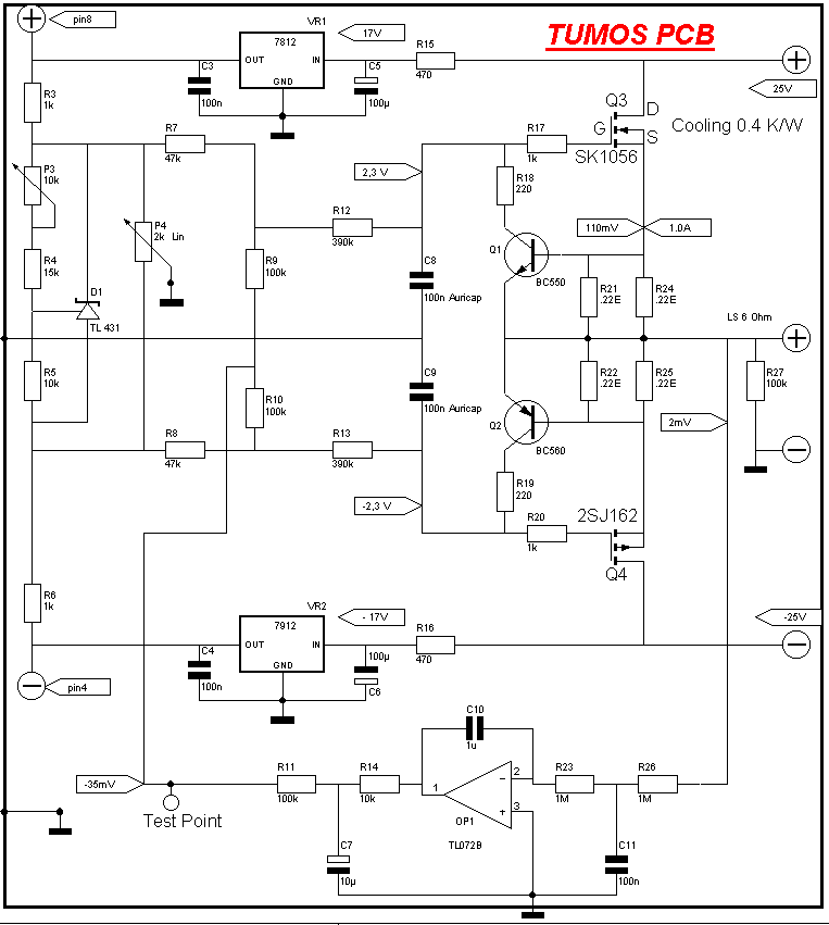

Darkul czy zamierzasz udostępnić jakieś informacje na temat budowy tego wzmacniacza, czy można darować sobie czytanie tego wątku? Wiesz to jest zakładka DIY i chętnie bym posłuchał, ale jak sam go zbuduję. Chętnie zaprojektowałbym PCB do tego.
Znając Cię to pewnie są tam wzmacniacze operacyjne i MOSFETy. Co dalej?

łojezu a po cholerę tyle rezystorów? co to ma niby dać takie klekotanie ich jeden za drugim?

>Wszystkie laterale popędziłem.
>Sam schemat zbyt rozbudowany.
>Gra przeciętnie.
oki
to moze do konkretow
czy schemat tego cuda jest skalowalny? (przyrost mocy z zwielokrotnienia elementow???)
czy mozna osiaga duze moce - np 2 trafa po 200 W - jaka moc bedzie wystepowac?
czy latwo mozna zrobic 2 razy mono?
- jak wyglada sprawa potka - ma na sobie - czy jest tylko koncowka mocy?
czy moze byc wersja symetryczna?
czy pracuje na niskich ohmach - tak od 2 ohm? (ale realnie a nie bzdetliwie!!!)

Wzmak jest stosunkowo prosty.
Podobny do Drakuli, staruszek jest protoplastą.
Opamp driver i trany p-p.
Ma wysoką sprawność , dzięki bardzo niskim spadkom na złączach elementów wyjściowych mocy.
Może sterować speaki 1 Ohm jak i stare 16 Ohm.
Ma DF 80-8 Ohm.
Bardzo szerokie pasmo mocy i SR 20 V'us.
A ja mam naprawdę poważne pytanie. Czy to diy czy zwykła komercha?
Jeśli to komercha, to zasady wiadomo jakie.
Jesli diy, to schemacik i konstrukcja.
Nie ma mowy o żadnych porównaniach i 'obalaniu' czegokolwiek ani kogokolwiek bez określenia powyższego.
