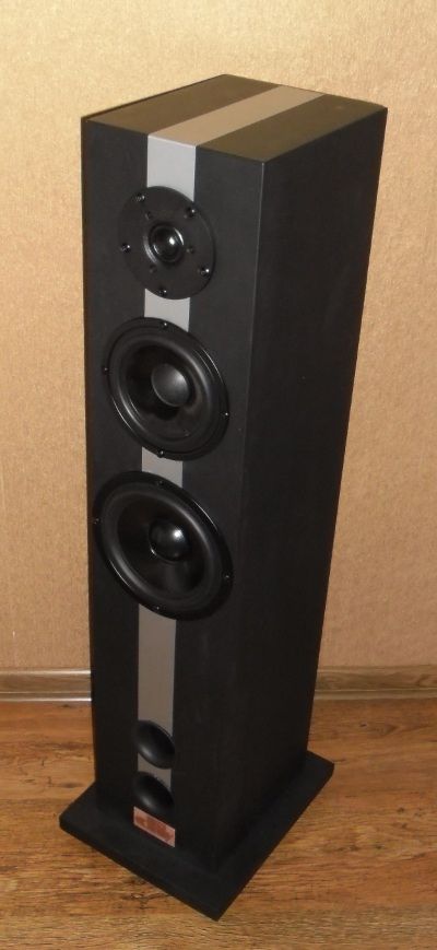

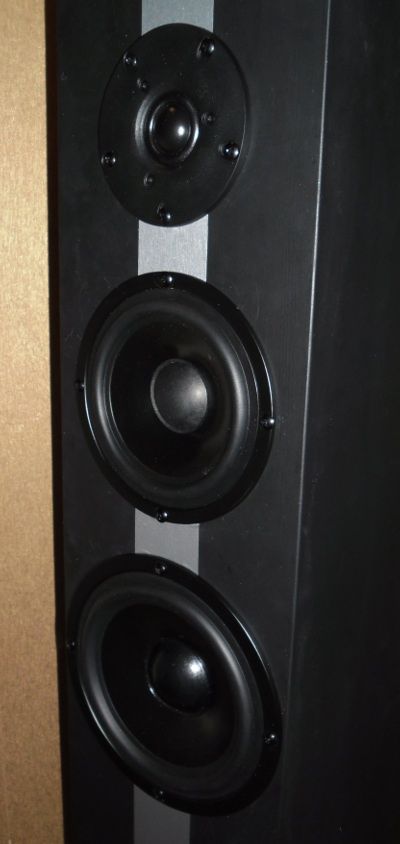

Mam kolumny zrobione na głośnikach STX. Początkowo miały być tylko na STX, ale GDWK-10-200-8-PJ kosztuje 32 złote i tak też gra. Wysokie dźwięki były jakieś takie mało precyzyjne. Niby były, ale sprawiały bardziej wrażenie hałasu. Kolejny w kolejce kopułkowy STX kosztuje już 115 PLN i z tego powodu miejsce STX zajęły głośniki Vify, które odkupiłem trochę używane.
Średniotonowy to GDM-14-130-8-SC i wydaje mi się bardzo dobry, średnie tony są zarazem precyzyjne i otwarte, a przy zasilaniu z Manty V3 ładnie ocieplone. Zdecydowanie gra lepiej niż wskazuje na to jego cena.
Niskotonowy to GDN-17-200-8-SW. Ma bardzo nisko schodzący bas, ale dobrze moim zdaniem kontrolowany. Membrana z włókien węglowych, duży magnes, Xmax=10,3mm (7,9). Ten głośnik ma potencjał, z którego ja nie korzystam, bo nie lubię bardzo głośnego słuchania.
Zwrotnica też jest STX.
Podczas robienia tych kolumn zdałem sobie sprawę, że wiem "mniej niż zero" i może mi z tego wyjść nic fajnego. Miałem więcej szczęścia jak rozumu i jednak się udało. Uzyskałem dźwięk prawie taki o jaki mi chodziło.
Zwrotkę masz uniwersalną? Poproś kogoś o pomiary i zobaczysz, że dużo lepiej to zagra niż aktualnie... Swoją drogą na dole nie widać żebyś miał 17SW a jakiś inny woofer..
www.audio.lutuje.se
Trójmiasto
Gość StaryM
Zwrotnicę zastosowałem 6dB na oktawę zupełnie celowo, bo oprócz ładnego basu, chciałem żeby kolumny miały dobry otwarty środek. Przyznałem się już bez bicia, że jestem lamerem i dobry efekt to zawdzięczam głównie szczęściu, bo to równie dobrze mogła być totalna porażka.
Zapewne inna zwrotnica mogłaby wiele zmienić i jestem otwarty na sugestie, ale kompletnie nie mam pojęcia o pomiarach. ;) Nawet nie bardzo wiem jakie masz na myśli. ;)

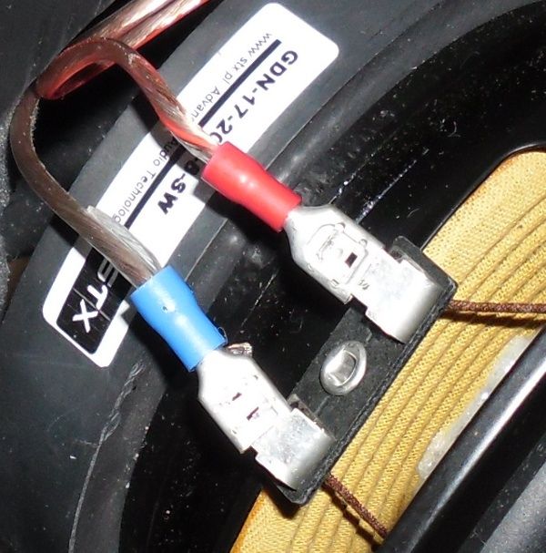

Aż z niepokojem zajrzałem do środka. ;)
To jest ten. Na zdjęciu STX chyba jest nieco wcześniejsza wersja tego głośnika. O ile pamiętam, znajomy robił podstawkowe kolumny na tych głośnikach i miały one taką właśnie plecionkę na membranie. Teraz membrana jest lekko prążkowana z włókna węglowego.
