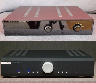

Chciałbym się dowiedzieć czy ktoś z was miał kiedykolwiek możliwość porównania brzmienia wzmacniaczy MF E11 z MF M2si. Co się straci a co zyska przechodząc z E11 na M2si. Ciekawi mnie jak zmieniła się szkoła brzmienia przez lata. Po za tym chciałbym wzmacniacz "na co dzień", szkoda katować mi ponad 20 letniego klasyka.
Edytowane przez sk91
A kontra A/B
11 godzin temu, sk91 napisał:
Witam.
