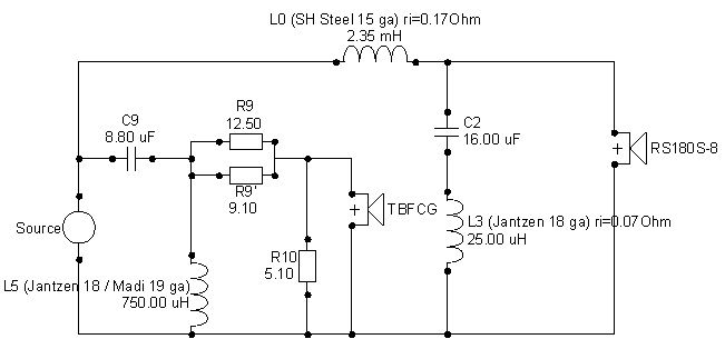

Głośniki RS180 + SEAS 27TBFC/G + zwrotka voowe99 z archiwym web (w załączniku jpg.)
Nic poza WINISD nie liczyłem , reszta komory to wydumka na podstawie obserwacji kilku konstrukcji
