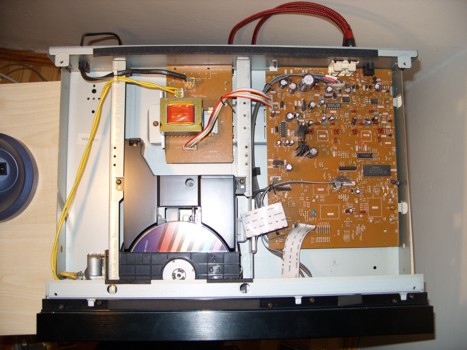

Łukasz już nie rozkręcaj, fotki mam. Jednak X33ES od X222ES wyraźnie poza zastosowanymi układami się różni.
Skoro rzekło się "A" to ... fotki poniżej. Na pierwsze X222ES, na drugiej X33ES:

cło2 tam nie ma w X33 2 traff jest jedno na wszystko. i nie jest to bład tylko tak jest nie wiem co to za wersja moze fotka nie od tego :) ale mam 2szt i oobie sa identyczne w srodku, a jedna sztuka jest z pewnych rąk i na 1000% nie bylo tam nic ruszane. :)
ale oprucz tego to wsio to samo :)
pzdr. Łukaasz
>Łukasz
Jednak rozkręciłeś?;) Ja wrzuciłem fotkę ze starszego wątku o cd ES. Była tam i nad nią opis X33ES. Ktoś musiał tam coś źle dopasować. A zasilanie w tym twoim X33ES jest takie bladziutkie jak w moim X222ES? Jeden pojedynczy transformatorek?
