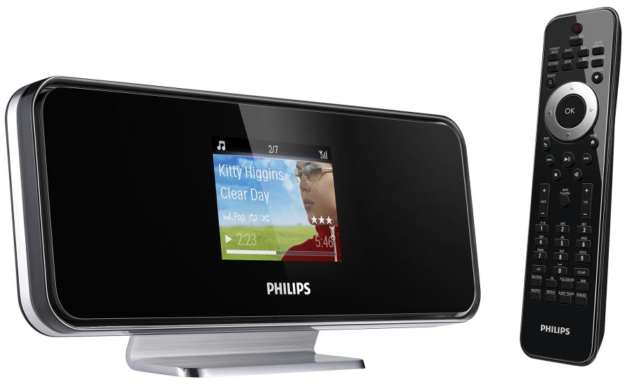

Chyba juz ktos pisal o Philips NP1100, jako alternatywe dla Squeeza, jest jeszcze jego starszy brat i wyglada toto przyzwoicie. Ceny tez znosne.
