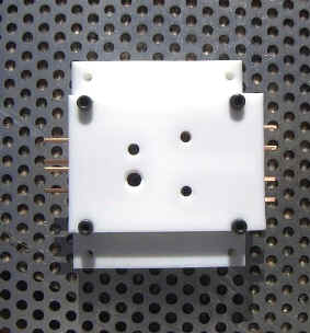

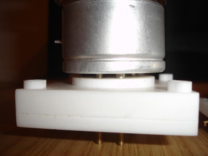

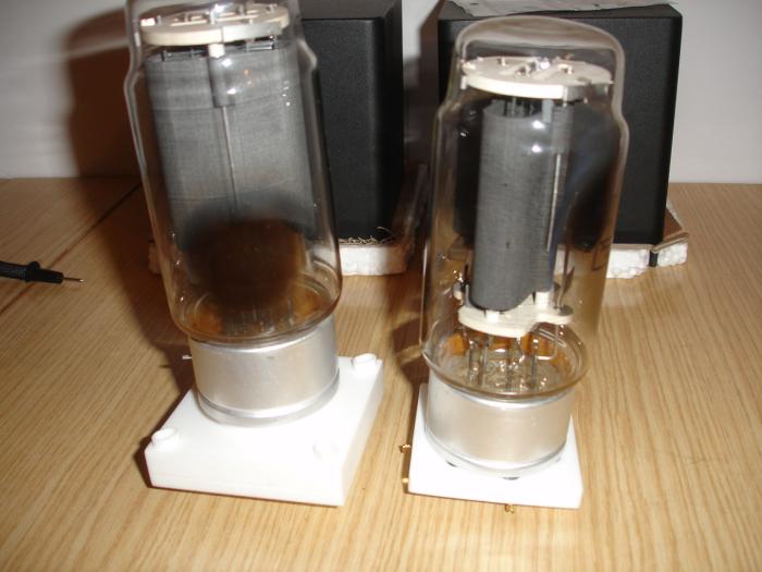

Ok, kilka fotek, podstawka Koziol'a i ta z ebaya
jak widać troszkę lampa odstaję od podstawki, dziury na styki powinny być trochę głębsze żeby lampa osadzona była całą powierzchnią.. no chyba że ma trzymać się na samych pinach.. ogólnie tylko to zauważyłem można powiedzieć jako mały błędzik, powierzchnia styku bardzo dobra, lampa siedzi bez jakiegokolwiek luzu..

Koziol a może się wzorować na Devil..(góra i spód na fotce)
Spód lampy styka się z podstawką całą powierzchnią...

Witam, lampa niestety odstaje z mojej winy ponieważ otwory powinny być odfrezowane troszkę głębsze. Tą kwadratową podstawkę też oglądałem -lecz brak zdjęć "rozbieranych" i tylko możemy domyślać się jak jest zrobiona, a to dodaje jej magii, a nikt kto je kupi za 400$ nie będzie jej rozbierał...
no nie, 400$ to lekkie przegięcie..
ale w Twojej mogły by piny pozostać jak są jedynie pogłębione (nie ma raczej potrzeby rzeźbić wewnątrz i robić jakichś wymyślnych wyprowadzeń) oraz wierzch podstawki równy na całej powierzchni bez frezu.. wyszło by pewnie taniej i powierzchnia styku lampy była by świetna.
Może faktycznie troszeczkę poszalałem z podstawką, ale wierz mi, nie musi to być koniec szaleństwa;
co do pinów to faktycznie dałem ciała lampa ma cztery piny trzy krótsze i jeden dłuzszy, ja zlecając ich zrobienie zmierzyłem krótszy ,jak rozmontujesz i wciśniesz piny na nogi to będziesz wiedział o co chodzi, to jest do poprawienia;
co do podfrezowania to wymyśliłem, że przykręcając podstawkę od spodu chasis to pozostanie szpara która zapewni dodatkowe chłodzenie, ale można zrobić bez i parę złoty zaoszczędzić-ale naprawdę nie majątek ok. 10zł na dwóch podstawkach
W poniedziałek mają przyjść testowe gniazda do podstawki oktalowej -zobaczymy jak wyszły
W związku z tym, że dostałem kilka zapytań odnośnie podstawek na PW, co do odstępności i terminu realizacji, to trzebaby podjąć decyzję, jak ostatecznie mają wyglądać-czy robimy z podfrezowaniem czy bez. Oczywiście wybierzemy jeden słuszny model, żeby się nie rozdrabniać. W połowie tygodnia chciałbym złożyć ostatecznie zamówienie u ślusarza, żeby popchnąć sprawę do przodu. Jeśli nie bęzie decyzji, w środę powysyłam wiadomości na pw, i robię podstawki w obecnej formie. Nadam im tylko rozpoznawalny i charakterystyczny kształt. Pozdrawiam
Ja jestem zdania, że z podfrezowaniem - stabilniejsze oparcie lampy w tym wypadku jest ważniejsze, a ilość ciepła wydostająca się dołem jest mało istotna - to miejsc jest najchłodniejsze w GM70.

Jeżeli nie zamknąłeś jescze listy piszę się na komplet. Głosuję na podfrezowaniem, z tym, że obręcze wokół mocowań zrobiłbym nieco szersze niż te na zdjęciu - będzie i wentylacja i stabilne mocowanie.
Pwit1 witamy ponownie, odnośnie obręczy wokół mocowań - będą szersze -jak rysowałem to wydawało mi się że 2mm będzie ok, ale spokojnie obręcz może mieć 4mm -taki los- pierwsze koty za płoty
co do wyglądu skoro nie ma konstruktywnej dyskusji, a żeby podstawka nie wyglądała jak klocek z ebonitu pozostajemy przy wzorze, który zaproponowałem; jednak lekko zmodyfikuję kształt żeby była rozpoznawalna wśród innych
