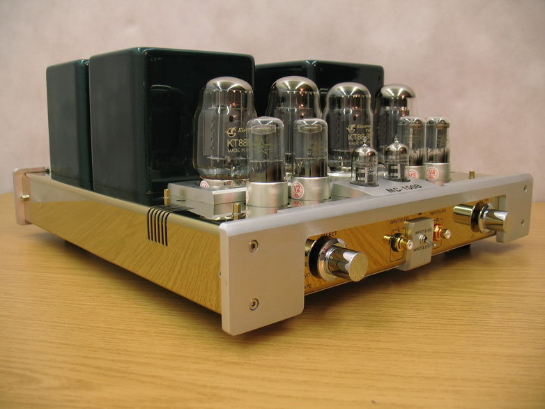

A dlaczego to szczęśliwy ze znakiem zapytania?.Kolumienki full wypas tylko pozazdrościć;).Ja bym je na pewno wypróbował z lampą np;Yaqin mc100b....lub Yamahe 1000-2000.
Życzę udanych poszukiwań.pozdro

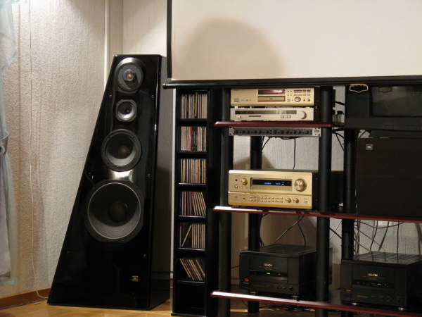

Witam !

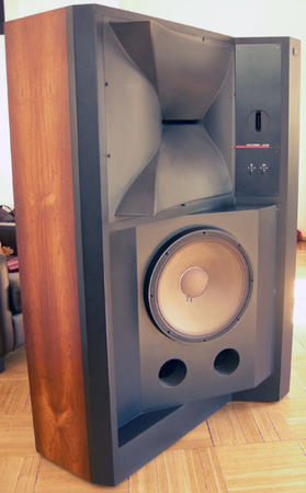

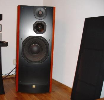

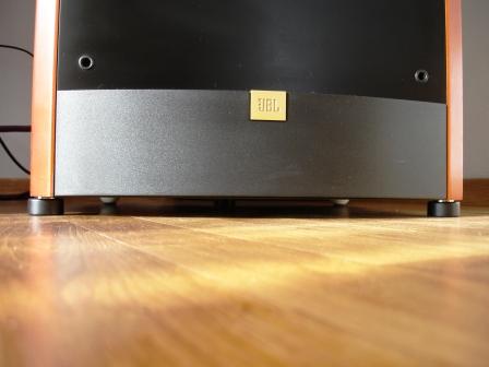

Coć od ostatnigo wpisu minęło już trochę czau,postaram sie go trochę odświeżyć.Kolumny posiadłem z drugiej ręki i zdecydowałem sie na nie ,choć nie są już młodzieniaszkami. Stan ich oceniam na b.dobry. Na głośnikach czas jakby się zatrzymał w miejscu. Nie widać najmniejszych śladw zużycia. Zawieszenie niskotonowca choć z gąbki, nie jest sparciałe. Cudownie oddają wokal i pianino. Również świetnie dają sobie radę ze skrzypcami. Harmonijka jest tak naturalna jakby ktoś grał na niej w pokoju. No i ten bas, werble, czynele. Oj muszą się inni producenci napocić żeby im dorównać. Chętnie poznam osoby , które mają ten model. Pozdro.

Zdzichu ! wpis o tobie jest czysty jak kartka papieru. Czy te śliczne ,,Panienki,, to Twoje ukochane Jble. Niestety nie miałem okazji słuchać Everesrów, czy K2. Ubolewam z tego powodu.
Dzięki Zdzichu za info. A czemu Ty pozbyłeś się takiej legendy? A te na zdjątku to Twoje? Potrzebują suba, żeby dygnęły basem? Pozdro. P.S. Czapeczka super, no i te dwa wiszące ustroje.

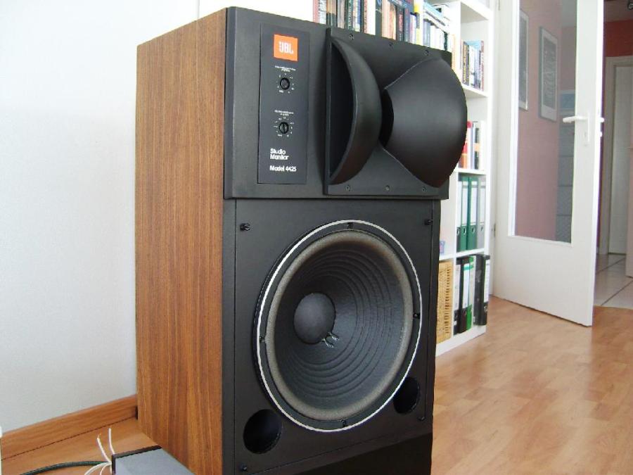

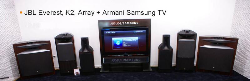

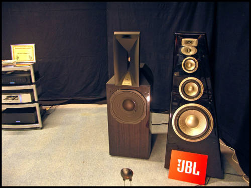

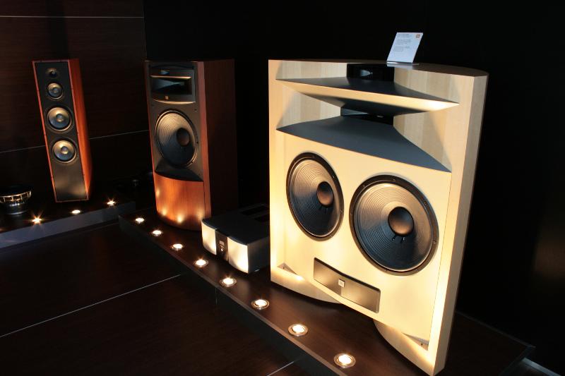

Prestiżowa wystawa Arken w Danii, odpowiednik naszego audishow: TL 260 grające naprzemiennie z Array 1400 - Dyplomik za najlepszy dzwięk wystawy! A było z czym rywalizować... Topowe Thiele, MBLe, JMLaby, Sonusy i inne gwiazdy... JBL rulez! ;)

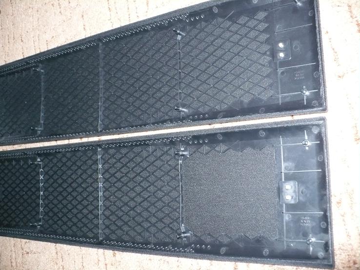

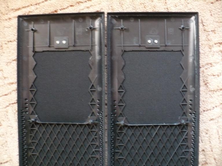

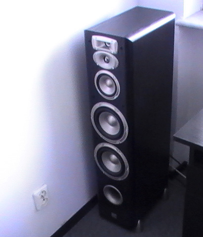

Czy ktoś z Was modyfikował maskownice kolumn JBL e80? Strasznie charczą jak się zrobi głośniej. Wydaje mi się że to wina powietrza wydobywającego się z bas-raflexu. Myślałem o wycięciu w maskownicy odpowiedniego otworu, lecz nie wiem czy to coś da.
To prawda, z wyjątkiem e100 (brak kratki w maskownicy), pozostałe podłogówki serii E mają tą przypadłość. Ja uważam, że wato się tej kratki pozbyć. Ona głównie chroni przed zniszczeniem mechanicznym. W wyższych modelach JBL nie stosuje tego patentu, bo to psuje mocno dzwięk, o trzeszczeniu nie wspominając...

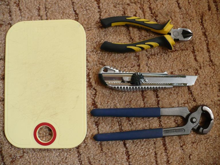

Zrobiłem mały tuning JBL e80. Polegało to na tym że usunąłem z maskownicy na wysokości bas-ref. kratkę która podczas głośniejszego odsłuchu wpadała w wibracje, co strasznie raniło dźwięk. Po usunięciu jej jest znaczna poprawa. Niema żadnego charczenia plastikowej kratki. Z zewnątrz maskownicy nie ma śladu po jakiejkolwiek ingerencji. Osobom którym ta niedoróbka e80 przeszkadza polecam tą operację.
Na foto zamieściłem narzędzia którymi się posługiwałem. Deseczka plastikowa służyła jako osłona podczas podcinania nożykiem, żeby nie pociąć materiału.

Jedynie jak się zrobi za głośno, to pod samym głośnikiem słychać delikatnie jeszcze sam materiał, ale to tylko przy bardzo głośnym słuchaniu. Jak się siedzi z 3metry od kolumn to jest wszystko ok.

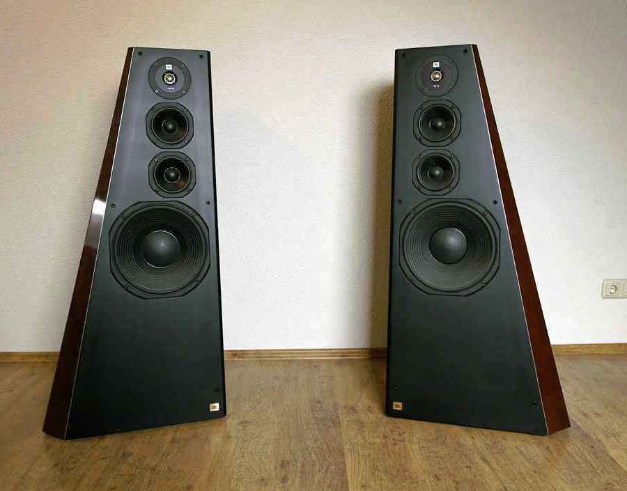

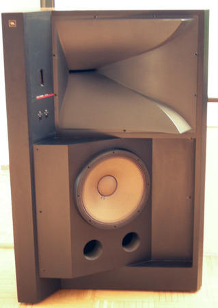

JBL 250 Ti, to podobno ulubione kolumny Grega Timbersa, głównego projektanta JBL-a. Chciałbym ich kiedyś posłuchać :) Przepiękne paczki, tylko te rozmiary: 130cm wysokość, 60cm u podstawy, no i 36 cm na basie :) Czym to uciągnąć?
