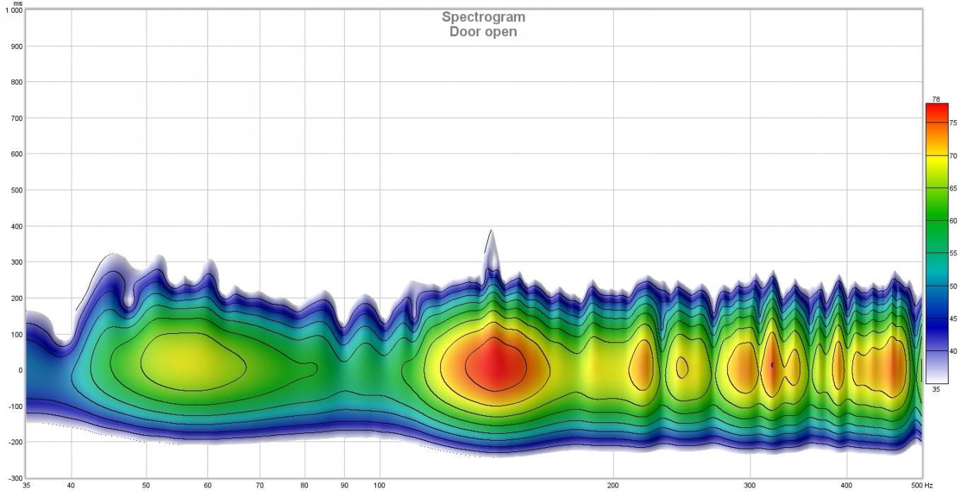

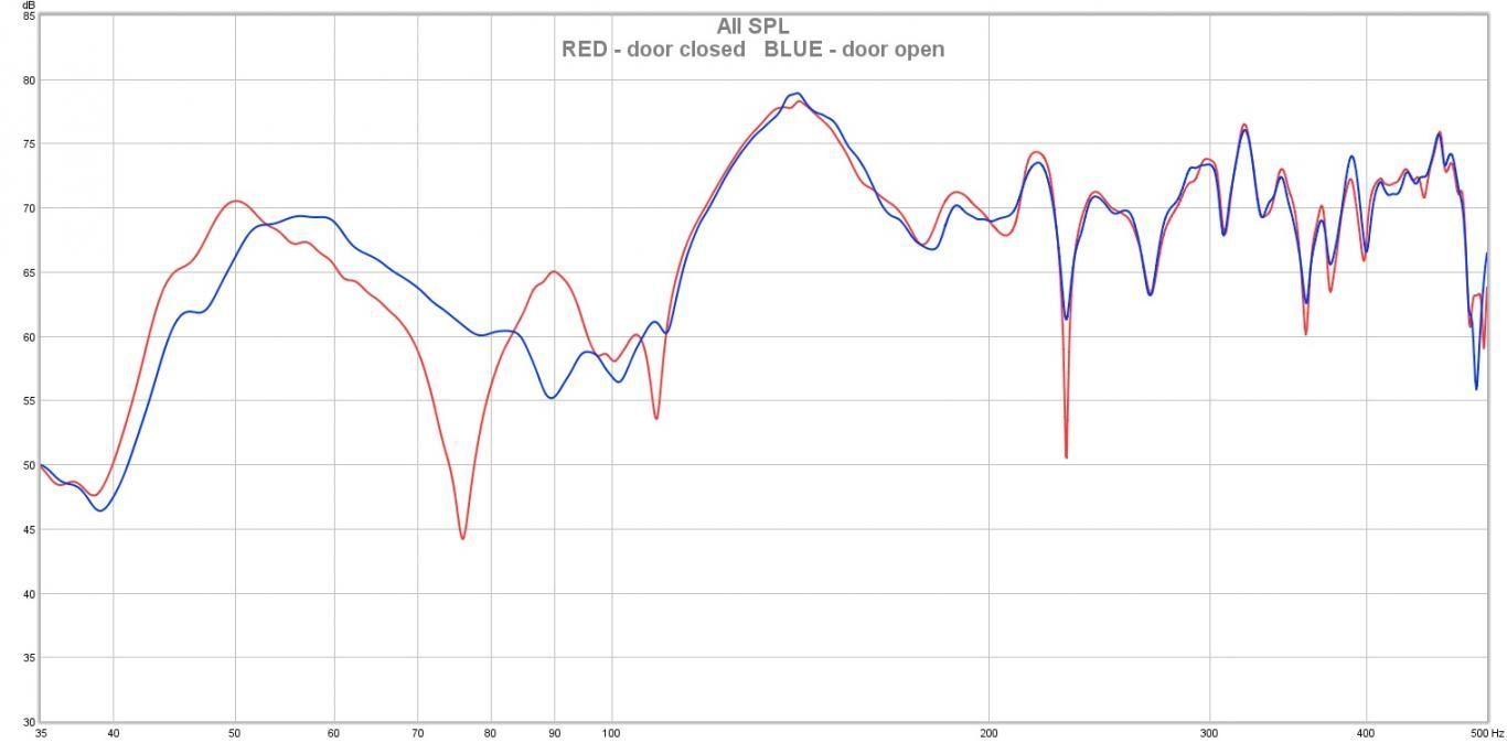

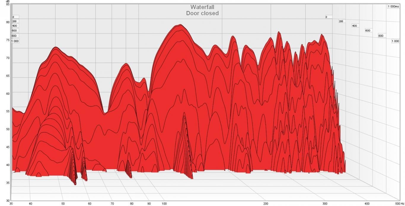

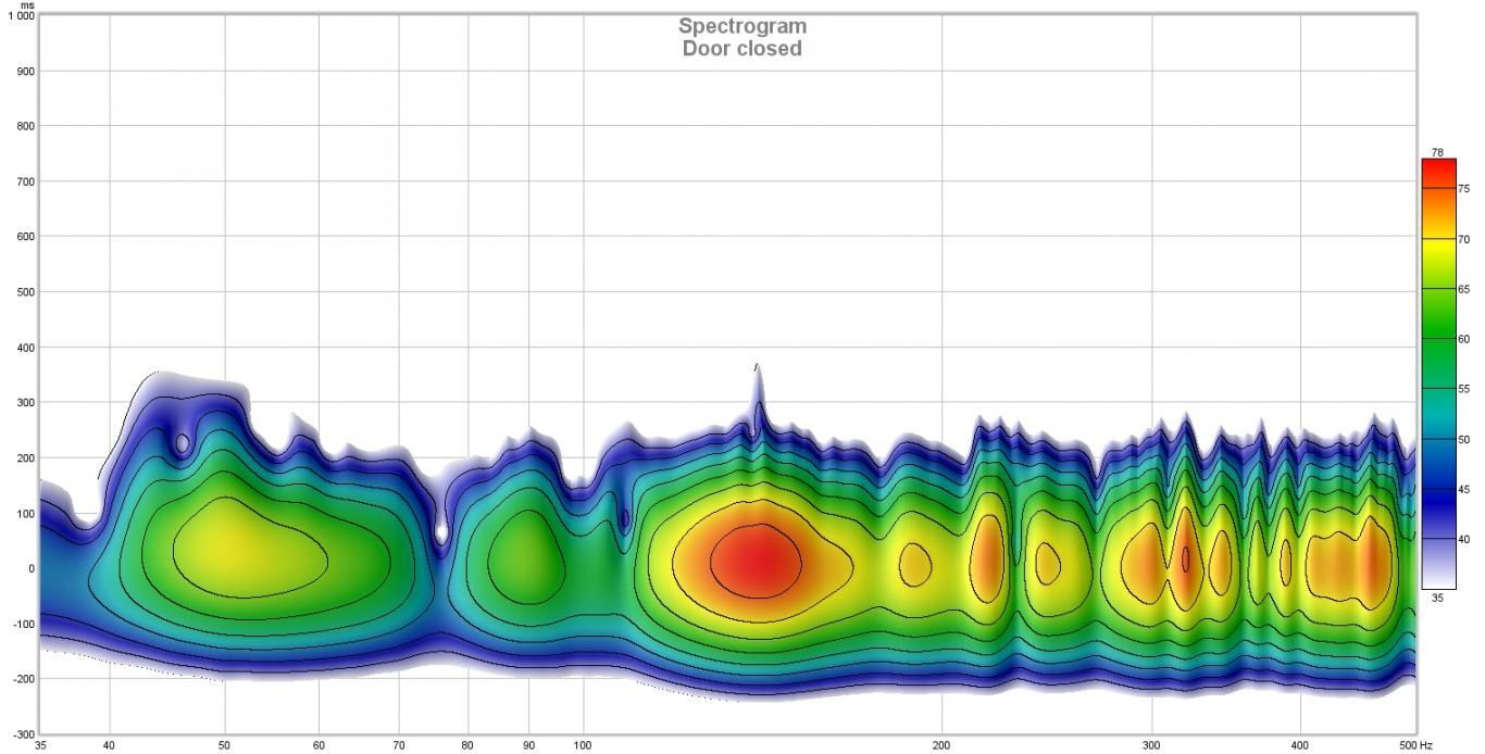

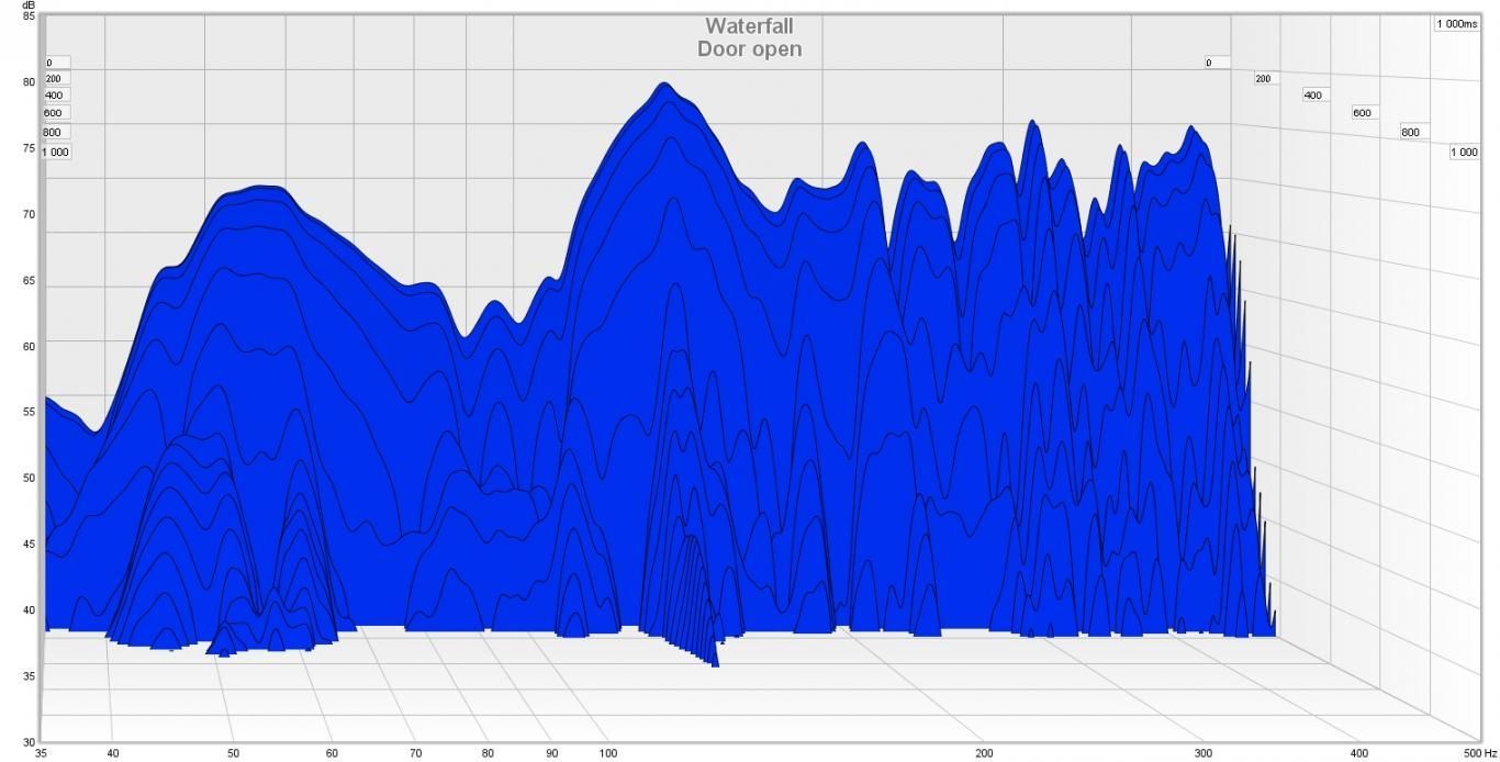

Poniżej zamieszczam zdjęcia pomiarów z mojego miejsca odsłuchowego. Ze względu na małe rozmiary pokoju ok. 11 m2 odsłuch jest w bliskim polu przy kompie.
Zamieszczam dwa przypadki – Drzwi znajdujące się po lewej stronie kolumny w odległości 110 cm są otwarte bądź zamknięte, możesz sobie zobaczyć z ciekawości jak się zmienia sytuacja na pomiarach, ale mogę napisać, że w rzeczywistości te zmiany są o dziwo mało słyszalne. Zwróć uwagę na czas wybrzmiewania, możesz zapytać się swoich akustyków czy jest on kiepski czy dobry.
post-24365-0-80673600-1452850465_thumb.jpg post-24365-0-12593200-1452850468_thumb.jpg
Oczywiście jak widać są pewne problemy w paśmie przenoszenia w zakresie 70 – 100 Hz (niestety drzwi ograniczają pole manewru adaptacji i efekt SBIR robi dołki), ale dla rozważań naszego złego mocno pracującego Bas refleksu jest on strojony z tego co się orientuję na 55 Hz, a w tych okolicach to raczej możemy mówić nawet o podbiciu przez pomieszczenie. Również problematyczne jest 140 Hz i okolice, ale to neutralizuje sobie szczegółowym EQ - na szczęście czas wybrzmiewania jest dobry, więc jest to tylko kwestia zmniejszenia paru dB.

Z przeprowadzonych przez ze mnie pomiarów wynika, że poniżej 80 Hz ich skuteczność jest znikoma (zmniejszyły trochę amplitudę pasma przenoszenia 90-300 Hz), ale za to jest lepsza przestrzeń, lepsze odseparowanie instrumentów, no i dźwięk znacznie mniej niesie się po innych pomieszczeniach (ściana gipsowa za monitorami).
Mogę zapewnić, że przy takich pomiarach (+ korekta 140 Hz) Dynaudio Excite X12 zapewniają ZERO dudnienia, bez względu na jak basową piosenkę sobie włączysz, na dowolnych poziomach głośności.
Jak chcesz mogę ci również zamieścić pomiary głośników z przednim B-R w tych samych warunkach odsłuchowych (jest to kwestia dodatkowych 25 cm B-R od ściany).
Oczekuję, że zamieścisz podobne pomiary, będziemy widzieć co ci tam buczy.
