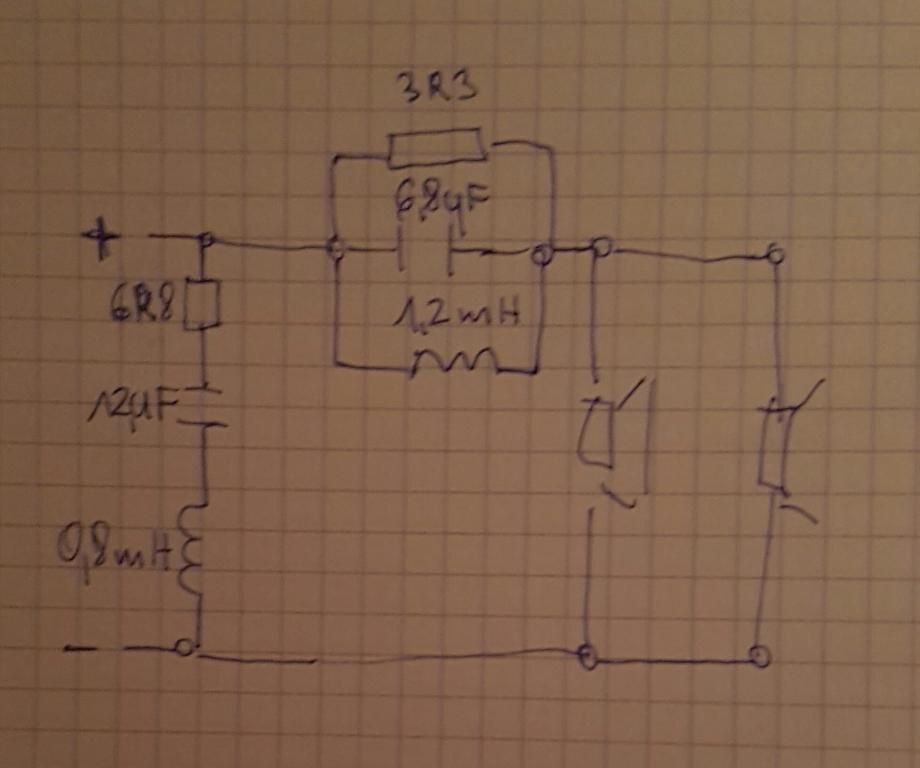

..która wynosi 14.8L brutto - zwrotka w której już jest ogromna cewka powietrza i Mundorf Supreme 6.8uF który mały nie jest..?

Tego 6.8uF w szeregu do Esoteca też byś dał ESA ?
Tam jeszcze idzie kolejny 6.8uF w szeregu do midbasów, razem w cewką 1.2mH i rezystorem 3R3. Może zostać SCR MKP seryjny czarny?

Czylli dla wooferów zostawiam SCR mkp 6.8
12uF to jest wygładzacz impedancji.
Mam mocną końcówkę wiec cały ten układ wywaliłem póki co.

6.8u w szeregu do wooferów? Chyba równolegle...
mnie się jednak wydaje że ten układ z RLC jest w szeregu do midwoferów
Inaczej rozrysowane

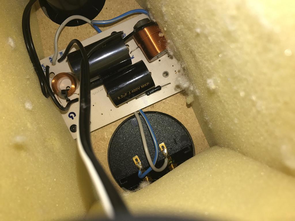

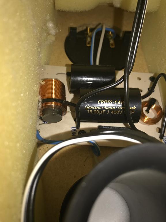

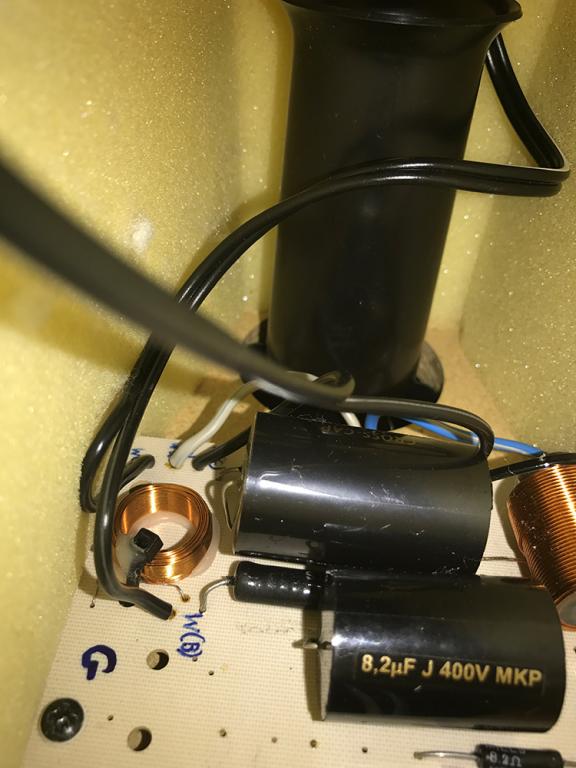

panowie, przed chwila roezkrecilem z ciekawosci moje audience 50..i na moj gust zwrotka jest grzebana...
mozecie zerknac?
A no jest. Wygląda że wszystko wymienione oprócz cewek, bo oporniki to zazwyczaj białe cemenciaki, ten mniejszy kond. nie wiadomo jakiej firmy, wygląda na jantzena, jak widziałem w audience 42 jak i audience 10 są niebieskie bipolarne phillipsy. A połączenia lutowane do głośników też są ? Bo na skuwki raczej powinny być, lutowane są w c1 :) Cewka większa nie ruszona a szkoda :) Kondensator w szeregu do głośnika midbass (nie wiem który to) z tego co czytam nie wpływa na brzmienie, ale ten do tweetera to tak i to bardzo, rezystory również wpływają. Że też komu chciało się na nie wymieniać, crossa capy za 7 zł to raczej nie jest poważna zmiana.

mniejszy ta sama seria jentzen.a powiedz mi, co zrobic aby o -2 sciszyc tweeter? czy rezystory (l-pad) np. z tej strony kalkulatora http://www.sengpielaudio.com/calculator-Lpad.htm ?tweeter z tego co wiem jest 8ohm?
w sieci można znaleść że d28/2 to 8 omowy tweeter, nie wiem jak te wzory działają, niech się wypowiedzą ci co kumają. Tak Ci sieje ten tweeter ? Poszukaj zdjęć wartości zamienionych komponentów, może mają inne wartości. Wtedy spokojniej można szukać przyczyny. Szmaciane membrany tweeterów grają spokojniej a audience 50 gra spokojniej np od 42. Jak masz je modyfikować to bym to na końcu zostawił, bo nie wiadomo o ile zmieni się charakter przy zmianie kondensatora na górze, no chyba że tak to zostanie.

To raczej w korektorze impedancji, nie w filtrach.
Te Czarne kondy za 7zł to nie wiem czy nie gorsze od tych czarnych SCR fabrycznych.
Ale jak damy dobry kond w filtrze do D260 i dobry rezystor to góry subiektywnie jeszcze przybędzie..
Ja bym znalazł oryginalny rysunek zwrotnicy, zmienił cewkę na powietrzną, i dał jakieś Mcapy i po sprawie.
W Dyynadio tanich chyba nawet nie ma Lpada, to jest taka nabardziej podstawowa zwrotka w tych Audience 50 jaka może być.
Jeden z tych kondów to pewnie nie jest właśnie nawet filtr do 17w75 czy Esoteca tylko części układu wygładzania impedancji, Taki sam układ jest na rysunku zwrotki do Gemini. Pierwszy od lewej. Cewka kond rezystor.
W tych Audience pewnie jest tylko cewka do midbasa, i kond + rezystor to tweetera.

W audience 42 miałem tylko jeden niebieski kondensator i był to właśnie niebieski philips za to w excite 16 do wysokotonówki był czarny bennic/SCR a poza nim jest żółty Bennic który też widać w audience 50 a oprócz niego tam są tylko niebieskie philipsy. Miałem jeszcze prostszą zwrotnicę 2 rezystory, kondensator i 2 cewki. Na miejscu Obrońcy praw murzynów :) wymieniłbym cewkę rdzeniową, najneutralniejszy zabieg na początku, średnicę odbłoci i oddzieli lepiej od basu.

Zgadzam się, tylko teraz niech właściciel poszuka rysunku zwrotki od Audience 50.
Jak widać po zwrotnicy z Gemini, sprawę fazy, impedncji i pasma można rozwiązać też na inny sposób, nawet w małych i nie drogich kolumnach
