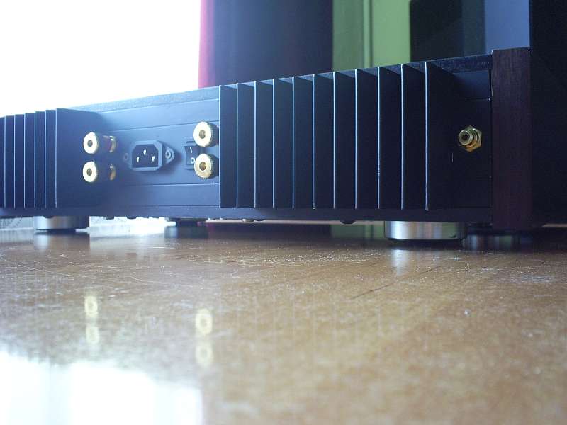

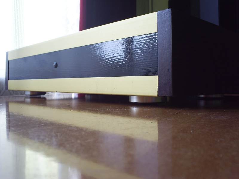

Jeszcze zdjęcia zamkniętej obudowy. Wygląd zewnętrzny.
