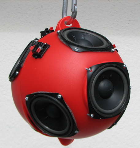

Tak sobie myślę, że jak sugerują, w moim przypadku zastosowanie dwóch dipoli po bokach nie będzie złe.
Albo coś takiego:
