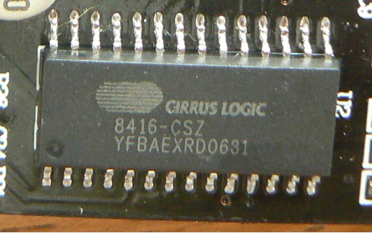

Kupiłem gotową Lampucere DAC i oczywiście wg pomysłu ŁF chciałbym ją zmodernizować.Czyli wymiana kondów,analog na lampach.Myślę też o wymianie zasilacza bo ten oryginalny nie będzie najlepszy,pokuszę się może na aku żelowy.Ma to współpracować z preampem Nr3 na lampach i dalej z clonem Alepha 5.
Pierwsze co mi się rzuciło w oczy po rozpakowaniu przesyłki,że DAC (scalak)jest inny z wyglądu jak na stonie ŁF i na fotkach z ebayu tu zamieszczonych linkach.Trochę się wkurzyłem,ponieważ nie wiem czy mam oryginalną kość Cirrus Logic czy to jakiś szajs.Ta kość ma inne logo i tylko opis CS 4397.Nie daje mi to spokoju.Zapodaję fotki odbiornika i DACa.Wyglądają na kości różnych producentów a Łukasz F piszę że cały potencjał tego DACa tkwi w połączeniu tych dwóch kości plus lampizacja.

Zapewne otrzymałeś taką wersję:
-> daru0105
IMHO wszystko w porządku, to jest inne logo CS'a, zobacz np. tutaj:
zresztą już takie logo widywałem na chip'ach CS'a.
->marc
100% to jest wersja mini
->buble_corp
Dzięki za szybką odpowiedź.Skróciłeś mój czas niepewności.Przeglądałem tą fotką kilka razy i nie zauważyłem tego loga na scalaku.Nie ma to jak dobre oko:).
