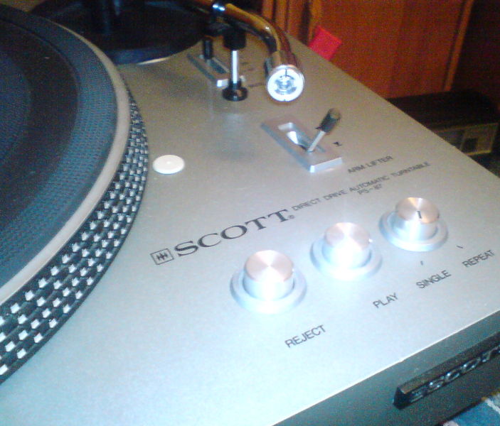

Kilka dni temu łyknąłem za dwucyfrową kwotę w euro, sprzęt jak w tytule. Koniec lat 70., napęd bezpośredni, pełen automat, ramię S, wybór prędkości niezależny od wyboru średnicy, funkcja Repeat/Reject. Całość ciężka i solidna (choć sam talerz rekordem masy nie jest), amortyzowane nogi mają po 40 mm wysokości, niewiele mniej wystaje z obudowy dolna część silnika. Wymiary całości: 448x354x162 (z pokrywą i nogami). Stan ogólny jeżeli nie idealny to bardzo dobry. Stroboskop lekko odpływa nazajutrz po ustawieniu raz dziennie, ale nie przejmuję się tym. Wkładka AT-11 (nie wiem czy optymalna ale taka była/jeszcze jest) ogólnie jakoś tam działa, ale raczej do wymiany (igła lekko wygięta). Co proponujecie w zamian AT-11? Czy może być AT-110? A może coś najtańszego z AT? Na zastanej wkładce dźwięk z przewagą niskich tonów, zarówno na domowym Techniksie SA-EX120 jak i na receiverze Yamahy z lat 80-tych u kuzyna. Czy po wymianie wkładki na nową AT trzeba będzie regulować VTA i czy w ogóle ten gramofon ma taką regulację (z tyłu w podstawie ramienia jest mała śrubka imbusowa, może to to)? No i czy wystarczy ustawienie antyskatingu "na oko to chłop umarł w szpitalu" na cyfrę odpowiadającą naciskowi na przeciwwadze? Jeżeli lubicie zdjęcia to wrzucę je niebawem, jeżeli poradzę sobie z makro na 2 megapikselach :)

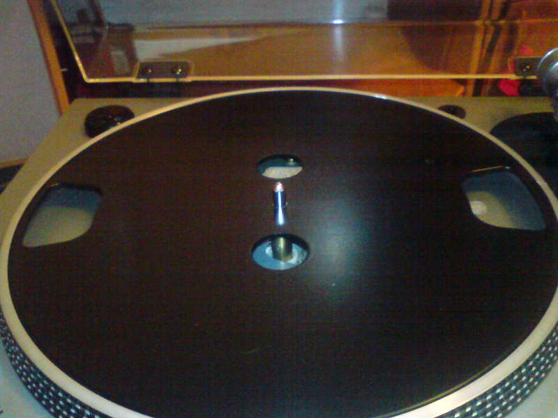

Największa średnica talerza (u podstawy): 310 mm. Minusy (moim zdaniem): brak wyłącznika sieciowego, brak klawisza STOP.

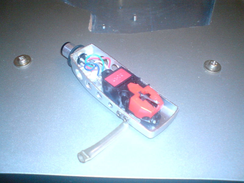

Uznałem, że AT11 jest w stanie bardziej szkodliwym nawet dla płyt z bazaru niż Uf-70. Więc pomyślałem tak jak widać. Pewno już nie pamiętamy, że "uefki" też mają mocowanie 0,5 cala. Problemem jest tylko (albo aż) znalezienie odpowiednio długich śrubek. Nacisk proponuję w okolicach 3,5 g.

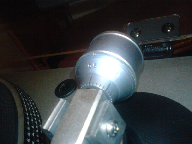

Przeciwwaga i zawieszenie na fotce wyglądają trochę bolcowato-anachronicznie jak fragment jakiejś starej obrabiarki do metali, ale w realu wygląda to dużo lepiej.

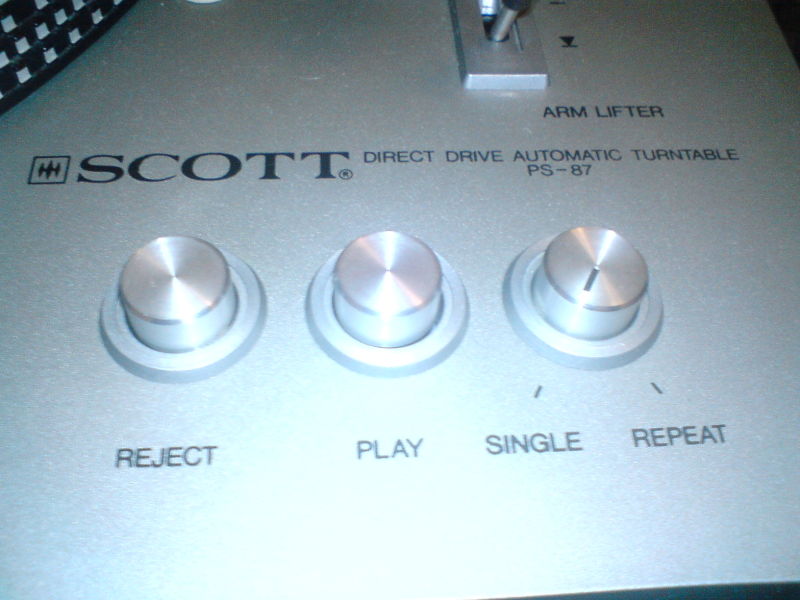

Naprawiłem klawisz REJECT, który miał pełnić funkcję "brakującego" klawisza STOP (i dodatkowo przestawia pokrętło z REPEAT na SINGLE). Jedna ze sprężynek w zespole klawiszy wymagała "osłabienia", a inna "wzmocnienia". Teraz, naciśnięcie REJECT powoduje powrót ramienia na wspornik i odłączenie silnika.

Siedzi już w headshellu coś z najniższej półki (początek, a co tam) czyli oemowa AT(N)-3601 pod marką US Blaster. No i tak: niebo a ziemia. Znaczna redukcja klików i rzężenia nawet na zjechanych płytach (co prawda kosztem osłabienia sopranów, ale raczej jest to wynik spłaszczenia charakterystyki częstotliwościowej, co jest pożądane), wreszcie porządne stereo ze wszystkimi efektami i smaczkami, których na piezo nie słyszałem (ale tylko na słuchawkach jest tak dobrze, kolumny to już inna pieśń i inne problemy). Muszę jeszcze popracować nad azymutem (chyba tak nazywa się promieniowa nieprostopadłość wkładki do płyty), bo stereo zjeżdża trochę w lewo. Wkładka po przykręceniu minimalnie odchyla się względem czoła headshella i nie wiem czy to wina główki czy wkładki. Nacisk na przeciwwadze 2,2 G, potem zszedłem do 2 G (katalogowy zakres 1,5-3). VTA na oko w normie (nie wiem jak to zmierzyć, a nie chcę za bardzo grzebać przy ramieniu).
