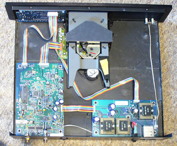

W Pearl i Jade siedzi Pioneer Stable Platter - chyba z modelu PD-S 503 czy 504. Znawcy Pioneera będą wiedzieć jaki to model mechanizmu. Jest dostpny, ale dość drogi (jak to mechanika Pioneera). Plus jest taki, że jest niezwykle trwały.

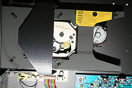

W Data Basic I i Data Basic II siedzi CDM-9/69 (aka CDM 9 Pro). Mechanizm ten jest niedostępny od dłuższego czasu i dlatego jeszcze do niedawna odradzałem zakup tego transportu. Co prawda już od pewnego czasu dochodziły mnie informacje, że do Mechanizmu 9/69 można wstawić laser z bliźniaczego 9/44, który jest bez problemu dostępny, ale nigdy mi się nie udało potwierdzić tego w wiarygodnym źródle.
Dopiero niedawno dostałem dowód w postaci zdjęcia wnętrza transportu Data Basic I, na którym wyrażnie widać, że możliwe jest nie tylko przełożenie głowicy laserowej z 9/44, ale nawet CAŁEGO MECHANIZMU 9/44 w miejsce 9/69, który tam siedział oryginalnie !
Czyli jak ci padnie CDM-9 Pro to wstawiasz sobie laser z CDM-9/44, a jak ci się nie chce bawić w rozbieranie mechanizmu, to pakujesz cały 9/44, co jest zajęciem na 5 minut.
Na czytniki.pl możesz kupić zapasową głowicę do 9/44 za 120zł:
lub cały mechanizm 9/44 za 130zł:
Poniżej wspomniany dowód. Pierwsze zdjęcie to Data Basic I z CDM-9Pro, a dwa następne to taki sam Basic I, tylko już z normalnym CDM-9 (9/44):

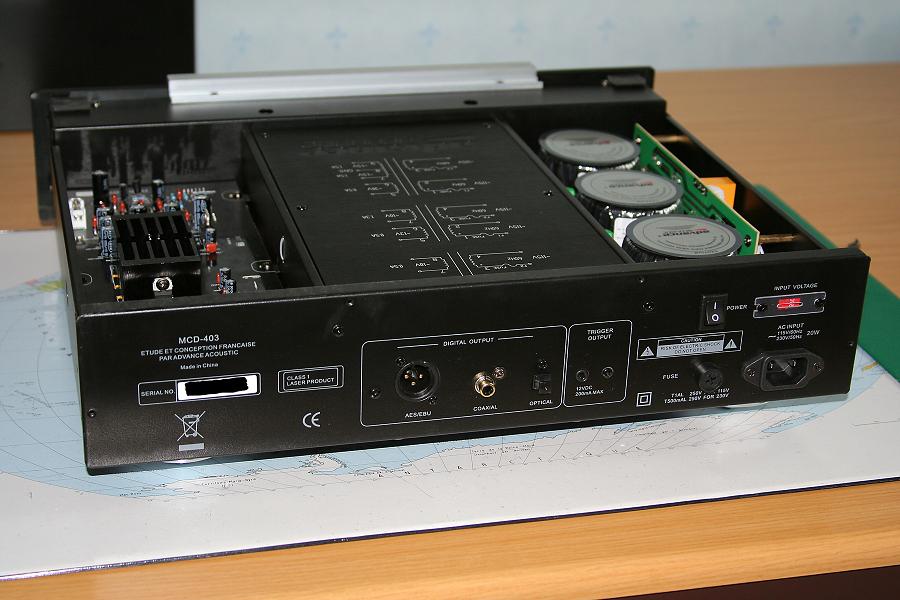

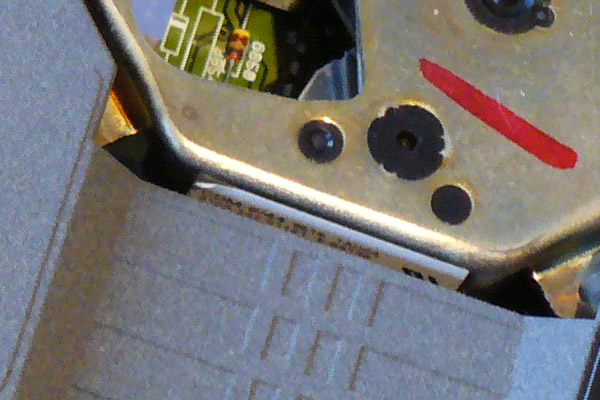

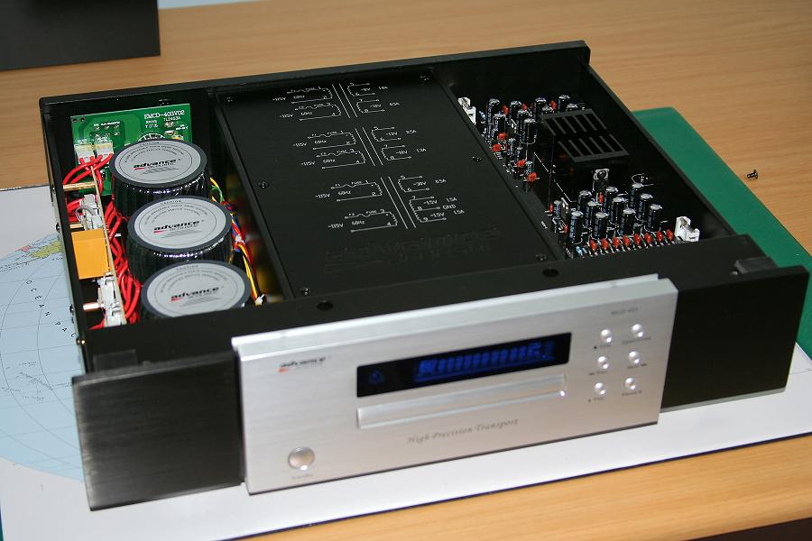

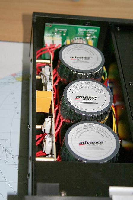

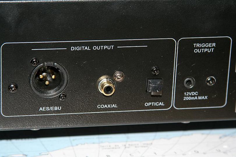

Ciekaw jestem tańszej (jako nowy) alternatywy, mianowice transportu Advance MCD 403, bebechy wyglądają zachecająco.
Może jeszcze ktoś zna, używa oprócz Redakcji.
cd
cd
Elberoth, 6 Paź 2008, 13:09
w Pearl siedzi CMK-54XT czyli PEA1179 - jest dostępny, dość drogi (200-280zł)
dodatkowo PEA1179 = CMK-54XT = PNP1245-F = PWX1190 = KN21076 = PEA7004
xniwax - chińczyk jak chińczyk - materiałowo zawsze robi wrażenie. Ale czy gra ? Trzeba by najpierw posłuchać, bo zbyt dużo urządzeń z Chin na wrażeniu wizualnym niestety kończy. Trochę szkoda, że nie ma wyjścia AT&T.
Szkoda, tym bardziej , ze GDL ma jesli dobrze pamietam.
Szkoda, że Alek Redaktor nie pokusił się o jakieś porównania z innymi transportami starszymi lub nowszymi. Mimo wszystko za cenę 2,4kzł (nowy u nas) wart jest chyba zainteresowania tych co mają DAC-a i szukają nie drogiego nowego transportu.
