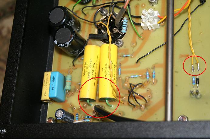

pal55
dzwiek dzwiekiem, ale jak Ci sie te plyteczki zaczna topic i luty padac to inaczej zaspiewasz i o tym sa nasze komentarze, ale jak zwykle probujesz dyskredytowac ludzi i zachodzic od dupy strony, ja nie pisalem o dzwieku chociaz sie domyslam jak to gra tylko o jakosci za wydany pieniadz, tak malo , a tak duzo, pseudoaudiofilskie dyrdymaly mnie nie interesuja bo wzmacniaczy tego typu slucham od ponad 10 lat wylacznie, w roznych topologiach i roznej produkcji wiec oszczedz pouczania z gory jakbys wszystkie tu rozumy pozjadal bo Cie pan redaktor na kozetke zaprosil i kolo kota posadzil to juz uzyskales dostep do prawdy objawionej,...

Redaktor
to wlacz go na godzine i wsadz tam termometr znawco to sie przekonasz dlaczego plytki sie beda lasowaly i luty za jakis czas...popatrz jak sa rozplanowane elementy wrazliwe na temperature, a zreszta szkoda mi czasu na dyskusje z dyletantami...

Hmmm, za taką kulturę montażu ponad 15 tys. zł? Może brzmieć jak Archanioł Gabriel ale ja bym się wstydził wypuścić taką amatorszczyznę. W firmach elektronicznych w których pracowałem przy konstruowaniu prototypów zasilaczy dla Motoroli Kierownik Działu Jakości dostałby zawału jakbym mu podesłał coś takiego do oceny ;-) Oczywiście, DIY i tak dalej, ale widać, że sztuka rzemiosła elektronicznego jest w odwrocie...I albo maszynowa masówka albo takie gluty..
