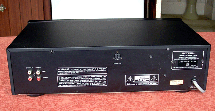

Taka ciekawostka, pilot od RA-985 ma możliwość sterowania poprzez kabel (RA->RD) magnetofonem. Niestety działa tylko z RD-965, który notabene jest obsługiwany przez własnego pilota.
Mój RD-955 za nic nie dał się sterować poprzez kabelek.
A to bardzo dziwne, a użyłeś 8-pinowego kabla? RD-965BX niema własnego pilota, tylko RD-960BX, którego posiadam i on niema tego wejścia DIN, tylko mini-jack.
Może coś pomieszałem z tym RD-965BX.
Kabel skleciłem sam wg serwisówki RA-985BX i RD-955AX.
No i nic, zero reakcji, próbowałem wszystkiego.
Dałem sobie spokój, kaset tylko kobieta używa.
RD-955AX nie jest sterowany bezpośrednio przez pilota, ma możliwość sterowania przez kabel przez inne urządzenie.

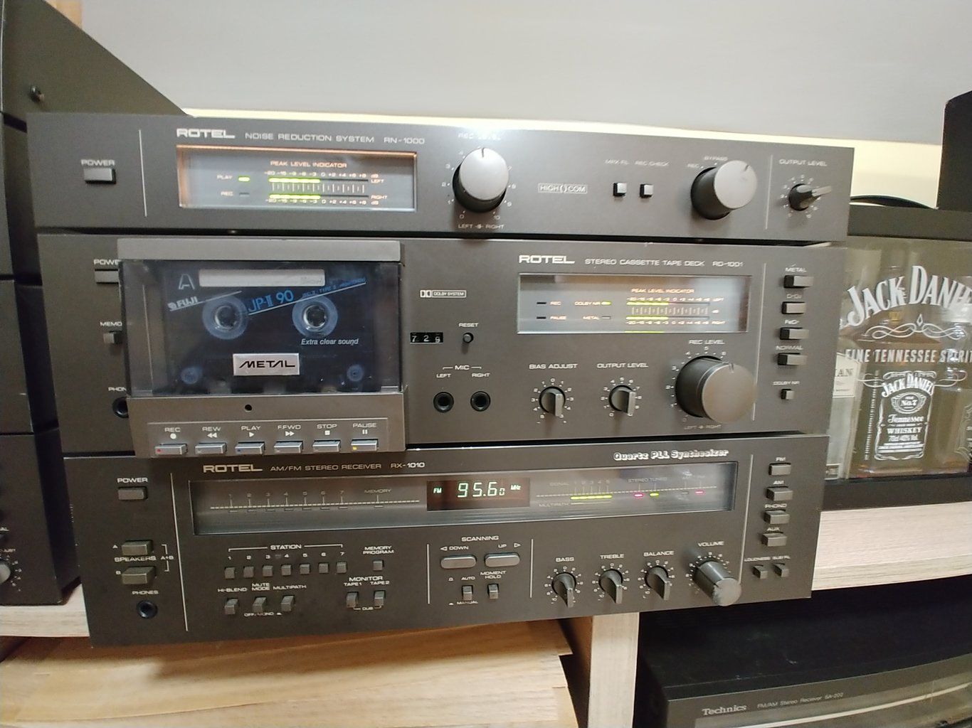

Moja kolekcja serii 1010 i 1000 cały czas rośnie.
Ostatnio nabyłem:
RD-1001
RX-1000
Brakuje mi do kompletu:
RB-1000
RC-1000
RC-1010
Gdybyście klubowicze gdzieś widzieli w rozsądnych cenach.

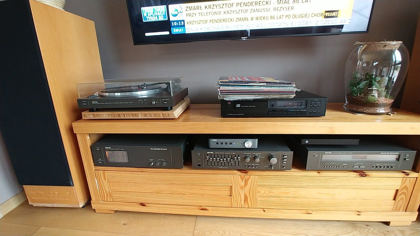

Głośniki ustawione w ten sposób, to masakra dla dźwięku... rozumiem że tak je przechowujesz?! Gramiak przy samej paczce to przepis na kłopoty!
