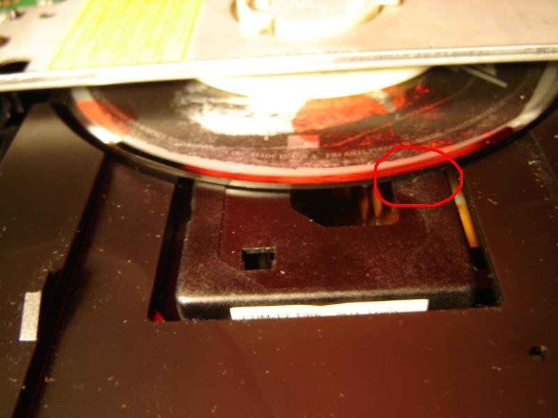

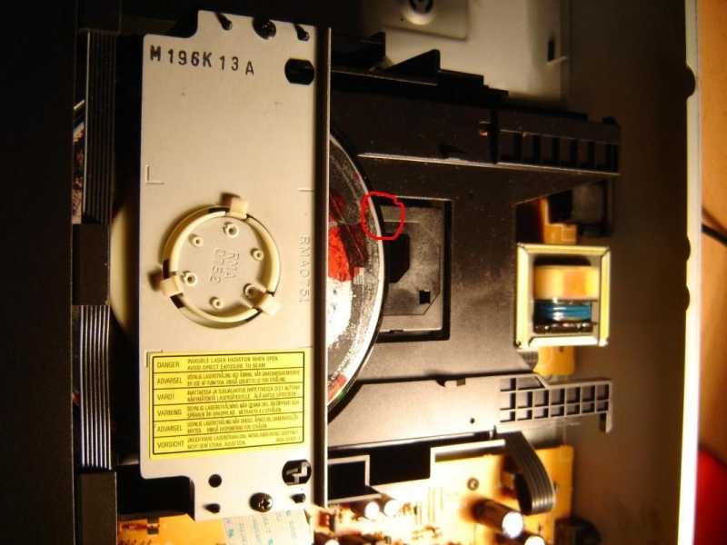

Witam serdecznie!!!
Jestem posiadaczem odtwarzacza Technics SL-PS670A. Problem dotyczy obcierania płyty o ten plastik zaznaczony na zdjęciach. Obciera tylko na trzech oryginalnych płytach i paru cdr. Nie mam pojęcia co z tym zrobić jak ustawić, jeżeli miał już ktoś taki problem to prosze o pomoc.
Pozdrawiam ...
witam;)
Absolutnie nic nie ruszaj zadnym pilnikiem i papierem sciernym tylko zrob to co kolega ''farad'' napisal poniewaz w tych napedach po dlugim czasie uzytkowania opadaja wlasnie talerzyki a przyczyna jest to ze za kazdym razem gdy ladujesz plyte to talerzyk ''uderza'' w uchwyt z magnesem ktory jest na gorze i troszke wazy co po jakims czasie powoduje wlasnie to lekkie obsuniecie sie talerzyka wiec teraz plyty ktore troche odstaja od normy kolysania zaczynaja ci obcierac ;)
na koncu mozesz ale bardzo ostroznie zabezpieczyc talerzyk (jesli juz ustawisz go jak nalezy) za pomoca np.superglue ale musisz uwazac zebys nie zalal przy tym panewki silnika ;)
owocnego dlubania;)
A jak rozebrać ten talerzyk, trzeba zdjąć to ząbkowane kółko czy jak?
nic nie rozbierasz ;)
musisz miec dwa cienkie kawalki twardego sprezynujacego metalu lub plastiku ktore wsuwasz po obu stronach talerzyka jednoczesnie i na zasadzie klina podwazasz go delikatnie i po robocie;)
musisz koniecznie uzyc tej samej sily w tym samym czasie po obu stronach dlatego dwie dzwignie zamiast jednej i jedna nawet nie probuj bo zwichrujesz talerzyk i bedzie sie nadawal do... (sam sobie dopisz) ;))))
powoli i nic na sile a bedzie dobrze;)
3ym sie ;)
juz z samego zdjecia widze ze ''siedzi'' za nisko;)
mozesz sprobowac uzyc dwoch ale takich samych lub o takim samym ksztalcie wkretakow plaskich zeby podwazyc talerzyk tylko rob to ostroznie i z wyczuciem a na koncu po ustawieniu i sprawdzeniu ze wszystko juz kreci sie ok (najlepiej na tych plytach co ci obcieraly) postaraj sie zabezpieczyc talezyk do osi silnika za pomoca np.superglue najlepiej bedzie jesli odwrocisz naped ''kolami do gory'' i dasz jedna-dwie kropelki superglue w miejsce gdzie gniazdo talezyka sie konczy i widac os silnika nie bedzie to latwe z braku miejsca ale za pomoca np.igly powinno ci sie udac i w tym polozeniu nie zalejesz panewki silnika ;)
jak to zrobisz to nie bedziesz musial tego ustawiac za jakis czas bo klej powinien skutecznie uniemozliwic ''wbijanie'' talezyka spowrotem na dol ;)
3manko;)

Sullysess, 11 Sie 2008, 22:19
>Zrobiłem tak jak doradził vuy i farad, pomogło wszystko teraz działa bez zarzutu. Wielkie dzięki.
>Pozdrawiam ...
