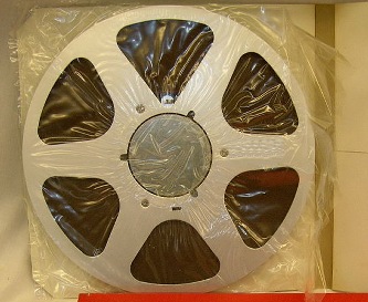

>>>>> czy warto zrobić szpule samemu?
mam możliwość wycinania z blachy aluminiowej 0.5m laserem dowolnych kształtów. więc wzór mońna wybrać dowolny. wykończenie może być różne, anodowane, albo malowane na dowolny kolor. kalkuluje, że jednostkowy koszt szpuli 10" nie przekroczy 30-40zł, a jakość wyjdzie dorównująca fabrycznym. oczywiście trzeba będzie zrobić ze 100 sztuk w partii, żeby taki koszt utrzymać. 7" też możliwe. ale sam tylu nie potrzebuje.
co o tym sądzicie? jaki wzór wycięcia byłby najlepszy?
(dużo różnych zdjęć szpulek jest na tym forum, nie będę tutaj powtarzał)
Myśl piękna ale blacha zbyt cienka minimum grubości przy średnicy 265 mm to 1mm, mile widziane 1.5 mm.
Interesujące mogą być talerze pod bobinki [AEG] szpule z mocowaniem "filmówka".Szpule hybrydowe dolny talerz otwór centralny 8mm z wycięciami pod skrzydełka [filmówka] talerz górny z otworem nabowskim 77mm.
