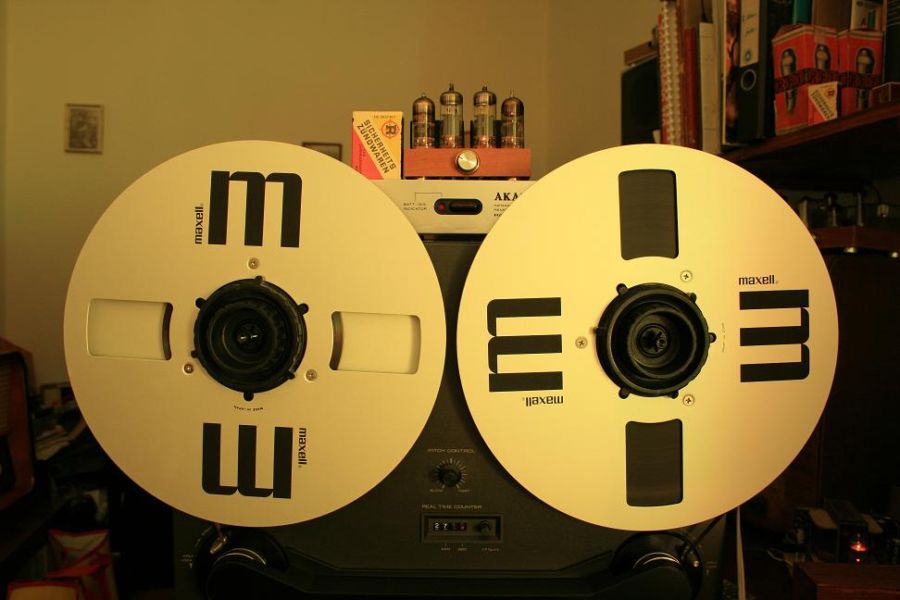

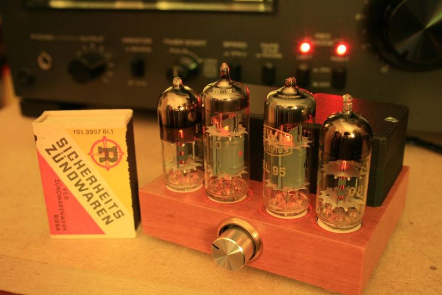

A teraz z innej beczki.Jak wiecie podawałem link do strony miłosnika magnetofonów z Turcji.
Zobaczcie ,co tam znalazłem.Nawet jak ktoś nie lubi lamp,to musi to docenić.
Jacku ,specjalnie dla ciebie.

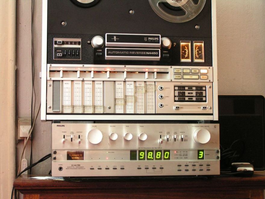

Już nic miałem nie kupować,ale jak zobaczyłem w takiej kondycji to cacko i dodatkowo za smieszną cenę to nie wytrzymałem .N-4450 ma teraz towarzystwo.
Ciekawostką tego amplitunera jest bezstykowy,optyczny system strojenia i możliwośc strojenia dwie liczby po przecinku.Był to wtedy jedyny tuner,który mogł poprawnie pracować w czasach PRL.Oczywiście poprzez konwerter.
