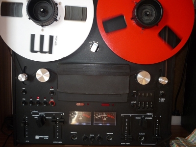

Witam zakręconych .
Nareszcie mam kompletne dekielki na napinaczach w koncercie . Zrobił mi je ...Audi80B3Owner.
Serdeczne dzieki AUDI .
