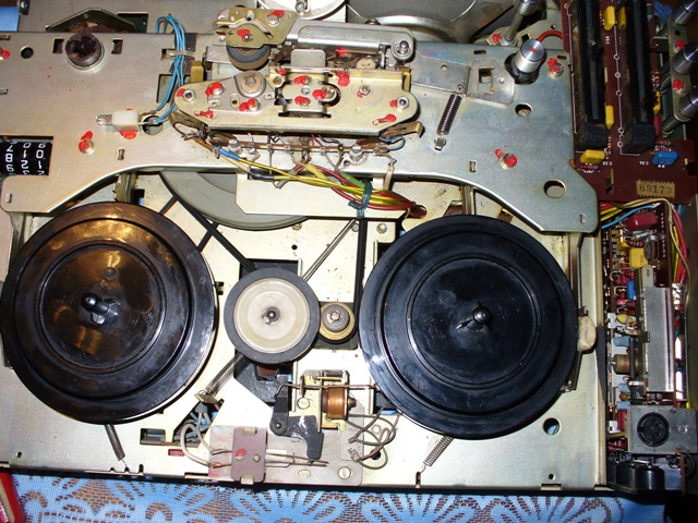

A tutaj jeszcze jeden szpulak taki sobie ale bardzo ładnie utrzymany w trakcie konserwacji po wymianie paska GRUNDIG TK147.

Koledzy, jak niedawno pisałem zakupiłem sobie celem wprowadzenia w świat szpulek Arię. Dziś dostałem do niej nowe paski, zamontowałem-zyskała nową siłę, tu jestem zadowolony. W tzw. międzyczasie zamin dostałem paski wyczyściłem gruntownie obudowę, jak należy odkręciłem plastikowe pokrywy wykąpałem je, dokładnie wyczyściłem w każdym rowku. Wygląda prawie jak nowa. Kolejny sukces.

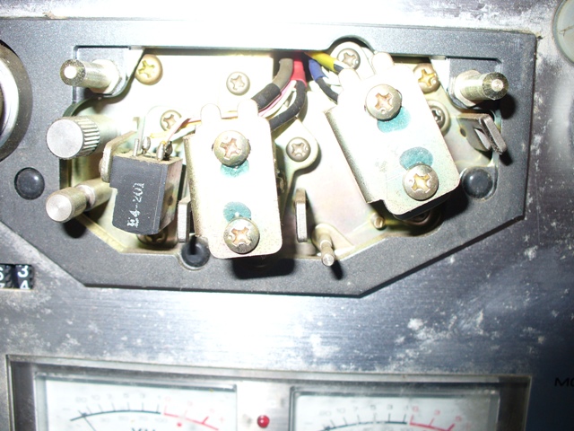

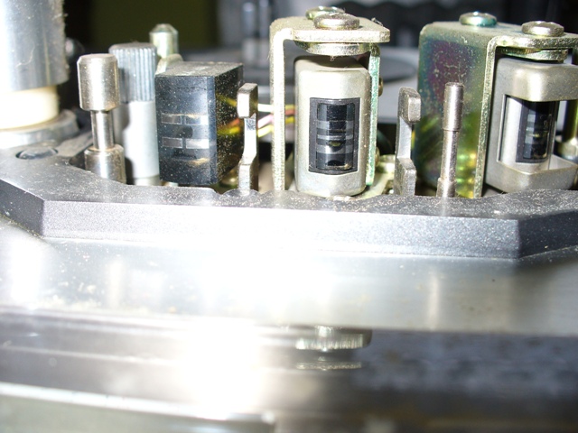

Pomimo dokładnie wyczyszczonego i zdemagnetyzowanego całego toru przesuwu taśmy, nie jestem zadowolony z dźwięku. Jakiś taki przytłumiony, stłamszony, mało sopranów. I druga rzecz, nierówne nagrywanie (lub odtwarzanie). Lewy kanał zapisuje ok.3 db niżej od prawego.
Jak sądzicie co może być przyczyną? Kiepska taśma? Próbowałem na innym egz. Stilona i jest to samo. Zaryzykowałem i założyłem używanego Shamrocka (bo wyglądał najlepiej) i to samo.
Głowice wyglądają dobrze, na oko praktycznie bez śladów zużycia. Mam jeden komplet na zapas jakby co.
Poradźcie co robić żebym się nie zniechęcił. Kupić lepszą taśmę?
Wiem że odsłuchiwanie z youtuba to jak słuchanie przez dziurkę od klucza, ale tam kurcze Arie grają nieźle......:-(
Można różne rzeczy o Arii mówić, ale sopranów to jej nie brakuje przy optymalnym ustawieniu. Być może taśmy są słabe, ja na niewłaściwie przechowywanym "nowym" Stilonie nie byłem w stanie nagrać nic sensownego. Ale przede wszystkim myślę, że potrzebuje regulacji biasu.

Witaj a czy dociśk do głowicy jest OK ja coś takiego podobnego miałem w 2405S bardzo dawno,ale może być to co koledzy sugerują.
