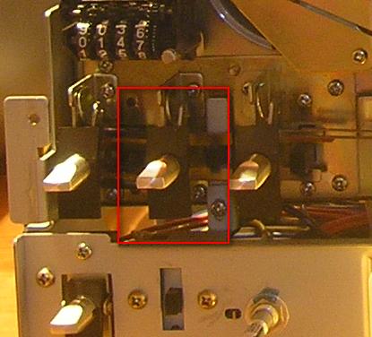

Pomocy!. Moj kochany Akajec chyba jest chory. Podczas odtwarzania potrafi sporadycznie lekko zwolnic. Czy moze ma ktoś z Was jakieś rozbierane foto mojego Akajca i może mi podpowiedzieć gdzie szukać przyczyny. Nie jestem elektronikiem i najlepiej przemawia do mnie pismo obrazkowe czyt. foto.
>Unlucky :(
Miałem dokładnie to samo w moim GX-630. Na początek spróbuj kilka razy zmienić prędkość przesuwu taśmy. Jeśli objawy ustąpią, to masz temat z głowy. Jeśli nie, to czeka Cię czyszczenie przełącznika prędkości. Niestety aby dostać się do miejsca, w które należy wstrzyknąć środek czyszczący, trzeba wyjąć mechanizm magnetofonu z obudowy. Na zdjęciu poniżej jest pokazana konstrukcja przełącznika.
Problem losowej zmiany prędkości leży w zaśniedziałych stykach tego przełącznika.

Obawiam się, że czyszczenie rolki nie będzie miało wpływu na zachowanie się magnetofonu. Zbyt mały docisk, poślizg taśmy pomiędzy rolką i wałkiem przesuwu, spowodowałby raczej wzrost prędkości, a nie jej spadek. W moim egzemplarzu rolka była idealnie czysta, a mimo to magnetofon zwalniał.
