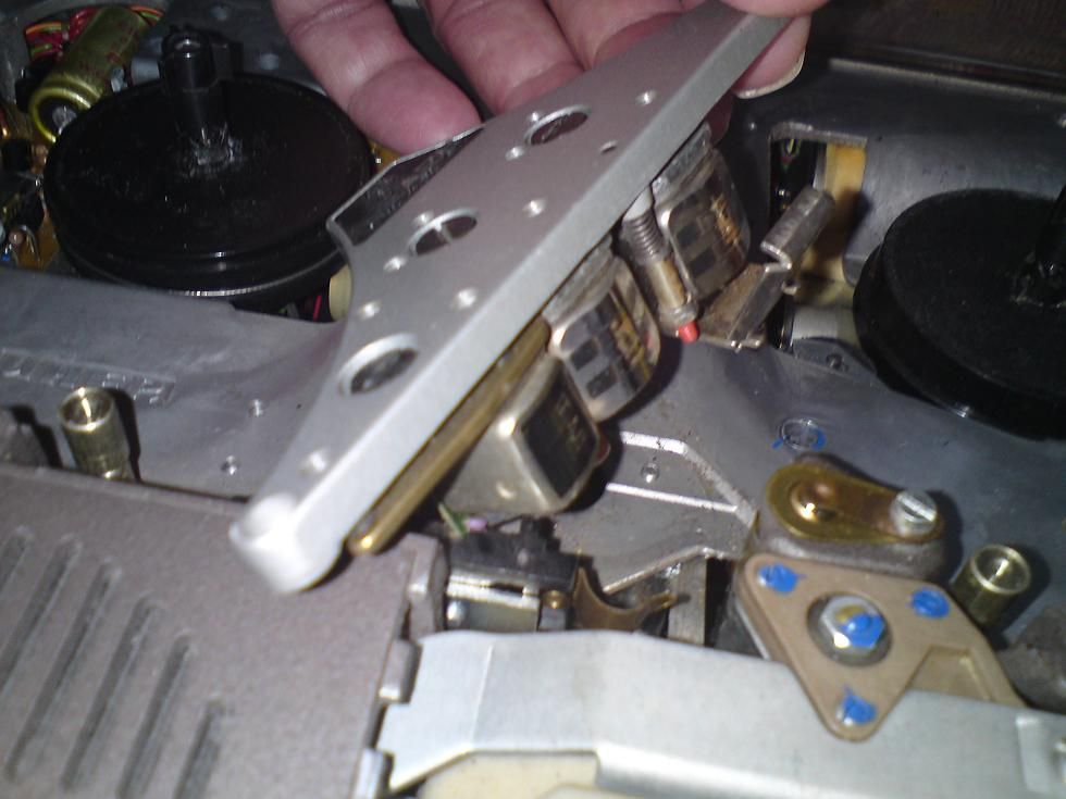

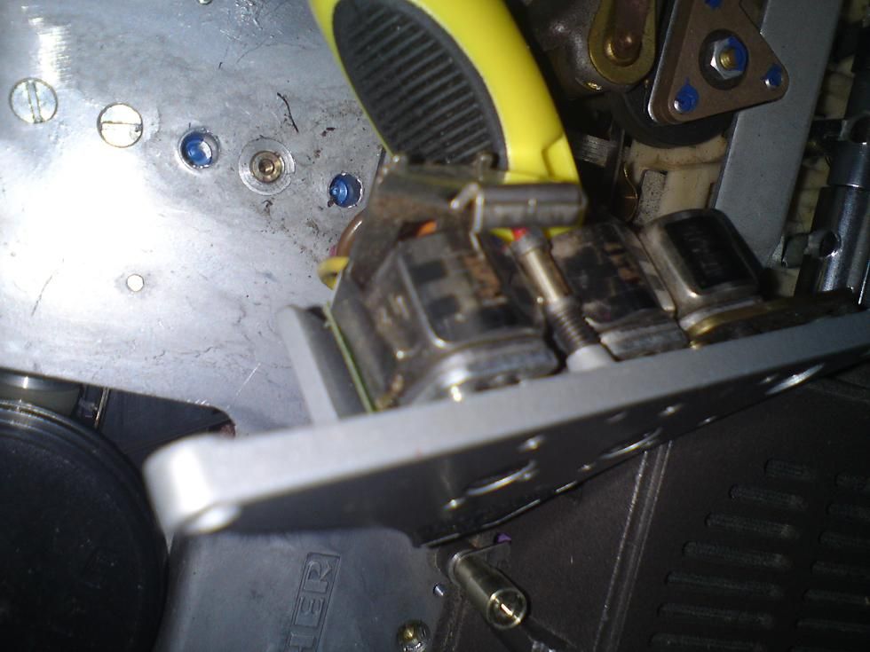

Zastanawiam się co powiedzieć po takich peanach na moją cześć? Postanowiłem krótko opisać to co zrobiłem, w Korwina Uherze, a sami się przekonacie, że czynienie mnie cudotwórcą to duża przesada. Ucher nie nagrywał. Przyczyny były dwie. Pierwsza widoczna jest na fotografiach. Czyszczenie głowic z "milimetrowego" osadu zajęło mi kilkanaście minut.
Druga przyczyna: skręcone do zera peerki w torze zapisu. Ktoś, kto naprawiał przede mną w czasie pomiarów to zrobił i tak to zostawił. To cała moja naprawa. Pozostaje do zrobienia: ustawienie głowic i skalibrowanie wzmacniacze odtwarzania prawego kanału.

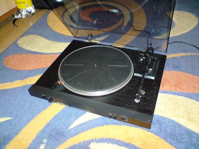

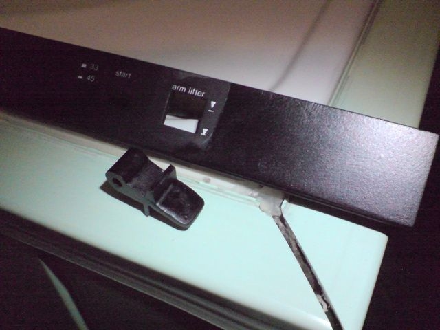

Strasznie długo nie miałem możliwości odwiedzania Forum, narobiło mi się zaległości - trzeba to wszystko przeczytać :-D... Ale występuję też z być może niektórym przydatną wiadomością, a na przykładzie posłużę się GS464, którego postanowiłem jednak odrestaurować (kwestię sensowności pozostawiłem na boku). Chodzi o "regenerację" ułamanych przełączników (metal/plastik/aluminium), ubytków w obudowach z metalu i wiele innych. Na zdjęciach widać dziury w panelu (ktoś dorobił wyjście z przodu) i standardowo ułamany wichajster od opuszczania ramienia. Do odbudowy używam METALU PLASTYCZNEGO TECHNICOLL - na bazie żywic epoksydowych i masy metalowej, dwuskładnikowego. Formuje się jak plastelina, a po utwardzeniu nadaje się do pełnej obróbki (szlifowanie, polerowanie, toczenie, itd.). Oczywiście przełącznik, który daję za przykład można było zrobić lepiej, ale brakło mi czasu i cierpliwości ;-).
Może komuś się przyda,
