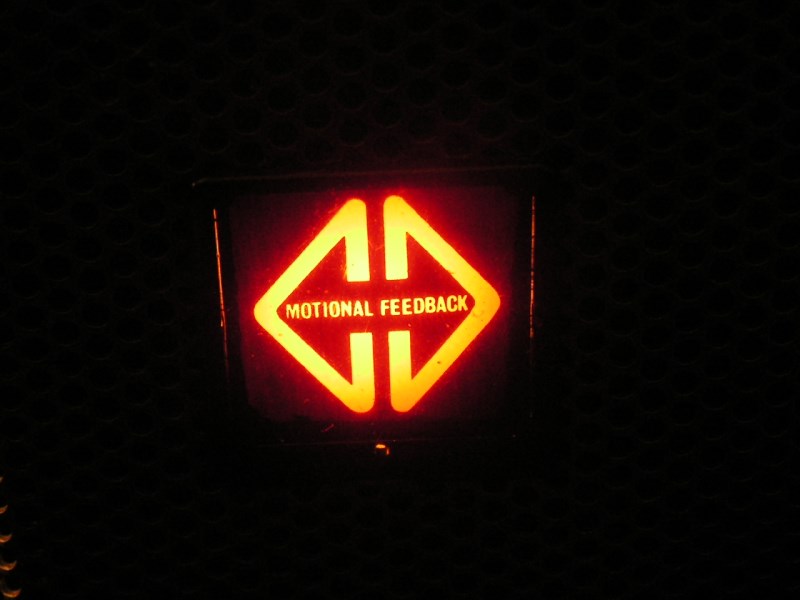

To co prawda luzno zwiazane z tematem,ale lubie takie drobiazgi.Udało mi sie zakupic dedykowane kolumny do moich philipsów N-4450 i N-4418.Są to aktywne zestawy MBF RH-532.Takie drobiazgi tworzą atmosferę podczas wieczornych odsłuchów.
Sprawują się wysmienicie.i jak N-4450 jest mocno skomplikowany,to N-4418 jest chyba najiteligentniej zbudowanym magnetofonem philipsa w jego historii.Serwis ,to bajka.Co do cen,to już coraz gorzej.Ja swojego kupiłem na allegro za 15 zł.I nikt go nie chciał.
