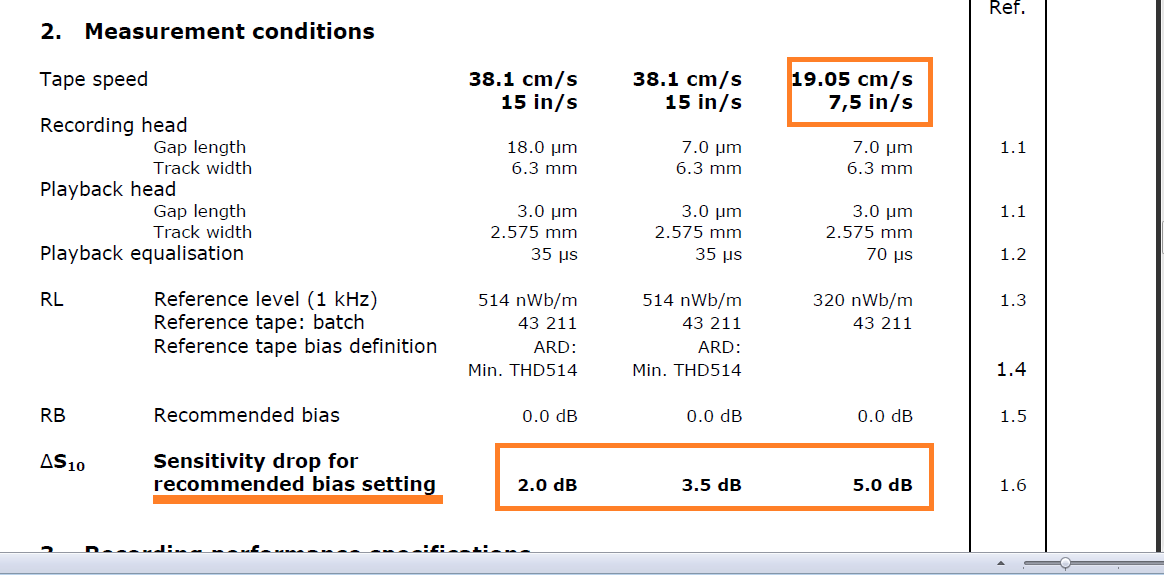

Grzebiąc sobie w zasobach YT natknąłem się na ciekawe filmy w których panowie ustawiają tory odczytu i zapisu wielościeżkowego OTARI MTR90. Maszyna budzi respekt i wzbudza chęć posiadania dla samej regulacji ;)
Warto zwrócić uwagę że w drugim filmie panowie ustawiają prąd podkładu uproszczoną metodą "1KHz/0dB" używając jako mierników wskaźników wysterowania. (Mając taki wykalibrowany sprzęt mogą im w pełni ufać, niestety kalibracja Vu metrów i dokładność ich wskazań w domowym sprzęcie jest gorsza)
Przy tym kalibracja A77 czy B77 lub "Akajca" to krótka niedzielna zabawa.
Zaloguj się, aby zobaczyć treść (możliwe logowanie za pomocą ) Edytowane przez szerszy

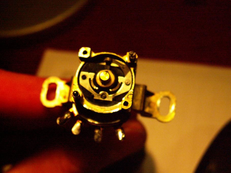

Ja czekam na tantale ale wczoraj "dla relaksu" przyjrzałem się potencjometrom, i być może znalazłem powód moich szumów w jednym kanale: Jedna ze szczotek na podwójnym potencjometrze balansu (cześć nr 1.077.430 - 08) się rozsypała,, podobnie jak wszystkie poty presetów na płytkach. Może ten Revox stał gdzieś w trudnych warunkach (wilgoć, zmiany temperatury) co przyspieszyło procesy starzenia sie tych drobnych części...
Przemiła pani Kristina z niemieckiej siedziby Revoxa (może ją znacie, [email protected]) twierdzi że mają wszystko na stanie, czekam na wycenę takiego potencjometru. Jeśli jednak mail z wyceną przygniecie moją głowę do ziemi, wybieram się do elektronika by znaleźć podobną szczotkę na przeszczep.
Pff, Na to wygląda, w żadnym z kilkunastu egzemplarzy A77 jakie remontowałem nie przytrafiło mi się coś takiego by popękany lub rozwarstwiony był ślizgacz potencjometru w obudowie. Można takie potencjometry dostać na e-bay`u. Szkoda że koszta remontu Twojego egzemplarza podskoczą. Normalnie zamyka się to w około 100zł jeśli rolka dociskowa i głowice są w dobrym stanie.

Nie ogarnąłem jeszcze wstawiania fotek na forum (a maluch woła teraz by się z nią bawić) więc nauczę się tego wstawiania przy okazji fotek głowic... i prześlę fotorelację z operacji.

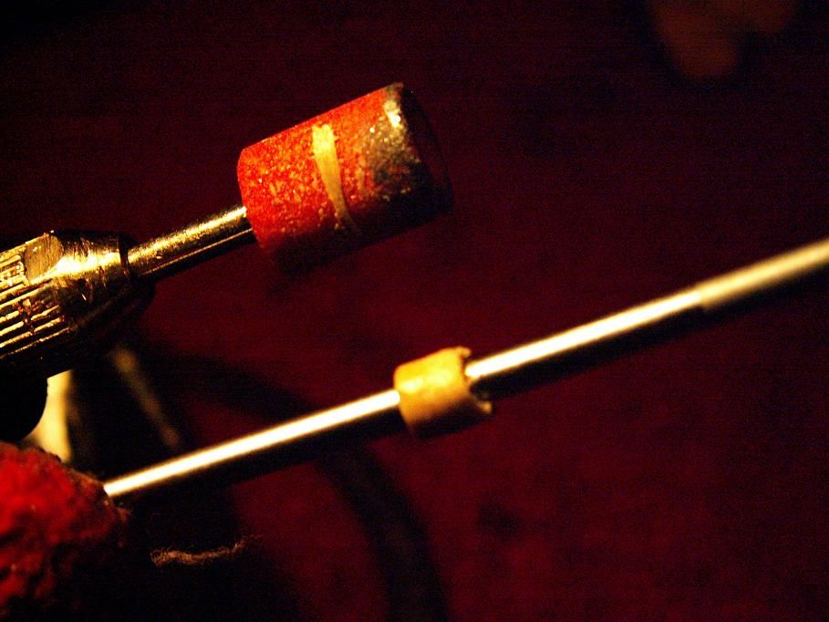

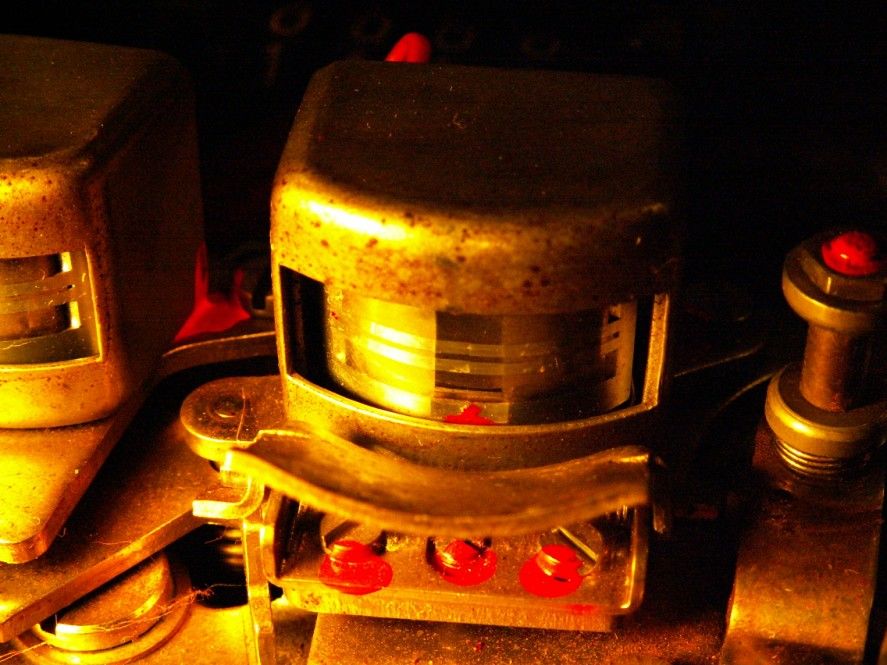

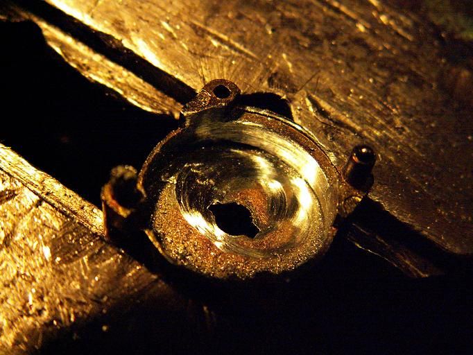

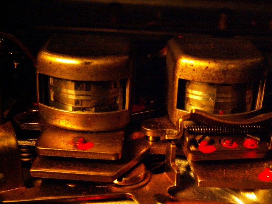

przesyłam fotografie przeszczepu szczotki, nie było to aż takie trudne jak się obawiałem... naprawdę polecam jako alternatywę kupna nowego potencjometru (w moim przypadku zestaw 4 używanych za 18 euro...). Dodaje też fotografie moich głowic, choć jakość zdjęcia nie najlepsza i trochę przekłamany kontrast

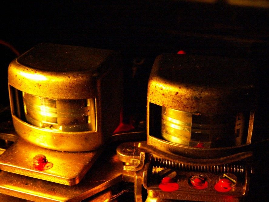

Głowice wyglądają raczej marnie, niestety.
Zaloguj się, aby zobaczyć treść (możliwe logowanie za pomocą ) wymianę głowic, jeśli ślad po taśmie ma szerokość większą, niż 1/8 cala, czyli 3.17 mm.
no właśnie mnie to martwi, de_monter też określił je jako kiepskie...
ale z tego co obserwuję je przy dobrym świetle, to fizycznie nia ma wytarcia (rowka) w tym miejscu gdzie pzrebiega taśma, ten pasek to raczej tylko jakby kolor, nie wklęslość... nigdy nie oceniałem wcześniej głowic, takie jest tylko moje wrażenie.
jakby była wklęsłość, jak to określiłeś, to by były do wyrzucenia; są zużyte, ale jeszcze trochę na nich pograsz; miej na uwadze ich wymianę w przyszłości, a to koszt niemały, delikatnie rzecz ujmując; może u tej pani z Revoxa są dostępne
Porównałem mojego pierwszego Koncerta (tego po małym "tuningu") z drugim w stanie fabrycznym (po niezbędnych regulacjach); różnica jest niewielka, ale zauważalna, na korzyść tego pierwszego; zapewne decydujący wkład mają głowice dwuśladowe; w czterościeżkowym znowu mam problem (niewielki, ale jest) z przesłuchami "przeciwbieżnymi" - widocznie jest to przypadłość zapisu tego rodzaju
Edytowane przez geelo07
Buddybolden, - sposób "wzrokowy" podany przez Revoxa jest metodą "orientacyjną", jeśli w trakcie pomiarów przy kalibracji nie stwierdzisz bardzo znacznych odchyłek pasma przenoszenia od specyfikacji to możesz na nich grać jeszcze długo. (I pewnie tak będzie).

Głowice Revoxa są trwalsze niż głowice Teaca, co zawsze mnie cieszyło - wystarczy popatrzeć na głowice w używanym Teacu 3300SX by się przestraszyć. Przy teakowskich głowicach bardzo wyraźnie widać wgłębienie pozostawione przez taśmę.

"jeśli w trakcie pomiarów przy kalibracji nie stwierdzisz bardzo znacznych odchyłek pasma przenoszenia od specyfikacji to możesz na nich grać jeszcze długo. (I pewnie tak będzie)."
mam nadzieję że tak... jak na razie stroiłem go na ucho, przy tym zbyt szumiącym jednym kanale. Z charakteru brzmienia już jestem zadowolony, mimo że sprzęt przecież niewyregulowany... Kwintety Grissmana zgrywane z MP3 już zabrzmiały lepiej (choć strasznie zwiększył się szum) - instrumenty są bliżej, choć nic nie kombinowałem z kompresją. Za to gitara solo (Eric Bibb i moje produkcje) miło się zmiękczyła bez utraty góry, coś co trudno wytłumaczyć realizatorom, przyzwyczajonym do muzyki głośnej i koniecznie "kanciatej", selektywnej.

Prąd podkładu ustawiam według
Zaloguj się, aby zobaczyć treść (możliwe logowanie za pomocą ) na 0 dB i mnie takie brzmienie odpowiada.
Źle zrozumiałeś specyfikację albo chodzi Ci o metodę ustawiania przy 1khz i 0dB przy maksymalnym piku prądu podkładu...
Wyraźnie widać że spadek odczytu przy 10khz musi wynosić -5dB względem odczytanej maksymalnej wartości...(Wg. RMGI) Specyfikacja BASF mówi tu o -6db
