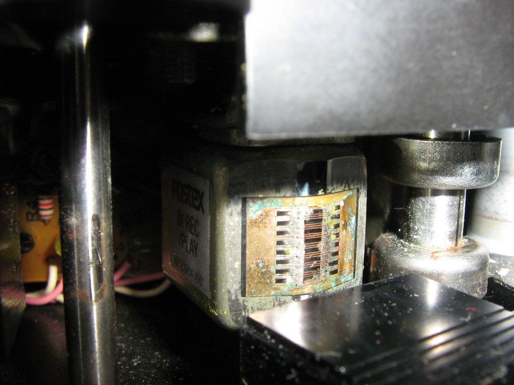

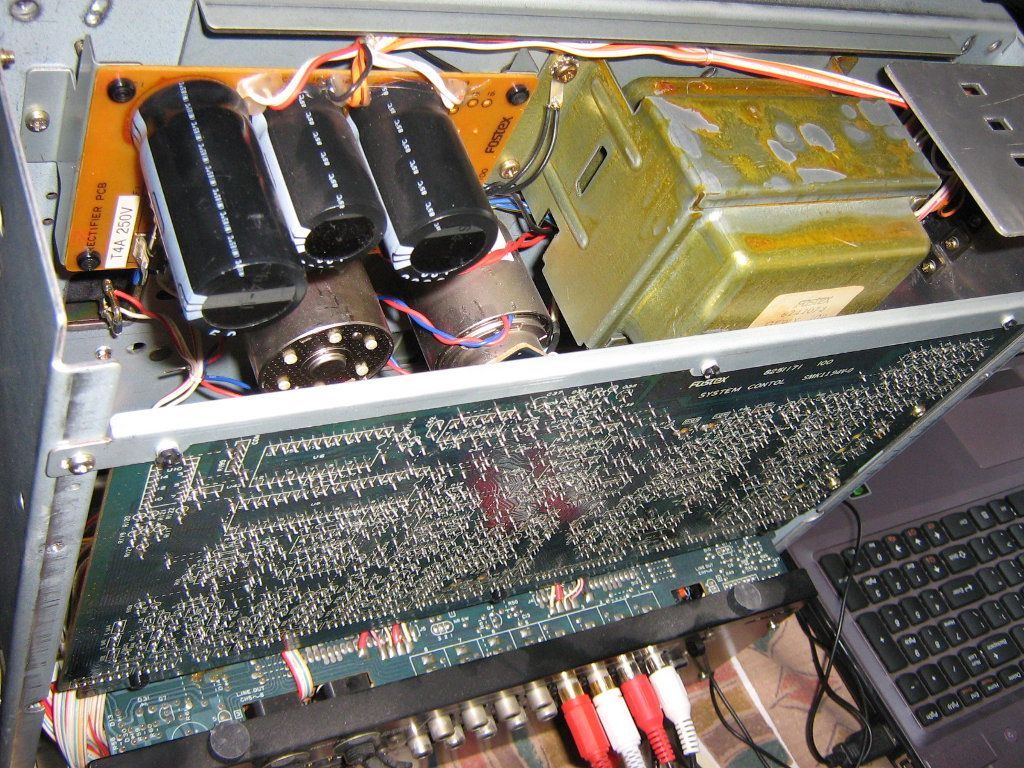

Do mnie tymczasem dotarł ośmiościeżkowy Fostex 80, zakupiony ze słonecznej Italii jako "uszkodzony-świeci-nie umiem przetestować". Po rozpakowaniu przystąpiłem do uruchamiania. Silnik capstanu pracował, natomiast nie kręciły się talerzyki. Okazało się, że spalony był mostek prostowniczy (jeden z trzech). Po wymianie mechanizm ożył. Na prowadnicach praktycznie nie ma wytarć, więc można przypuszczać, że magnetofon ma mały przebieg. Niestety ilość syfu jaka znajdowała się na głowicy uniwersalnej i capstanie była porażająca. Obecnie jakoś-tam to doczyściłem, magnetofon nagrywa i odtwarza, ale skrajne ścieżki są o kilka dB cichsze - być może jeszcze trzeba poprawić kontakt taśmy z głowicą, lub dokładniej ją doczyścić. A być może to kwestia regulacji toru odczytu - bo nie występuje typowe dla strat kontaktowych silne stłumienie wysokich tonów. No i rolka prawego napinacza coś mi hałasuje. W każdym razie, jak na 100E razem z przesyłką, nie jest źle.

Po intensywnym czyszczeniu, ścieżka pierwsza jest OK, natomiast wciąż jeszcze słabo jest z ósmą. Zapewne jeszcze jakieś paskudztwa na głowicy zostały - prawdę mówiąc, czoło wciąż wygląda strasznie. Ciekawy jestem, co się działo z tym magnetofonem, zanim został odstawiony, bo prezentuje się dość dziwnie. Wnętrze - czyściutkie, i bez śladów grzebania.
Gumy (rolka i paski) - stan idealny. A z drugiej strony - spalony prostownik zasilający napęd talerzyków, a głowice i capstan uwalane w jakimś syfie którego nie sposób doczyścić - jakby został czymś zalany.
Czy macie Koledzy jakiś pomysł, jak doczyścić tę głowicę, aby jej nie uszkodzić? Alkohol tego syfu nie rusza, trzyma się jak zabetonowany :-(
