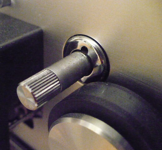

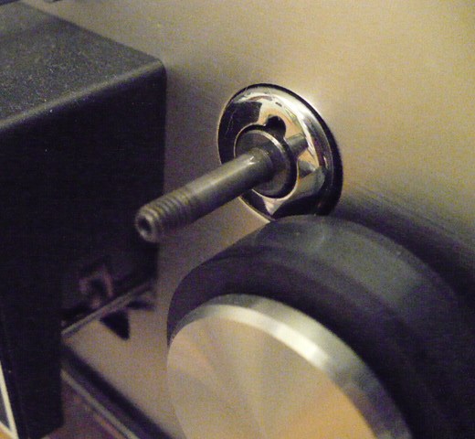

Do Daniela22
Ponizej zdjecia rolki z i bez tulejki oraz tulejki i nakretki. Tulejka ma 13mm dlugosci i 8mm srednicy, a nakretka ma 9mm dl i ta sama srednice. Mierzylem plastikowa suwmiarka, wiec minimalne bledy moga byc.
Dzięki Kilup.Tulejka się robi,ale ze śrubką chyba będe miał problem.Nie wiem czy to zdjęcie przekłamuje,tylko ta tulejka dociska do gumowego wałka czy kawałek nakrętki też?
Do nakrętki raczej nie może dociskać.
Nakrętna to powinien być mniejszy problem, nie musi być taka sama - ważne, żeby trzymała tulejkę.

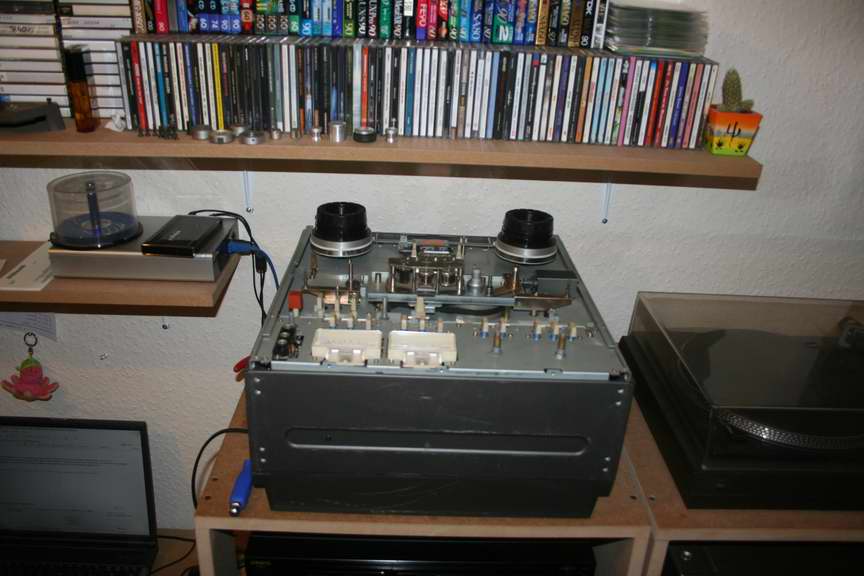

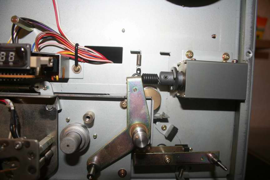

wklejam zdjęcia poglądowe .
1.leżący i czekający na operacje...
2.Widok na elektromagnes który podnosi rolkę dociskową do taśmy i odciąga tym samym prowadnice chroniące głowice przed taśmą podczas przewijania.
3.widok na mostek z głowicami
cdn....
Analogowa Grupa Wywrotowa. Wojtek.
i ostatnie zdjęcie z głowicami w bardzo dobrym stanie jak widzę :) dzięku bogu zoriętowałem sie w miare szybko ze coś jest nie tak z prowadnicami ze powinny bardziej szybciej reagować i odsówać taśmę szybko od głowic. naszczęście nie przewijałem wiele... :)

co to są te zwoje drutów na śrubach mocujacych głowice na mostku?czy to są resztki sprężynek?ściśnięte?
nie chce mi sie wierzyć ,żeby tak było w oryginale
