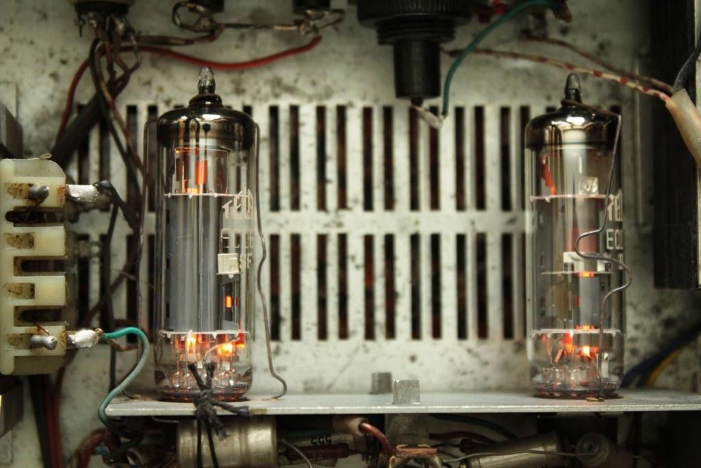

UNITRA FONICA typ W-480F z 1970 2x2W, lampy 2xECL 86, 1xECC 82
gra cudnie, obudowa w renowacji

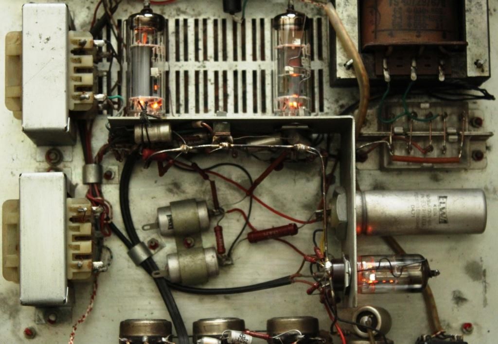

Powymieniaj wszelkie elektrolity.I wytnij balans. Sprawdz symetrię potencjometrów wzmocniena.Po tylu latach u mnie kazdy w innym punkcie łapał.Jak potrzeba o Telpod robi na zamówienie (podwójny -1-2W SP3.2) koszt ok 75pln:(
Warto poćwiczyć z innymi ECC82 te RFT zwykle co sa , nie rozwijają jego możliwości. Podobnie TELAM ecl86 warto zamienić na choćby Valvo,Siemensa. Problemem dla mnie było 16 ohm trafa wyjsciowego(zniekształcenia na 4-8 ohmowych głośnikach) Stąd pomysł na trafa Pietro_4.Warto było.

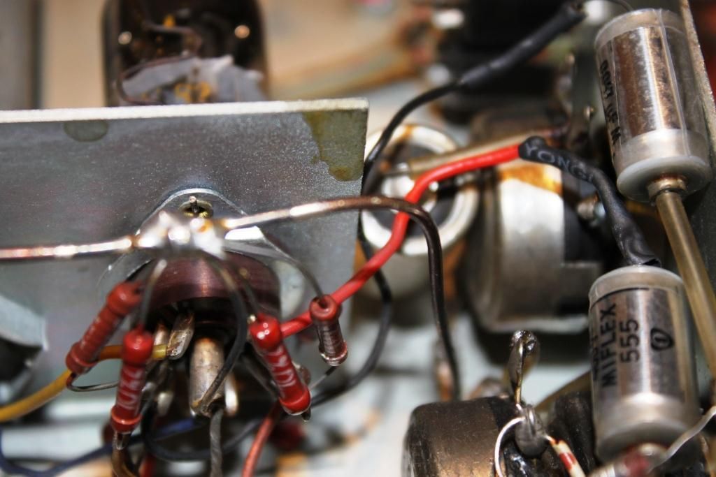

natomiast z balansem mam problem, działa jak zwariowany...
Proszę o info jak go wyciąć?

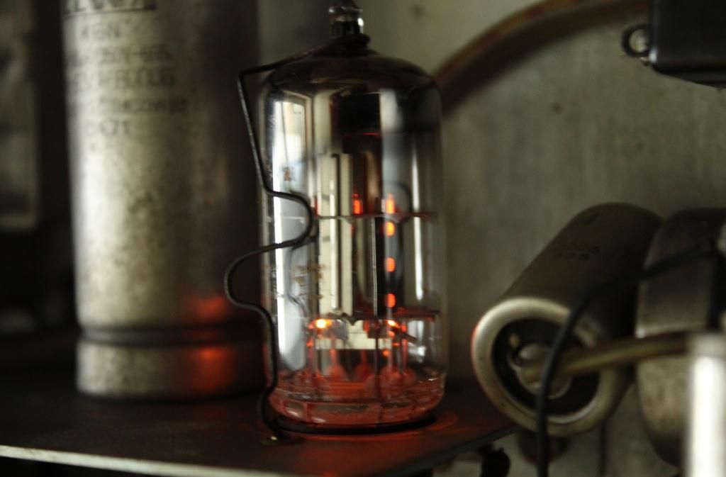

Lampy mocy mam 2 szt.NOS'y niemieckiego Lorentz'a z 1965r
sprawdzałem wzmak chodzi z nimi o wiele lepiej ale dostanie je po ogólnym przeglądzie- w nagrodę :)
Mam jeszcze starsze 2 sparowane NOS'y angielskiego Mullarda 12AU7 serii BVA - tych mi jednak trochę szkoda aby 1 sztukę wypalać...

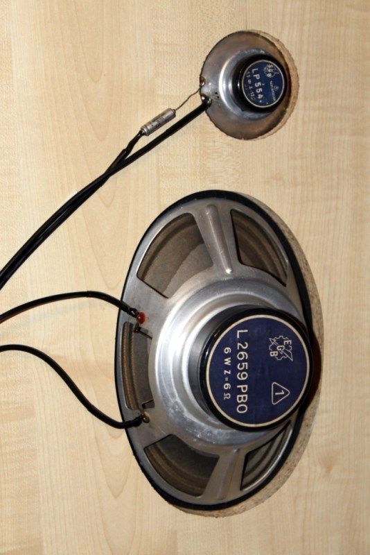

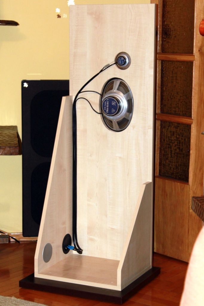

Co do traf wyjściowych to pasują idealnie do moich odgród na starych RTF'ach
w załączeniu ich zdjęcia jak i samych głośników.

Myślę natomiast w wymianie traf na lepsze:
mam trafa głośnikowe z wielkiej SABY automatic stereo też na ECL 86 (stąd mam lampy Lorantz'a)
problemem mam w tym że w tych trafach jest bardzo dużo odczepów i nie wiem jak je podłączyć....
Warto dbać. Aby pozbyć się balansu, to tniesz (odlutowujesz przewody idące na skrajne łaczówki potencjometru 500k.).Elektrolit 5uF zostawiasz.(na pamiątkę :)
Nie pamiętam ale chyba są drugie końce ich na łączówce pojedynczej nitowanej plastikiem do blachy frontowej. Sam potek z gałką zostaw aby nie było dziury,
Tnij jak najdalej od potka,aby nic nie wisiało
Lampki całkiem zacne .Lorentz jest b.ciepły .mam w edycji 6AQ5 -EL90
Może ta SABA była w PP. stąd wielość wyprowadzeń z trafa..
Zrób fotki może forumowicze pomogą .Jakieś opisy ?Schemat radia (końcówki)
Elektrolity ELWA w zasilaniu mogą trzymac ale tam są kiepskie elektrolity w katodach i C8 C16 po 100uF .

z tego co widzę to
- kondensator na potencjometrze masa i środkowy styk potencjometra nie ruszam
- odłączam tylko przylutowane do potencjometra skrajne kondensatory i łączę jak jak buły podłączone do ECC82 tyle że z pominięciem potencjometra?
nie! nie łączysz ich.
Gdybyś połaczył je miał byś MONO. konda 5uF zostaw
Jak pisalem -popatrz gdzie idą te przewody ze skajnych potka i TAM, odlutuj.ale dajć kontakt na 0,047uF
Albo jak jest krótka droga to odlutuj od tych skajnych potka i zostaw z konensatorami sprzęgajacymi pierwszy stopień -0,047uF

zaraz zaraz... :)
jeszcze żyję :)
kuźwa super jest teraz
Jesteś Wielki
Dzięki
zaraz podeślę fotki
będzie dla innych :)
zaraz sprawdzę czy jest aby stereo :)
tak ten balans psuł haniebnie :)
jest OKI
