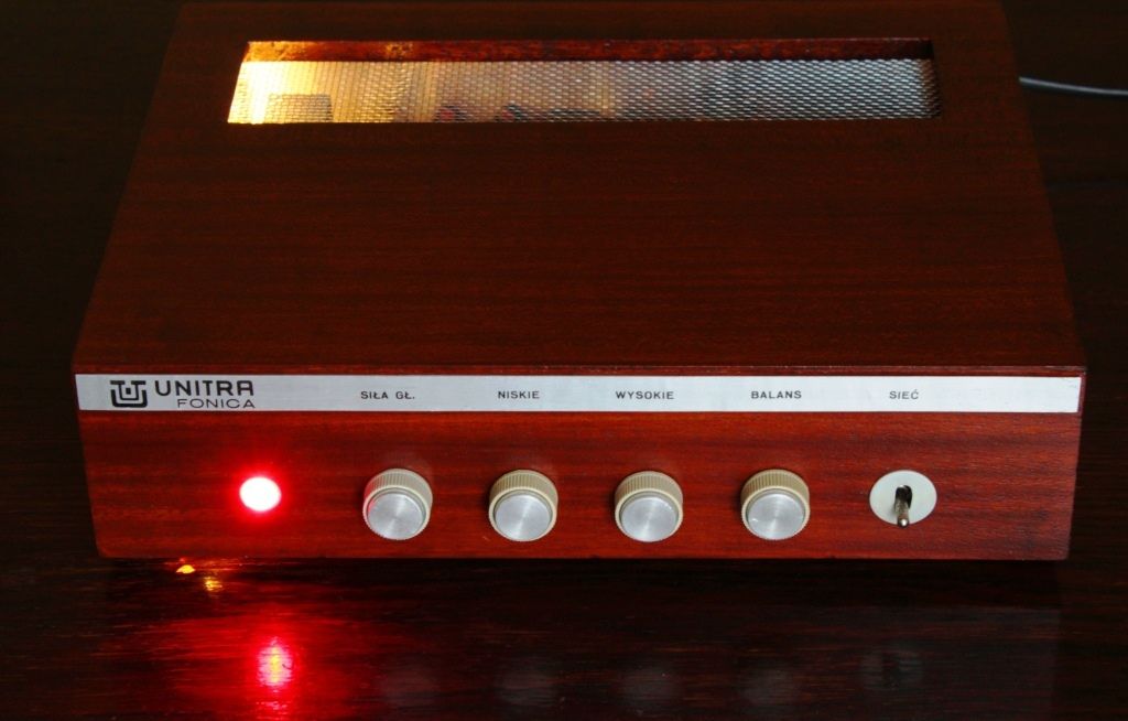

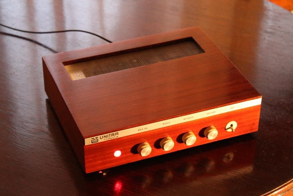

UNITRA FONICA typ W-480F

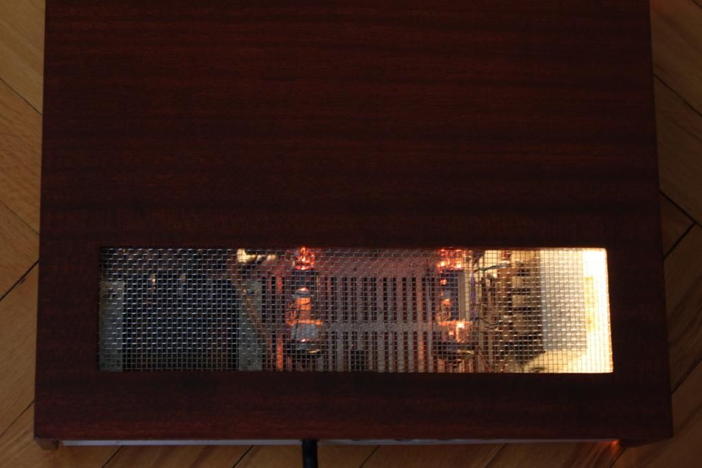

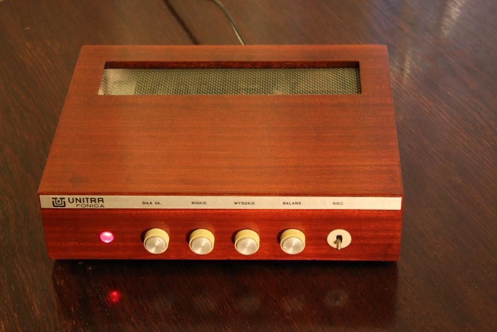

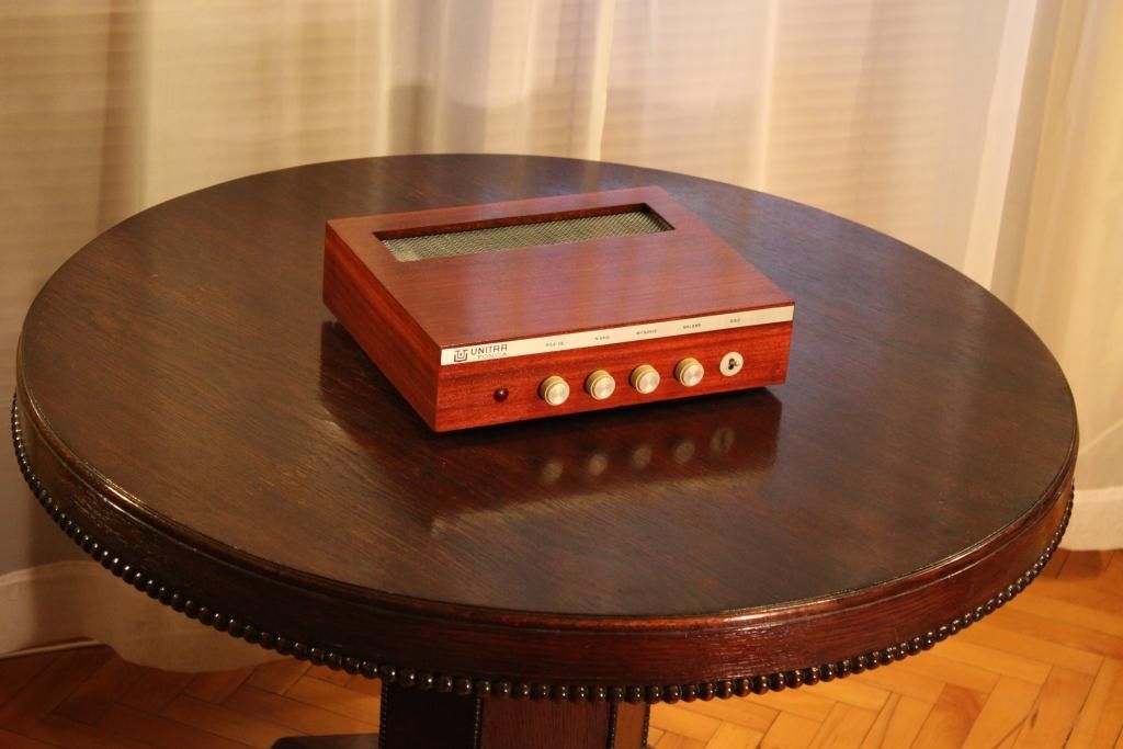

po renowacji wyeksponowaniu lamp mocy
link do zdjęć

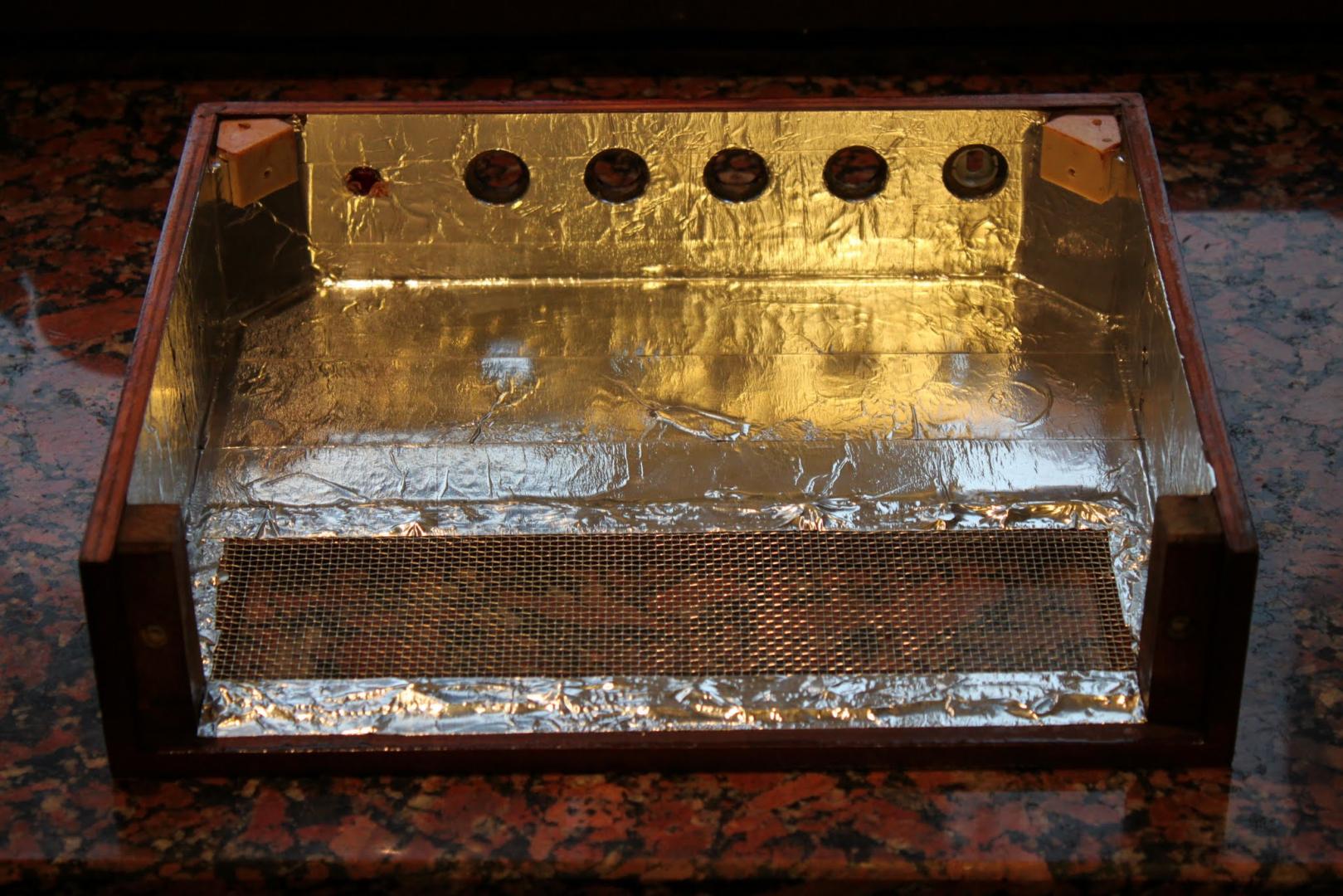

siatka stalowa ocynkowana jest zamocowana
dał bym tylko trochę mniej prześwitujacą. Troche jak na muchy w oknie.
Ale ogólne wrzażenie bdb.a dodajac jeszcze to co uszy słyszą-Miodzio.
Zasługa wkładu pracy i dobrego stanu zachowania plastików gałek listwy itp
Mimo wszystko spróbowałbym "zlicować" z górną płaszczyną obudowy, Pozaginac na kantach perforowaną blachę i wsunać.Od spodu dać oporki z płaskownika na krótkich krawędziach by nie wpadało za głęboko.

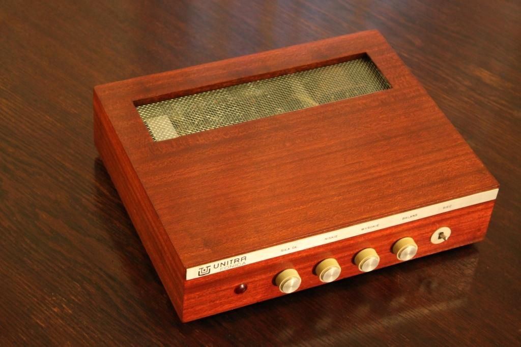

tak można inaczej wykończyć "dziurę"
ale mi zależało aby jak najwięcej przez siatkę było jednak widać
Tak gra "Miodzio"
tylko trochę pracy...

Ja wybrałem klasyczny dla tego modelu - machoń :)

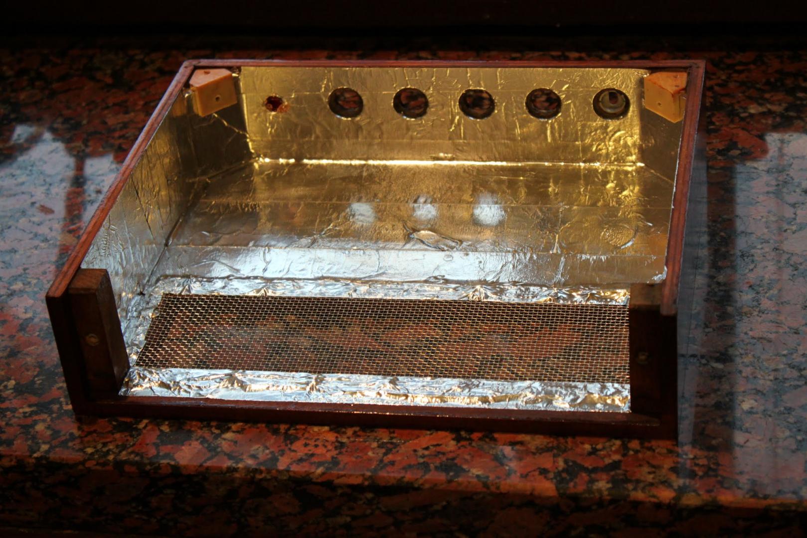

Ekranowane magnetycznie grubą folią aluminiową i metalową siatką pod lampy mocy.

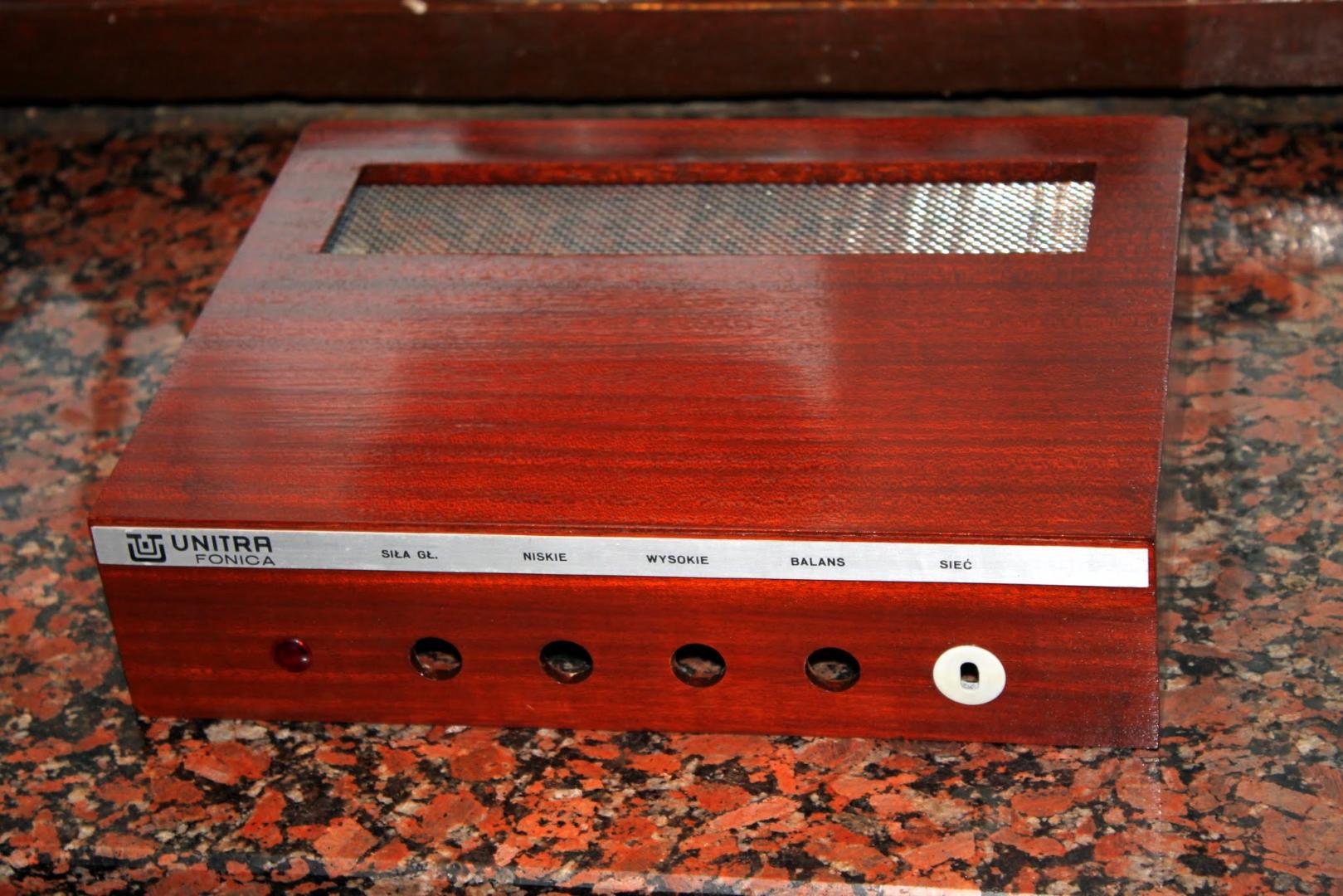

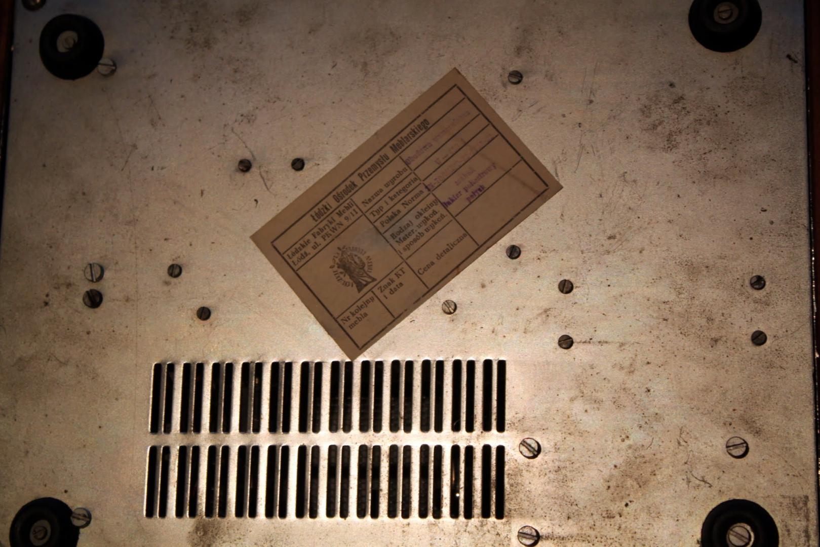

Zachowała się oryginalna tabliczka producenta obudowy z 1971roku:)

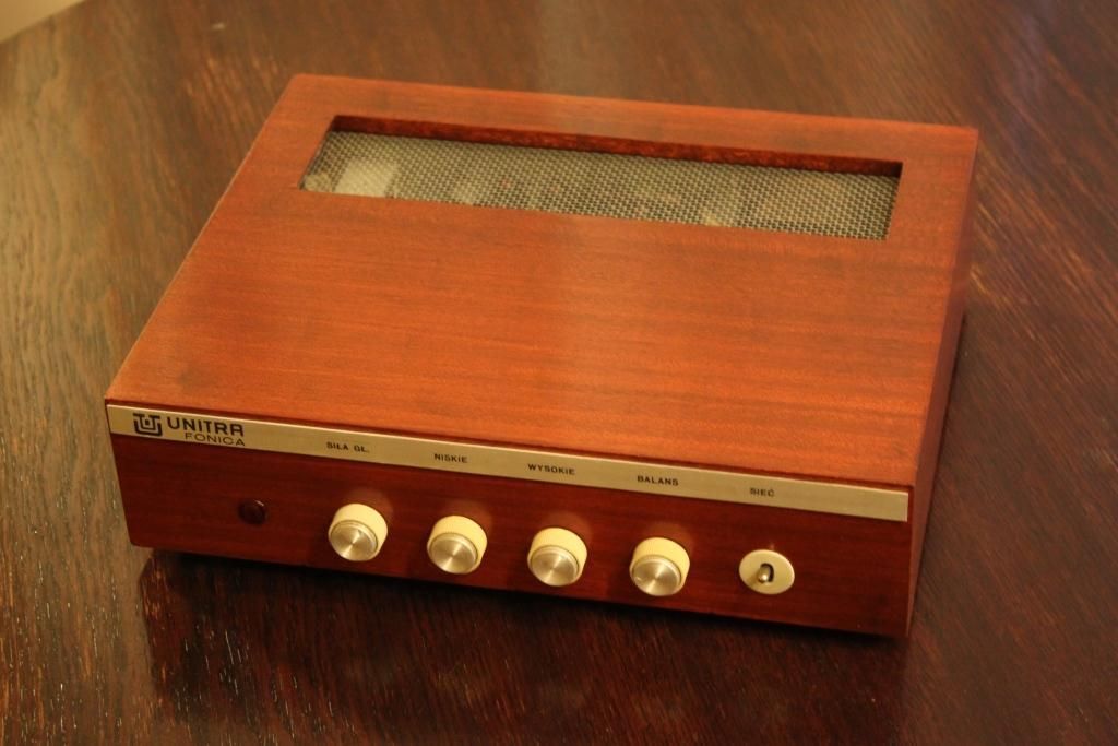

chyba Fonica było.
Zjednoczenie Unitra powstało chyba dopiero za Gierka.Ale w necie wszystkie ilustracje mają jednak unitra,.
Edytowane przez ricon
No właśnie bo gramofony niby dedykowane do tego czyli G-450 Delta mają logo Fonica wszystkie jakie widziałem, mój też;) produkcja niby rozpoczęła się w 1968 (mój 1969) a wzmaki wszystkie w necie widzę z logo Unitry

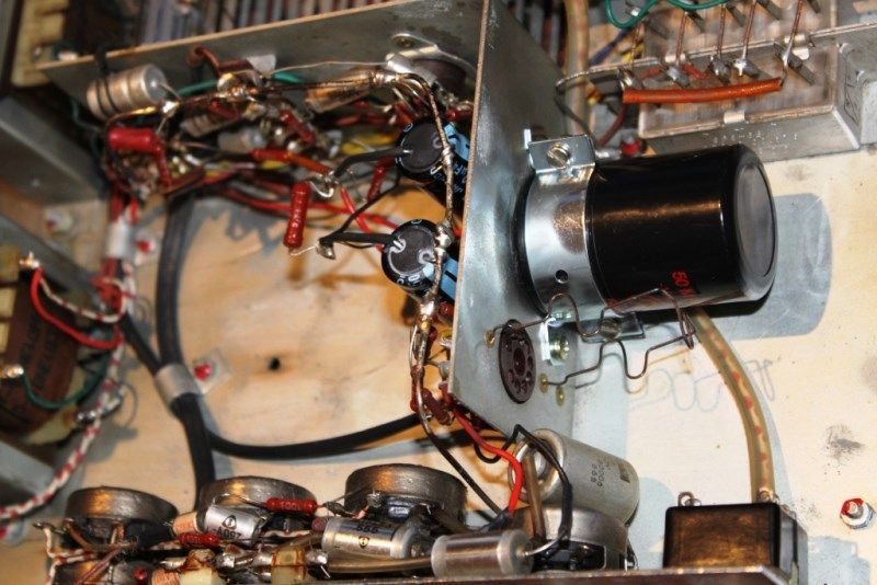

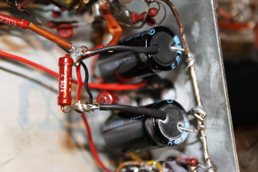

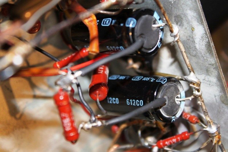

Fonica W470f

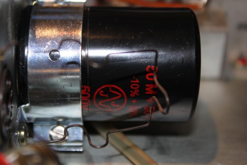

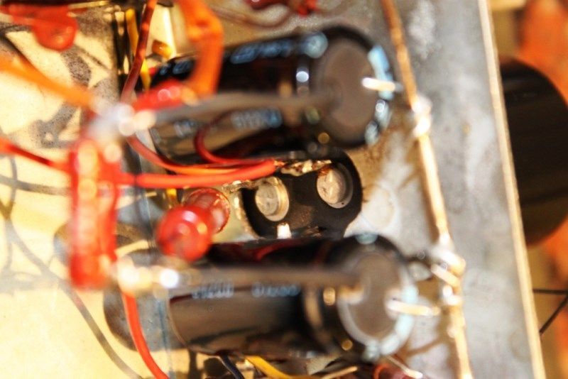

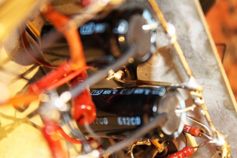

doczekała się wymiany elektrolitów na podwójny czarny JJ Electronic i czerne JAMICON.
Masa do JJ Electronic prowadzona grubym srebrnym drutem,
JAMICON'y wlutowane do oryginalej posrebrzanej masy.
I teraz gra :)

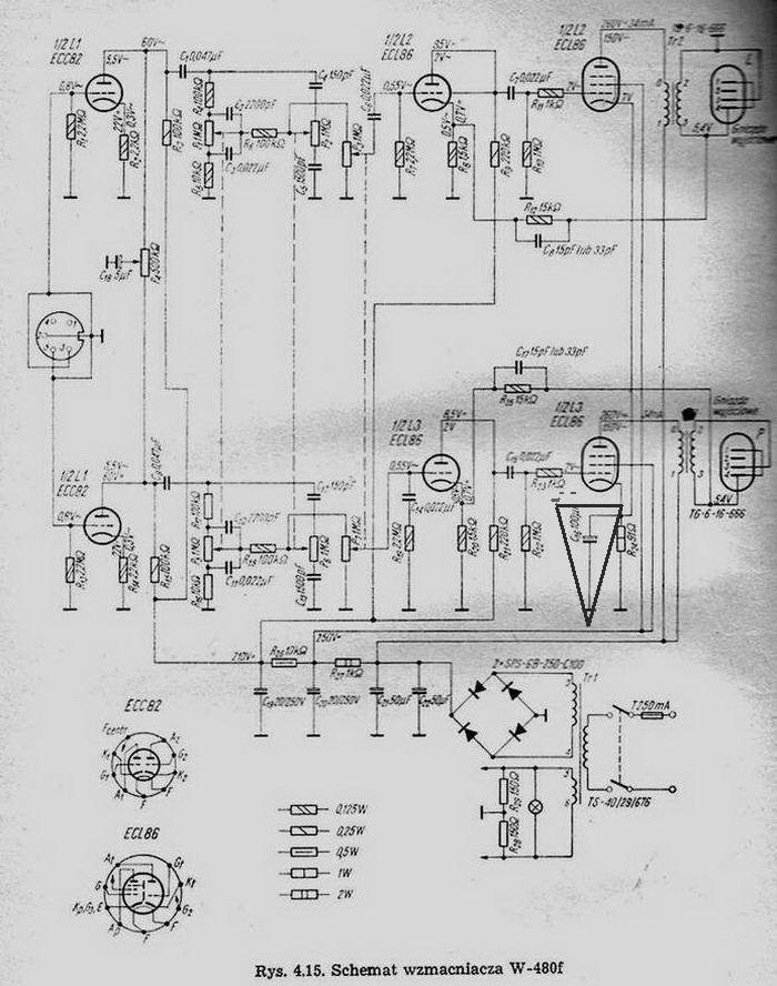

Prawdopodobnie na 99,9% tak. Fonica to co egzemplarz to odstępstwo od schematu i DTR,
Pewnie w tym egzemplarzu dali jeden wspólny na L P kanał. Zwykle były po dwa.Odseparowane.Popatrz na wartośc ,(100uF?)
I dobrze jest ominąc korekcję z wywaleniem balansu włącznie
dea prwie bliźniacze schematy WG500 - 2 elektrolity i w480f -jeden
