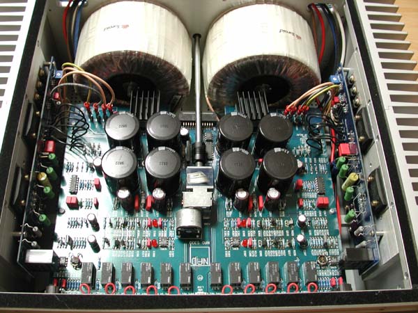

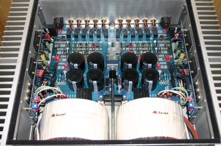

Natomiast ze słyszalnością na najniższym poziomie to zależy od czułości potencjometru, u mnie przy najniżej położonej gałce gra jeden kanał ( o ile można to nazwać graniem, prawie nic nie słychać ), tak więc wydaje mi się że jest to specyfika potencjometru.
Na oko ALPS,
a w innym wątku piszą że 10k

Joku,
zdaje się że to będzie dokładnie ten:
"przy najniższym poziomie głośności gra jeden kanał jest winą potencjometru" - Wszystkie znane mi NAD-y mają tą dziwną przypadłośc. Ciekawe dlaczego jeszcze tego niewyeliminowali? Zastanawiam się, czy seria MASTERS też to ma...
U mnie gra równo, tzn zaczynają grać równo już od takiego poziomu którego nie słychać z miejsca odsłuchłuchowego i praktycznie trzeba podejś osobno do jednej a potem drugiej kolumny żeby stwierdzić że jest równo.
Jeśli gra nierówno to sądzę że to spawa potencjometru który nie jest idealnie spozycjonowany dla dwóch kanałów, być może sparowania rezystorów dla lewego i prawego które tworzą dzielnik napięcia, ale nie sądzę. Pośrednio oczywiście wina NADa który nie zrobił odpowiedniej selekcji tych potecjometrów do urządzenia ze swojej wyższej półki.
Wśród wzmaków z niższej półki spotykałem sie z takim czymś dosyć często, no ale tam się nie paruje elementów i ogólnie wymagania są mniejsze.
Możliwe, ale czy ta nierównomierność jest naprawdę istotna,
Jeżeli to jest na jakimś poziomie że i tak się zbytnio już z kanapy nie słyszy a jedynie po podejściu do kolumn, lub przynajmniej na poziomie tak niskim że nigdy się nie słucha, to chyba niewarta skórka za wyprawkę. Nowy potencjometr nie musi być wcale dokładniej złożony, i tylko będzie sprzęt grzebany.
