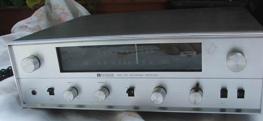

Tranzystory germanowe stosowano powszechnie w sprzęcie stereofonicznym do końca lat 60-tych czyli do czasu upowszechnienia się tranzystorów krzemowych. Amerykańscy i japońscy producenci wypuszczali równoległe do modeli lampowych ich tranzystorowe odpowiedniki. I tak PIONEER produkował germanowy amplituner SX-300T odpowiadający "stylistyce" czyli mający podobne wymiary, gałki i przełączniki co lampowy SX-34B (co widać na załączonych zdjęciach). Moc była większa, bowiem na parze ECL82 SX-34B wydawał z siebie ok. 8W na kanał podczas gdy SX-300T z tranzystorami końcowymi 2SB449 grał z mocą ok. 12W na kanał. Ciekawostką było zastosowanie miniaturowych tranzystorów krzemowych 2SC-183 w dekoderze MPX (sprzęt miał „+” na masie), pozostałe tranzystory były germanowe. SX-300T ma ok. 40 lat i wciąż działa. Jedyna awaria to spalona żarówka sygnału MPX.

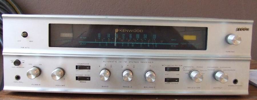

Lampowym amplitunerem KENWOOD-a o największej mocy był KW-1100. Końcówka na lampach 7591 „dawała” ponad 30 W na kanał. Jego odpowiednikiem w technologii tranzystorowej był sprzedawany pod marką TRIO model KT-10 skonstruowany całkowicie na „germanach” i dysponujący mocą 2 x 20 W. Stosowane wówczas germanowe tranzystory mocy nie miały oszałamiającej mocy i „grały” do ok 20 W (polski TG-70 miał moc 10 W). KW-1100 i KT-10 miały bardzo zbieżny wielkość i wygląd co widać na załączonych zdjęciach. Charakterystyczne dla tego modelu były rozbudowany i opatentowany układ zabezpieczający tranzystory końcowe oraz układ automatyki MPX. KT-10 ma ok. 40, jest sprawny i też wciąż gra.
