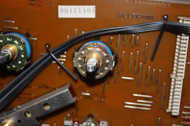

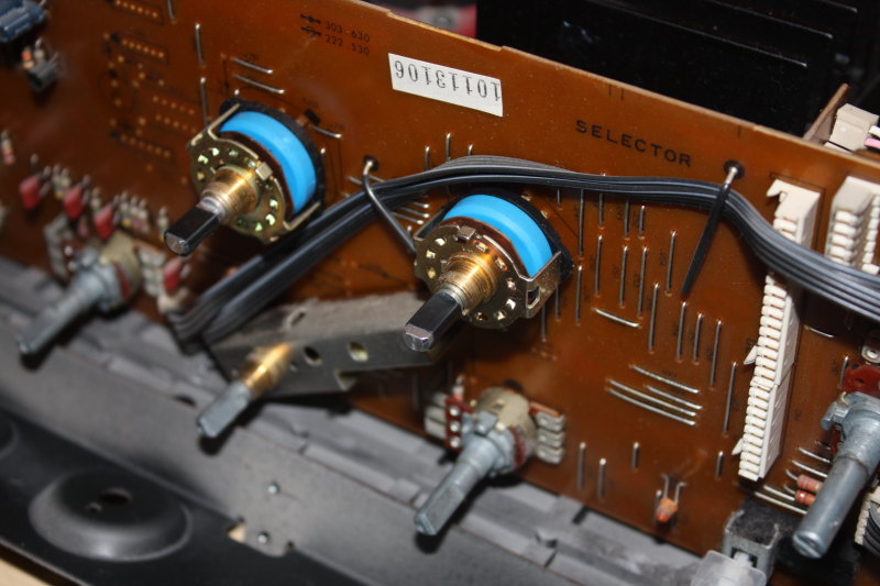

Kupilem ostatnio tego wzmaka i mam problem z z selektorem wejsc, zaraz po wlaczeniu nie bylo slychac lewego kanalu. Dopiero po poruszaniu przelacznikiem zrodel(pchniecie pociagniecie) udalo sie i kanal zaskoczyl. Pytanie jak to naprawić, czy wystarczy przeczyszczenie jakims sprayem do styków?

Chodzi mi o przelacznik CD, tuner, tape itd na wszystkich wejsciach sa problemy to z lewym to z prawym kanalem, jeszcze dzis dostarcze kilka zdjec rozbieranych problematycznego przelacznika:)
To ten po prawej

Te zielone musiałem wylutować, następnie rozebrać (rozsunąć) wszystkie 5 sekcji. Potem wszystko złożyć do kupy.
Twoje z uwagi na to, że są odkryte spróbowałbym potraktować kontaktem lub alkoholem izopropylowym.
p.s.
W F505ES i 590ES (zielony powyżej) selektory są zakryte, bardziej szczelne.
