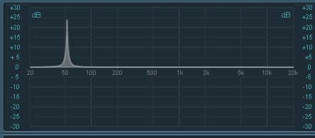

Słuchajcie, ale przeplatają się tu dwa tematy - pierwszy to starania o jak najbardziej "liniowe" pomieszczenie, co jest oczywiście w domowych (i nie tylko) warunkach absurdem, oraz dla nas istotniejszy - odnalezienie częstotliwości, które powodują rezonanse. A to akurat naprawdę specjalnie trudne nie jest i nie wymaga specjalistycznego sprzętu. Czasem - jak wspomniałem, wystarczy miara... Jeśli pomieszczenie jest dość nieregularne, można odnaleść jakiś programowy korektor graficzny, ustawić sobie taką szpilkę jak na rysunku i "pozamiatać" tym pasmo. Ręczę Wam, że szybciutko odnajdziecie wkurzające rezonanse...
Speakerworkshop?
Przy czym do szukania rezonansów nie potrzebujesz takich zabiegów. Przy próbie zrobienia tego, o czym napisałem wyżej, poczujesz jak Ci bębenki "falują"... :) a z bólu przysiądziesz na zadzie. Wszystko to oczywiście, gdy nie będziesz ostrożny i ustawisz zbyt duże wzmocnienie... :)
