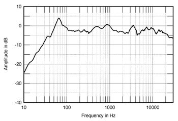

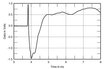

Przepraszam ale to widać na STEP - podbarwienie jest większe od podanego sygnału.
Czy Pana zdaniem mają bas?
Z pomiaru wynika , że są tu gorsze od dobrej kolumny podstawkowej na 18-stce.
Bez względu na logo na obudowie nie może Pan usłyszeć czegoś czego nie ma.

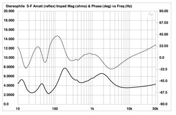

Całkowita zgoda co do mocnego wzmacniacza.
2 oHm na 40hZ. (to naprawdę trzeba pieca)

Może, ale podbicie basu jest nie miłosierne. I duże pomieszczenie musi być, ze względu na jakby nie patrzeć zbyt duże podbicie basu. Wszystko zależy od pomieszczenia również. W załączeniu podaje przykład pomiaru pary kolumn w pomieszczeniu (jakieś 15 m2), kolor zielony to wygładzona ch-ka pary kolumn w pomieszczeniu (linia ciągła). Ponad +- 10dB to i tak nieźle. U góry linia filtru. Linia przerywana charakterystyka po korekcji (roomeq). Powyżej 10kHz pomiar nie jest za bardzo wiarygodny. Dziury przy 100 Hz praktycznie mało co słychać. Za ile mogą to być głośniczki podłączone? :-)

Konstruowanie na słuch i tylko na słuch to bzdura do kwadratu, i ściema marketingowa na szczęście coraz mniej popularna. Tak dobierana ch-ka powoduje że konkretne nagrania ( ulubione nagrania konstruktora) grają dobrze w jego pomieszczeniu. Proponuję zbudować kolumnę trójdrożną na słuch, życzę powodzenia. Po czym w 9 na 10 okaze się że ch-ka jest kiepska, kolumny jako tako graja, dopiero po zrobieniu poprawek w zwrotnicy mając wyniki pomiarów czuć różnicę na plus. Ch-ki Amati są w miarę poprawe, oprócz basu i troszke problemów na średnicy, i nie wyglądają wcale jakby powstały przypadkowo (tzn. na słuch TYLKO).
