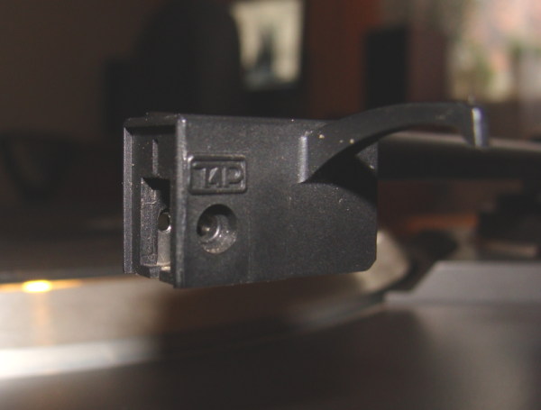

Witam, czy ktoś się posiada gramofon na USB? Widzę że trochę jest ich już na allegro, na tutejszym forum niewiele jest o tym, poza tym że są... Zastanawiam się nad kupnem czegoś takioego, czy ktoś posiada takie coś? Czy poza podłączeniem tego pod komputer i posiadanie przezeń przedwzmacniacza ma to jakieś zalety? Czy może będzie lepszym rozwiązaniem naprawa mojego Technicsa SL-QX300? Muszę mu dokupić wkladkę i matę. Co do wkładki to mam prawdziwą hydrozagadkę - nie wiem po prostu jaką - nie znam się a ten model trudno znaleźć... Poniżej załączam fotki ramienia i mocowania, moze mi ktoś doradzi. Do Technicsa musiałbym też przedwzmacniacz kupić. Rzecz w tym że na razie jestem zmuszony słuchać muzyki z głośników komputerowych (Genius SP-HF1250X), w planach mam jakieś monitory aktywne. I ostatnia kwestia: czy istnieje gdzieś jakieś kompedium gramofonowe: jak regulować, używać itp. żeby i gramofon i płyty posłużyły długo?

Sadząc z azymutu jaki może byc po założeniu wkładki , nie jest tak jak piszsz. Ramię prymitywne, i jeszcze właślnie przekoszone.Może to efekt zdjęcia?
Wkladki T4P żadko były montowane w topowych konstrukcjach z uwagi na brak możliwości kalibracji.
W ofercie mam wkładki Technicsa T24, Stantona 50E mkII, Shure Pro4, Pro8,RXP3.

"...sądząc po napędzie bezpośrednim, pełnej automatyce wnioskuję że badziew to to nie jest..." - hmm, jestem innego zdania. Ostatnio byłem w Warszawie i w jednym z antykwaritów płytowych poprosiłem o puszczenie mi przez kolumy wybranej płyty. Grał gramofon taki jak Twój (lub jedna z niezliczonych mutacji tego modelu, które Technics wypuszczał z taką łatwością z jaką McGywer pisze posty). Ilość zniekształcen która pojawiła się na wewnętrznych rowkach płyty była taka, że rurka mi zmiękła. Słuchanie tak zdeformowanego dźwięku to kara, a nie przyjemność.
Proponuję rozważyć zakup innego gramofonu. Jeśli lubisz Technicsa, to oczywiscie może być, byleby z porządniejszym, cięższym ramieniem i headshelem dostosowanym do standardu 1/2 cala. Sprawi to, że będziesz miał znacznie szerszy wybór wkładek z bardzo różnych poziomów cenowych, zarówno vintage'owych jak i nowych.

BTW (Yul!) nie mitologizowałbym wpływu ramienia i samego gramofonu na "inner groove distortion" - rozwiązanie 95% problemu to IMO odpowiednia wkładka i igła.
