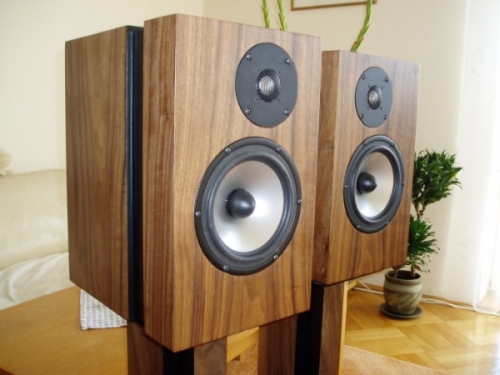

W końcu po kilku miesiącach żmudnej roboty mogę zaprezentować to i owo.
Zaczęło się od wątku
oraz
a skończyło na elementach RLC z linku:
Kolumienki to średniej wielkości monitorki:
Pojemność: 15,8 lit netto (bez uwzględniania zwrotki, głośnika i BR)
Ścianki MDF 22mm , bez przegród wszystko kołkowane i klejone Soudalem
Wytłumienie filc (zielony) na wszystkich ściankach poza frontem+ włóknina tłumiąca z Polinka. Po jednej warstwie na górze i spodzie oraz dwie warstwy za basem.
BR jak u Zapha ok. 11cm zamawiany w Polinku i docinany
Waga sztuki ok. 17kg

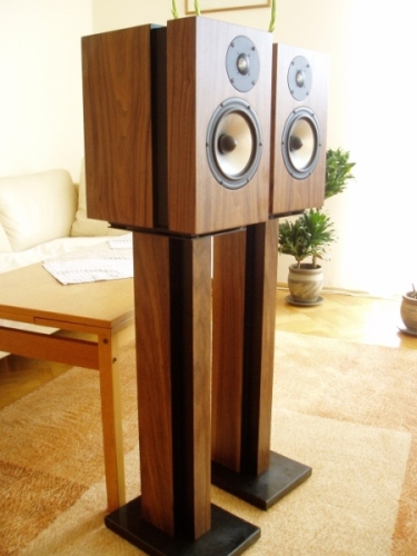

Podstawki:
ok. 85cm (w tym cokół 3cm i regulowane kolce)
przekrój bez czarnych wyfrezowań 10x10cm
Na górze blacha 3mm kwasówka piaskowana na czarno
Waga sztuki ok. 12kg
Wszystko obute w fornir orzech amerykański na „Momencie Henkela”. Lakierowane na półmat poliuretanem 2-składnikowym – 5 warstw w tym 2 ostatnie pistoletem (dotyczy to również czarnego). pierwsze warstwy bardzo cienko pędzlem z między-szlifowaniami papierem 120- 400.

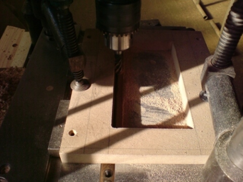

Największe problemy były z przefrezowaniami bocznych kanałów (te robiłem na kolumnówce) i ich dokładnym wylakierowaniu. Nieocenione są kołki w pozycjonowaniu ścianek i frez oporowy przy zbieraniu nadmiaru forniru ze ścianek (podziękowania dla Artura P za pomysł).

L18RNX – przynajmniej w tym projekcie świetnie sprawdza się przy nocnym słuchaniu, jest mięsisty nie ociężały – lekko ocieplony. Pod PMA-1500AE rewelacja, szybki sprężysty bez wielkiego zapotrzebowania na prąd.
Dla mnie jego charakterystyka jest zbliżona do papierowców ale to subiektywne odczucie - w pokoju 14m2 trzeba uważać żeby basu nie było za wiele – podejrzewam że to też kwestia tłumienia. Po przeniesieniu do 20m2 na pewno sytuacja się zmieni..
Z projektu jestem bardzo zadowolony.

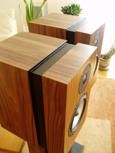

jozekfina - dla mnie jest równomiernie ale jak napisałem wcześniej do Denona trochę obawiałem się projektu uwydatniającego górę - wybór okazał się dobry.
>czyli lakierowanie na czarno robiłes tak że zamaskowałes fornir i trysnołes na czarno szpare :)

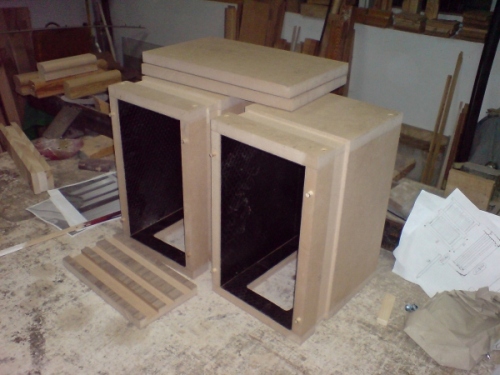

nie , najpierw wybrałem MDF , potem wyszpachlowałem szparę i wyszlifowałem. Na koniec obleciałem całość taśmą i trysnąłem na czarno. W kanale jest gładź.
>a , masz może jakieś fotki podczas prac jak powstawały monitorki
jasne

Głebokość ok 8mm (trzeba zauważyć że zostaje 14mm ścianka więc trzeba ją wzmocnić od wewnątrz). Szerokość 4 cm.
Najlepiej rozbić proporcjonalnie do wymiarów Gamuta- ja po prostu wymierzyłem go i dostosowałem do zamierzonej kubatury moich kolumn.
