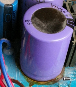

Otworzylem mojego NAD C320 i widze, ze kondy w zasilaniu 15000uF/50V/85C troche sie wylaly - widac to na zalaczonych zdjeciach.
Od dluzego juz czasu nad bardzo powoli sie wlacza - dziala zabezpieczenie glosnikow do 15 minut po wlaczeniu.
I teraz pytanie/a do drogich grupowiczow -
1. czy takie wylane kondensatory moga miec duzy wplyw na dzialanie wzmacniacza?
2. gdzie moglbym dostac jakies rozsadne zamienniki (za w miare rozsadna cene) np. nichicon 15000uF - widzialem na percy audio za 17 usd
Dzieki wielkie za kazda podpowiedz
Re: mnaglik, 6 Lis 2008, 10:25
Witaj,
Z moich doświadczeń wynika ,że kondensatory w tym modelu NAD-a dość szybko wysychają. Polecam nawet profilaktyczną wymianę na nowe (choć na zdjęciu kondensatory wyglądają dobrze). Niekoniecznie musi to być pojemność 15000uF. Warto użyć coś dobrej jakości o pojemności nie mniejszej niż 10000uF. Napięcie oczywiście min 50V ...
