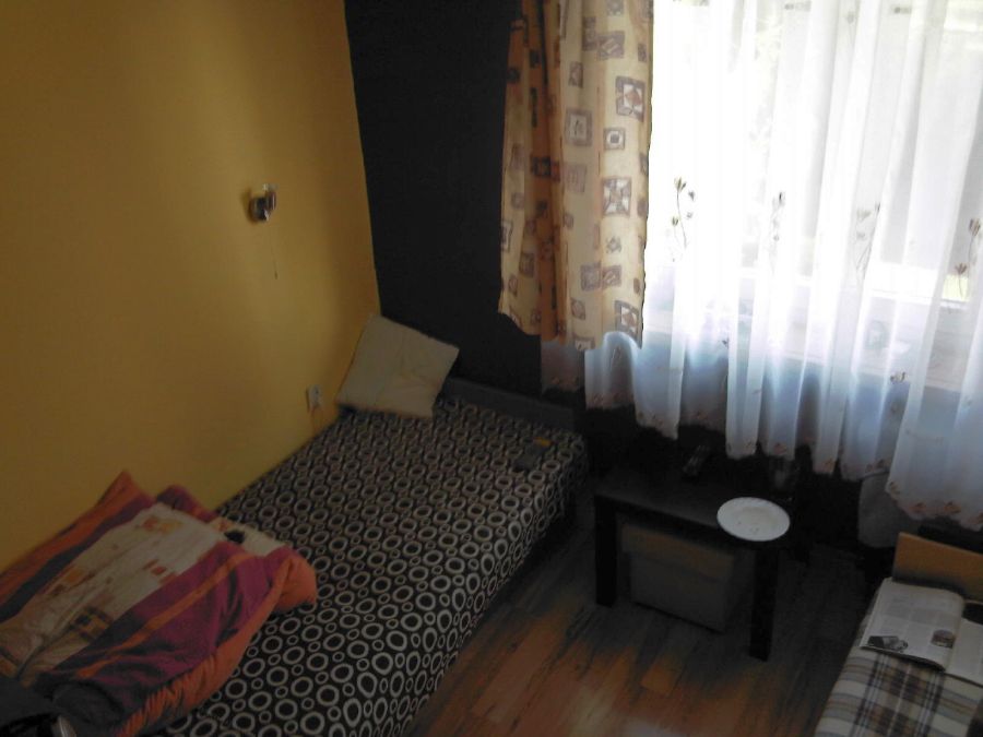

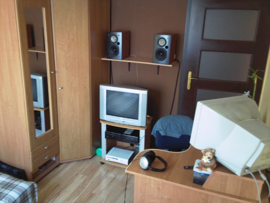

..ktoś ma jakiś pomysł, jak ustawić kolumny by było lepiej. Wiem że takich tematów było wiele, z tym że do każdego trzeba podejść indywidualnie. Zamieściłem tutaj 3 zdjęcia które oddają specyfikę mojego pokoju. Dość niefortunnego jeśli chodzi o ustawienie sprzętu. Póki co gra to tak jak widać na zdjęciach. Moje miejsce odsłuchowe jest tam gdzie jest ta pufa(tam siedzę i słucham). Łóżko po prawej stronie(tam gdzie jest gazeta) jest mojej siostry, z tym że nie używane bo siostra wyjechała za granicę(raczej na stałe). Myślałem o kupnie standów, ale nie mam pomysłu gdzie to ustawić, ew. jakaś półka w innym miejscu. Jeśli ktoś wie, co tu można zrobić, z góry dziękuje za wszelkie wpisy i porady.

Na szafę nie miałem niestety wpływu a ona najbardziej mi przeszkadza, napiszę tylko tyle że z fotelem od kompa można trochę poprzesuwać, tzn. jest możliwość wsunięcia trochę do wnęki w biurku lub odsuwać bliżej drzwi wejściowych.

Sprzęt pod okno. Wysokie standy. Kolumny będą wystawać ponad te łóżka. To jest dobre rozwiązanie.
No i wreszcie baza stereo będzie pokaźniejsza :)
Innego wyjścia nie widzę :)

To było by wyjście :) Stolik z rtv pod okno, łóżka trochę bliżej dosunąć(miejsce na standy z kolumnami), stolik z pufem na drugą stronę(tam gdzie stoi teraz stolik rtv). Trzeba będzie nad tym pomyśleć. Dziękuje. Może ktoś jeszcze ma jakąś inna koncepcję?

Albo zawiesić kolumny na jakichś sprytnych wieszakach nad wersalkami, pod oknem, albo nad jedną z nich i słuchać dzwięków leżąc na przeciwległej :)

Zrobiłbym tak samo, tzn. pod okno sprzęt i wysokie standy.

Najlepiej tak jak napisał józefkania,dodatkowo coś na gołe ściany boczne(półki,kilimy,kwiaty,itp)

To będzie chyba najlepsza opcja w mojej "rupieciarni" ;) Póki co dziękuje wszystkim za wpisy. Za tydzień czeka mnie wymiana mojego łóżka na jaką sofę więc to będzie dobry moment na małe przemeblowanie. Dam znać w odp. wątku o tym jak się to zakończyło.

podstawki pod kolumny wskazane wbrew temu co sie zawsze pisze sprawdz 3 ustawienia (wymagajace takze malego przemeblowania)
A ustaw tworzac zwyczajna baze stereo ale nie pod oknem ale na glebokosi srodka pokoju zalecane przy wzbudzaniu sie basu
B ustaw calkowicie po przekatnej nie przejmujac sie typowym ustawieniem bazy moze byc ciekawe ze stereofonia
C ustaw kolumny tuz przed miejscem w ktorym siedzisz zgina wszelkie problemy akustyczne pomieszczenia

Dziękuję za kolejne wersje. Cholera, ustawienie po stronie okna wydaje się ok, tylko będzie problem, oglądanie TV(krótka odległość).

Posprawdzasz wszystko i sam trafisz ustawienie w ktorym slucha Ci sie najlepiej jesli natomiast dzwiek nie jest najwazniejszy zostawilbym jak jest. Powodzenia

Tzn. prawa kolumna gra większą przestrzenią(wszystko się fajnie zazębia od ściany do kolumny), a lewa trochę słychać że jest ograniczona przez szafę.
