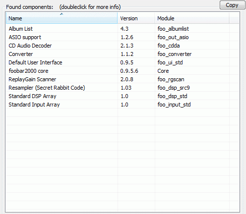

A tak na koniec co do Foobara i obslugi 5.1 w nim.
Masz w componentach tylko DTS decoder (jaka wersja?) a w ustawieniach DSP Manager jakies szczegolne rzeczy ? Pytam bo cos nie moge tego playera zmusic do grania po analogowych wyjsciach w 5.1 .
Mam ustawienia i komponenty jak na screenach (czyli nic szczególnego nie ma). Także oznacza to, że foobar "sam z siebie" przesyła prawidłowo przez spdif dts i nie trzeba nic kombinować.
