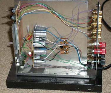

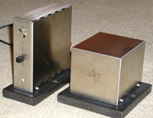

W pewnym sensie to jest moja najlepiej grajaca versja GC, chociaz wydaje mi sie ze Patek zasilany z baterii jest troche lepszy ;)
Dokladniejszy opis monoblokow mozna znalezc tutaj:
Jest w nich uzyta dokladnie ta sama konfiguracja czesci (i obwodu), ktory podalem wchesniej, jedyna roznica polega w budowie chassis, a to ma niestety przynajmniej 20% wplywu na koncowy dzwiek.
Transormatory jakie tu uzylem maja jedynie 220VA, chociaz pozniej stosowalem takze 400VA i w koncu zdecydowalem sie na 300VA i tak juz zostalo (w produkcji). Nie bylo az tak wyraznej roznicy przy zmianach mocy transformatora.
Jak widac na zdjeciach, poczatkowo uzylem specjalnej plytki aby docisnac chip do powierzchni metalu, a jednoczesnie wprowadzic troche izolacji pomiedzy chipem a diodami prostowniczymi (shielding). W praktyce okazalo sie jednak ze to powoduje w pewnym stopniu redukcje najwyzszych czestotliwosci (tzw. "air" or high frequency extention) i pozniej uzywalem pojedynczej sruby; dzwiek byl lepszy. W produkcji, panele boczne sa wykonane z 10mm plexi (acrylic).
Jesli chodzi o przedwzmacniacz to zdecydowanie polecam transformatory Stevens and Billington TX102 (takze opisane w podanym linku). Wydaje mi sie ze wspoldzialaja one bardzo dobrze z GC. Jesli wydaja sie zbyt drogie (mi tez wydawaly sie na poczatku, ale gdy zaczalem je uzywac doszedlem do wniosku ze w sumie jest to dobry deal, gdyz budowa porownywalnego, actywnego przedwzmacniacza bylaby duzo bardziej kosztowna zarowno w czesciach jak i nakladzie pracy ;)) to moze godny uwagi jest preamp opisany tu:
