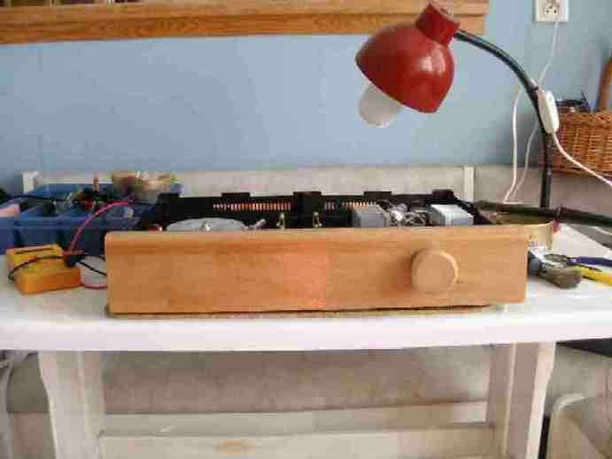

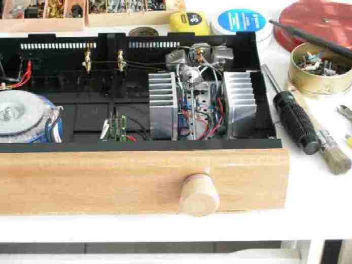

Gość _harry
skoro juz tyle jest zdjec waszych clonow to moze znajdzie sie i miejsce na mojego "drewniaka" - clon w wersji testowej... niedlugo wersja docelowa...
widze ze po "przycieciu zdjec" ich jakosc pozostawia wiele do zyczenia... ;-(
https://www.audiostereo.pl/topic/4731-gainclone/page/112/#findComment-369024
Gość _harry
przednia scianka zrobiona jest z drewna jesionowego - a konkretnie jest to prog kupiony w praktikerze.... ;-)))
pomalowany kilkoma warstwami lakieru....
po doswiadczeniach stwierdzam ze duzo lepiej jednak jest pomalowac drewno tylko raz - przeszlifowac papierem i drugi raz lakier.... wychodzi wtedy lakier polmatowy - bardzo interesujaco to wyglada.... lepiej niz na wysoki polysk. we wzmaku sluchowakowym bede stosowal polmat.
jesli interesuja cie szczegoly to moge podeslac zdjecia na maila w dobrej jakosci
