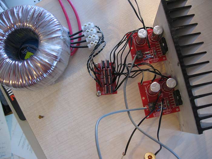

witam..
mam maly problem z moim gainclonem...zaczal grac 4 dni temu...ale dopiero dzisiaj pojawil sie nieprzyjemny (moznaby powiedziec wkurzajacy) przydziwiek przy basach, cos ala przester..przydziwiek ktorego wczesniej nie bylo...moze ktos z was spotkal sie z tym...moze ktos wie jak temu zaradzic??
https://www.audiostereo.pl/topic/4731-gainclone/page/116/#findComment-377633
moj gc to konstrukcja na plytkach DeTom'a.. LM3875TF, kondensatory Jamicon 1000uF 50V (bede zmienial), rezystory przecyzyjne(producent nieznany...), diody to murki , trafo 300W 2x17V, wszystko jesze w chaosie lekkim...bede zmienial okablowanie...nie znam sie az tak super na elektronice ( o ile wogole sie znam ) ale moze to wina masy??
aha nie mialem rezystorow 680R wiec zastapilem je szeregowo 220R

am> te przestery na basie mogą być związane ze zbyt cieńkimi przewodami w zasilaniu które widać w twoim clonie. Podobne efekty miało już kilka osób które robiły GC.
napewno będzie lepiej kiedy na minus dasz trochę grubszy przekrój niż na plusa.
https://www.audiostereo.pl/topic/4731-gainclone/page/116/#findComment-377818

"dzieki za rady...biore sie do roboty, zmieniam kable i mierze...w najblizszym czasie dam odpoiedz czy kuracja pomogla"
Jak cztery dni grało Ci ok, to nie szukaj winy w kablach, chodź faktycznie te co masz w tej chwili, to nadają się wyłącznie do podłączenia i zasilania diody ;-)
Widzę, że masa ludzi ma problemy z niby prostą konstrukcja clona. W większości przypadków spowodowane jest to tym, że biora się za nią ludzie bez podstawowej wiedzy o elektronice. Dobrze się uczyć na własnych błędach, ale może przydałoby się założyć nowy temat - " problemy z działaniem GC" ?
Sam dostaję sporo e-maili odnośnie co i jak i nie zawszę mogę szybko udzielić na nie odpowiedzi, a na forum jest wielu świetnych elektroników z dużym doświadczeniem, którzy mogliby szybko udzielić jakichś rad.
https://www.audiostereo.pl/topic/4731-gainclone/page/116/#findComment-378162
rzeczywiscie wielkim elektronikiem nie jestem..ale przeciez skladanie gain'a wedlug projeku na gotowych plytkach to juz bardziej prace manualne...z lutowaniem nie mam zbytnich problemow ;)
co do klona to dziala...jestem z niego wiecej niz zadowolony...
inna sprawa z tym przydzwiekiem ( przesterem )...przy normalnym odsluchu nie jest tak wyeksponowany..ale gdy siadam do muzyki, zajmuje sie np. basami czy tez perkusja to zaczyna juz przeszkadzac.. zwlaszcza przy czystych sinusach (zajmuje sie muzyka elektroniczna )
no nic ...jutro jade po kable i odzyskac pozyczony miernik :) ...wiec zobaczymy...

Jak masz jakieś inne kondensatory, to na próbę przylutuj od spodu płytki dwa o pojemności > 1000uF (na napięcie min zasilania:) i sprawdź czy coś się poprawiło z przydźwiękiem. Nie muszą to być jakieś audiofilskie kondzie tylko zobaczysz czy zwiększenie pojemności zniweluje tętnienia zasilania. Sprawdź tez czy kable sygnałowe mają odpowiedni ekran i czy połączenia masy nie mają jakichś większych rezystancji.

Witam !
Przejdź do działu ogłoszenia, kup za psie pieniądze kondy panasonic 220 uF i wypróbuj je w swoim GC,
będzie jeszcze jedno dobre doświadczenie.
Najlepiej z diodami RURP.
Ja nie mogę, ponieważ w swojej niefrasobliwości (czytaj debiliźmie) wykonałem taki GC, który niełatwo poddaje się przeróbkom. Następny (już w budowie) będzie bardziej podatny na eksperymenty (chodzi o łatwy demontaż i montaż diod, kondów i niektórych oporników.
pzdr apasio
