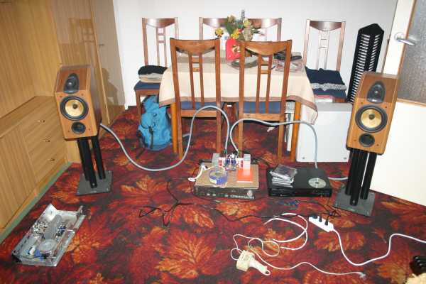

Postanowiłem kilka słów na szybko napisać o pierwszych odsłuchach mojego nowego klona.
Otóż zakupiłem swego czasu dzięki uprzejmości Petera 100uF/50V BG-N 4szt. Zastanawiałem się jak będzie grał wzmacniaczyk polutowany z tymi kondensatorkami przy chipie i większą baterią przy mostku. Wiem - niektórzy powiedzą, że ostatnio był już opis takiego zestawienia, ale mam kilka słów do dodania w tym temacie.
System odsłuchowy składał się z:
1) CD Philips 720 - właściwie to co z niego zostało po modyfikacjach
2) klon w wersji 3875TF + RWE411 (bez szeregowego 220 na wejściu) + BYW29-150E(moim zdaniem doskonałe diódki) + bateria Nippon LXY 2700uF - 8szt. + 2x10uF BG-N.
3) kolumienki B&W CDM1NT
4) kabel głośnikowy Audioquest Crystal+ (dzięki pawiowy:)
5) IC - Klotz La Grange/ Klotz IY106/DIY na KYNARZE
Podziękowania specjalne dla lancastera, który koniecznie chciał posłuchać tej wersji GC i zagnał mnie do roboty. Klon powstał wczoraj w godz. 20:00 - 21:30 (wiercenie, cięcie) 21:30 - 0:15 (lutowanie). Wygląda to okrobnie, ale gra.
No właśnie jak gra:
Od pierwszego podłączenia słychać potencjał paskudy. Wysokie tony mimo nie wygrzanych kondensatorów prezentują b. wysoki poziom. Średnica ma ładne barwy i nie wybija się znacząco. Przestrzeń rewelacyjna, lokalizacja źródeł pozornych - jak żyletka.
To już koniec plusów.
Bas krótki mimo baterii, ale b. dobrze kontrolowany. Zupełny brak masy w dźwięku przez co dźwięk wydaje się być mocno rozjaśniony. Bas Marcusa Millera ma niezłe szarpnięcie, ale nie schodzi zbyt nisko. To samo można powiedzieć o Requiem Verdiego - wielki bęben jest po prostu mały.
Na płytach Casandry Wilson wokal jest zbyt "cienki". Z ostrzejszych klimatów: Pantera - brak masy dźwięku/dźwięk rozjaśniony.
Wnioski: Gdybym chciał opowiadać o jednych z najlepszych wysokich tonów jakie słyszałem w życiu, to GC na 3875 w tej konfiguracji zająłby jedno z czołowych miejsc. Średnica jest również bardzo dobra, chociaż odchudzona. Kind of Blue wypadło poniżej moich oczekiwań. Na moich lampach środek czaruje - tutaj jest poprawny, ale.... czegoś brak.
Basik jest doskonale kontrolowany (na LaGrange tak sobie, ale na IY106 to już żyletka). Co z tego skoro jest go mało i nie schodzi w dolne rejony.
Główną bolączką tego układziku jest IMO brak wypełnienia dźwięku - objawia się to jako brak masy. Jest on raczej delikatny i zwiewny. O potędze brzmienia można zapomnieć.
Bateria kondensatorów (8szt. LXY 2700uF lub 8szt. Panasonic FC 1500uF), która w doskonały sposób sprawdza się w przypadku podobnej konfiguracji z LM3886 - tutaj zawiodła. Właśnie stąd moje odczucie, że to wina raczej scalaczka niż czegoś innego.
Dzisiaj od rana testowałem pre ze strony ESP z tą różnicą, że w konfiguracji 4xOPA627 zamiast 2xOPA2134 (inne drobne zmiany). Z pre dźwięk jest jeszcze bardziej dynamiczny. Dźwięki są bardziej odseparowane od siebie. Nawet basik wydaje się nieco głębiej sięgać. Niestety masy dźwięk nie nabrał.
Mój wniosek po tej 2dniowej sesji sprowadza się do stwierdzenia, że albo będzie się komus to podobało, albo nie. Z moimi B&W jest za jasno i za chudo. U kolegi na AA Phoebe nie było to aż tak dokuczliwe. Mam dużą ochotę potestować tego GC z Dynaudio - tam może być OK.
Dodam jeszcze jedno. Składałem już kilka ładnych kloników i muszę powiedzieć, że najbardziej przypadł mi do gustu 3886 z 2x100uF przy chipie i baterią Panasonic FC przy mostku. Składałem również 3875 z 1000uF przy chipie, bez baterii przy mostku, no i ten ostatni wytwór (nie mówię o innych GC, które zdarzyło mi się złożyć, bo to nie ma nic do rzeczy). Z porównania obu 3875 ten złożony na BG-N wychodzi jako niekwestionowany zwycięzca - góra, detal. powietrze - rewelacja. Ze starcia wszystkich GC IMO zwycięsko wychodzi 3886 z małymi pojemnościami przy chipie i baterią Panasonic FC przy mostku. Ma on gorszą górę, ale cała reszta jest naprawdę dobra.
Więcej nie napiszę, bo nie wierzę, że ktoś doczyta to do końca.
Obecnie czekam, aż kondensatory "dojrzeją", ale w aspekcie masy dźwieku nie spodziewam się już nic więcej (poprzednie moje doświadczenia wskazują, że akurat w tym aspekcie niewiele się zmieni). Jeśli "góra" będzie jeszcze lepsza, to będę wniebowzięty i ten GC uplasuje się u mnie na 1 miejscu w przetwarzaniu tej części pasma.
Acha jeszcze dwie fotki
