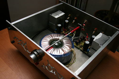

Witam, chcialem sie pochwalic swoja konstrukcja, na jakis czas (probne zlozenie i wygrzewanie) zatrzymuje prace nad obudowa, Na bokach bedzie drewno.
https://www.audiostereo.pl/topic/4731-gainclone/page/125/#findComment-389036
>redrobo
Witam!
Obudowa (przód i górna pokrywa) dyskusyjna w stylu "wejście smoka", aczkolwiek bardzo ciekawa, i jak dla mnie nabierze blasku po zastosowaniu drewna na boczkach!
Mam pytanie- czy przednia ścianka i pokrywa górna są polerowane?
Jezeli tak to w jaki sposób polerujesz aluminium i czy w warunkach domowych to jest mozliwe?
Pozdrawiam i dzieki!
https://www.audiostereo.pl/topic/4731-gainclone/page/125/#findComment-389058
>4kowal
wzorki wyciete water-jetem (woda z piaskiem pod cisnieniem) polerowanie nie skonczone ale alu spokojnie da sie w garazyku zrobic, wodny papier 400 potem 1200 a potem pasta lekko scierna G6 do lakieru samochodowego i staje sie lustro,
https://www.audiostereo.pl/topic/4731-gainclone/page/125/#findComment-389234
