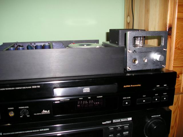

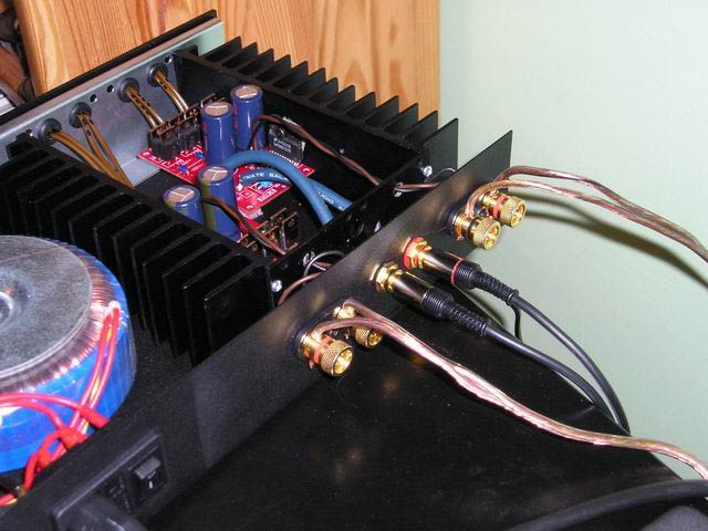

Gość _harry
dzieki uprzejmosci kolegi konrik udalo mi sie w koncu wstawic zdjecia mego clona GC_mark II - obudowa z armel'a, front anodowany na czarno...
jest to druga wersja, w mniejszej i jak okreslil to pkrecz w bardziej "cywilizowanej" obudowie niz GC_mark I ;-)
zaczynam przemysliwac nad super kompaktowa obudowa - wszystko upchniete maksymalnie - ma to swoj urok - ale wymaga duzo roboty .... cos malego cialem a wielkiego duchem, jak w linku:
http://www.mhennessy2.f9.co.uk/microamp/index.htm
